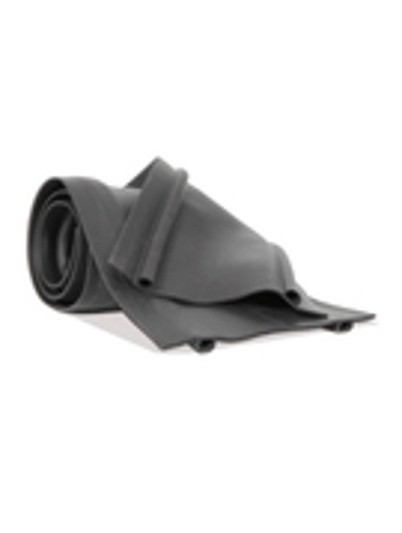

En sådan här brukar man lägga syllen på:
Står inte fönstret också på sådan syllisolering?
https://www.k-rauta.se/byggvaruhus/syllisolering-isover-vario-100mmx25m
Superb list för att täta med, dock värdelös då det gäller att motverka kallras. Runt partier i alla dess former så drevar man eller motsvarande. Tätning är bara en del i utförandet.KnockOnWood skrev:
