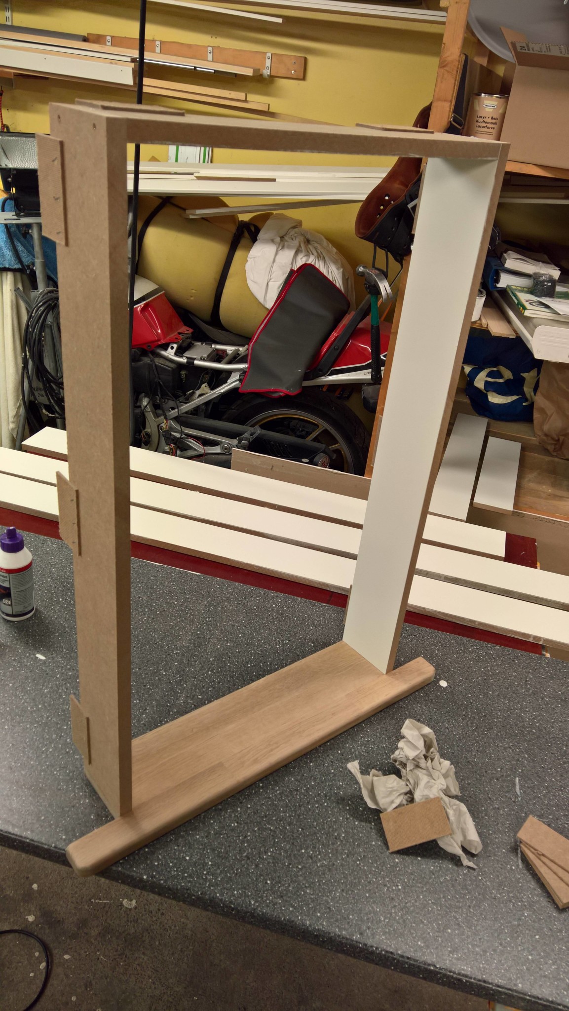

Jag gjorde så att jag byggde ihop hela fönstersmygen i garaget i exakt samma mått som fönstret är. Sedan sköt jag dit masonitbitar som klossar mot fönstret.
När man sedan satte lyfte dit allt så klossade jag i hörnen mot väggen och under fönsterbrädan och låste smygen med en dyckert som gick genom klossarna. Sist så monterade jag foder.
Rätt eller fel, ingen aning men fungerade bra för mig.
