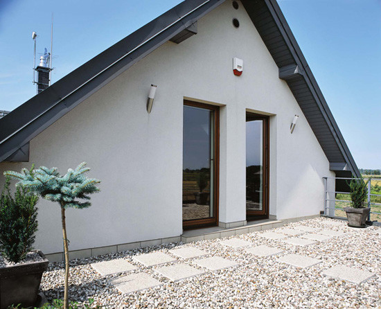

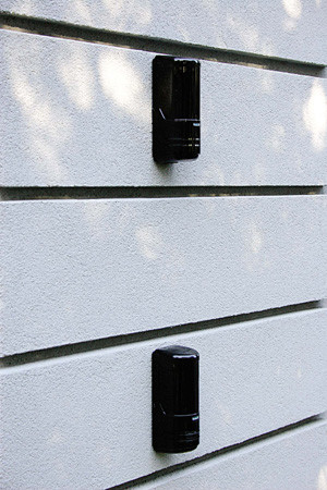

Periferiskydd i form av rörelsedetektorer, högfrekventa, kopplade ihop med videoövervakning, som aktivt uppmärksammar tjuven på att han har blivit upptäckt ger honom en tankeställare.
Sedan berättar herrarna i videon om 'feta' saker inomhus som är synliga genom fönster.
Jag har uppmärksammat ett ljud- och ljussystem villaägare installerar i Polen. På i stort varje hus, sitter det en ljud- och ljussiren högt upp på fasaden. Vid inbrott, dvs då larmet går, blir grannar och förbipasserande omgående uppmärksammade. Kan inte tänka mig att det ger tjuven någon arbetsro. Definitivt något att ta efter.
