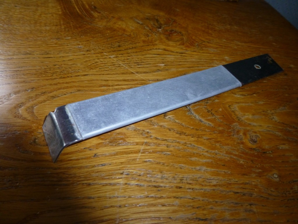

Om du använder linoljekitt så går det att måla med linoljefärg på en gång. Det är ju samma material och torkar bra tillsammans. Om du vill måla över en kittfals av linoljekitt med någon annan typ av färg så måste du vänta en vecka eller två så att ytan är torr och hård. Slarv med detta avslöjas genom att kittfalsen blir skrynklig.
Linoljekitt är för övrigt helt överlägset att jobba med, termokitt är kass. Använd kittkniv när du drar på kittfalsen och öva lite så får du snart till snitsen. Hörnen är svårast i början. Man sätter den snedskurna kortänden av kniven mot glasrutan så att den yttersta 10-15 millimetrarna av (den kortare) långsidan gör falsen när man drar kniven. Man ska inte fingra på falsen med fingrarna efter att man dragit med kniven. Då blir falsen garanterat ful. När man misslyckas tar man bort kittet, knådar lite och gör om.
Det finns även knivar som är utformade så att det går att dra en snygg fals även på innerrutan där man kanske inte vill att falsen ska gå ända ut till kanten. Bockade ändan på kittkniven nedan.
Händer och verktyg tvättas rena från kitt med tvål och vatten. Om man får kladd från kittet på fel ställe på glasrutorna så skrapar men bort det med ett rakblad när det har härdat helt. (Precis som man gör med spilld färg.)
Jag har kittat om minst 150 meter fals med denna kittkniven:
Linoljekitt ska för övrigt alltid knådas innan man använder det. Ofta har det separerat i burken när man köper det. Det är bara att plocka upp alltihop och knåda det så att det blandas igen. sedan lägger man tillbaka det man inte behöver på en gång i burken igen.
Ett annat bra tips för att få bort kittrester och olja från glasen är att direkt man kittat klart ta lite krita på glaset och med en mjuk torr pensel borsta det över fläckarna. De försvinner direkt och mycket enkelt.
