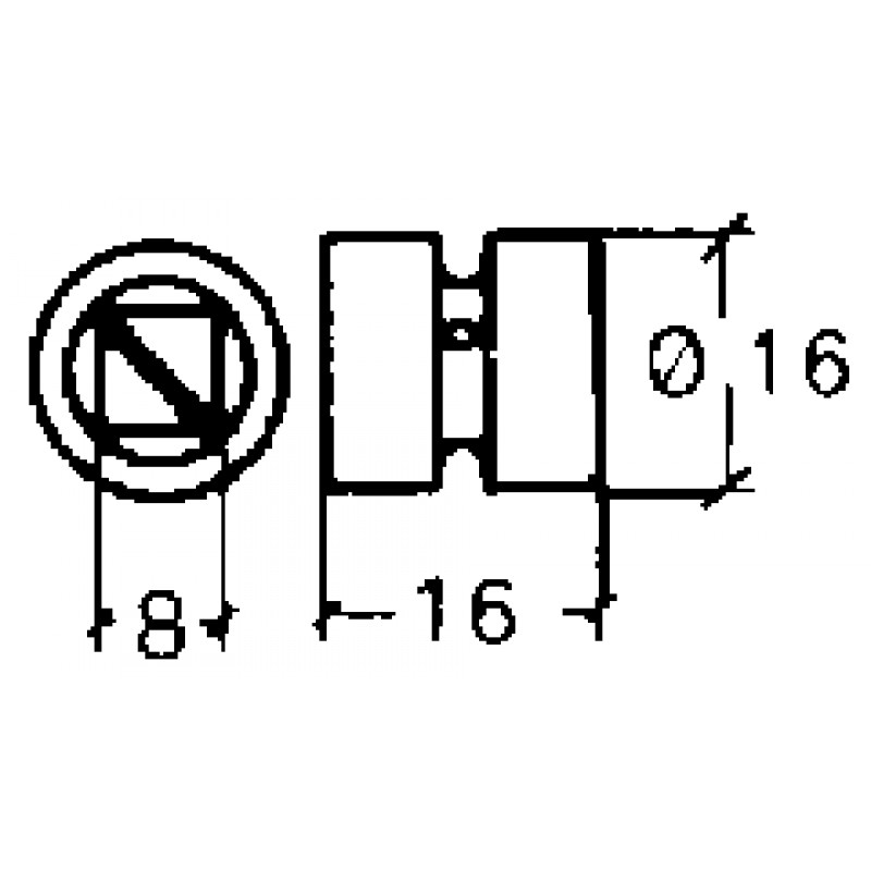

Fönsterhandtag / altanhandtag fel mått på sprint vad göra?
Hallå
Hittade schyssta fönster/fönsterdörrshantag Fix 844 till mina fönster och altandörr. Nu till problemet. Som novis i ämnet gjorde jag inte min hemläxa o tog reda på sprint måttet annat än till att d
Sprinten ska vara 7mm i diameter.
Nu visade det sig att jag behöver 93mm lång sprint till dörrarna. Fix 844 är endas 53 mm. Nån som vet om det går att förlänga/byta sprint i dessa? Alt om de finns att köpa i annan längd?

Finns roddarpinnar i längd 120 mm hos Jula
http://www.jula.se/catalog/bygg-och...dorrbeslag/dorr-lasbeslag/roddarpinne-316389/
Men de är 8 mm. Det är nuvarande standard.
Så byt dina handtag till den varianten! De är faktiskt billigare.

Dagens tips: Köp en längre roddare. Kapa till rätt längd med bågfilen. Ta sedan fram filen:

Hallå igen. Frågan är väl bara om det går att byta roddare på Fix 844? Vore ju enklast, bara fila ned till 7mm Som i tråden.
Angående fix 833 så har jag från mina dörrhandtag en "förtjockare" (sorry kommer inte ihåg namnet
som gör att min 7mm blir 8mm. Sen tänkte jag lägga till en "stump" som jag filar i änden till dörren.
Men får väl försöka plocka isär handtaget o se om det går att få loss sprinten, vore ju onekligen bästa lösningen.

Du får beställa Fix 844 med 7mm fyrkantspinne det går att beställa.
Standard levereras Fix 844 7mm med 53mm fyrkantspinne men det går att specialbeställa längre eller så be din låssmed förlänga fyrkantspinnen (godset i fyrkantspinnen är svetsbart).
Artikelnummer högersvängt: Fix 08447H530 där nummer 530 byts mot önskad längd vid specialbeställning (alternativt artikelnummer 7024540 för standardlängd 53mm).
Jag blir dock undrande till att du skulle behöva 93mm är det verkligen 93mm från insidan till genom låshus i spanjoletten? (lite utstick från spanjoletten om det även ska vara handtag på utsidan).

Hallå allesamman, stort tack för alla svar. Har vart sjuk ett par dagar så missat alla svar.
Angående 7mm eller 8mm tror jag har lite med att göra om de är gjorda i Polen eller ej. Dessa fönster ska vara tillverkade i Sverige, sen kan det nog vara så att 7mm inte är standard idag. http://www.leiab.se/produkter/p/standard/sidohangda-fonster/lif951--inatgaende-fonster-2-1-glas/
Till saken hör väl att jag valt en 2+1 fönster lösning enligt ovan. Så spanjoletten sitter väl i ytterfönstret. Måttet 93mm kommer av att jag mätte utsticket från roddarpinnen från handtaget som följde med, Hoppe Tokyo (på samma sätt som mina Fix 844 har 53mm utstick)
Som jag skrev så var jag rätt okunnig i denna fråga och tänkte jag var hemma i och med att jag hade måttet 7mm, men tji fick jag!!
Kruxet är att jag redan har dessa hemma. Tänkte slippa pyssla med att skicka tillabaka dessa, kostar mer än det smakar då de måste tillbaka med företagspaket så tid o pengar är det inte värt retur.
Min tanke var därför att lösa det på annat vis om möjligt. En ide är ju att jag förlänger pinnen med en Handatagskoppling 833. En sådan kommer lätt in i dörren och jag kan då förlänga med pinnen från de medföljande handtagen. Dock är väl frågan, håller det? Då de är brytskydd.
Låsning sker endast inifrån. Det kommer inte finnas handtag ute.

123abc, stor tack för hjälpen, får överväga att sätta låsbara handtag där jag egentligen inte behöver det och specialbeställda två nya i rätt mått
