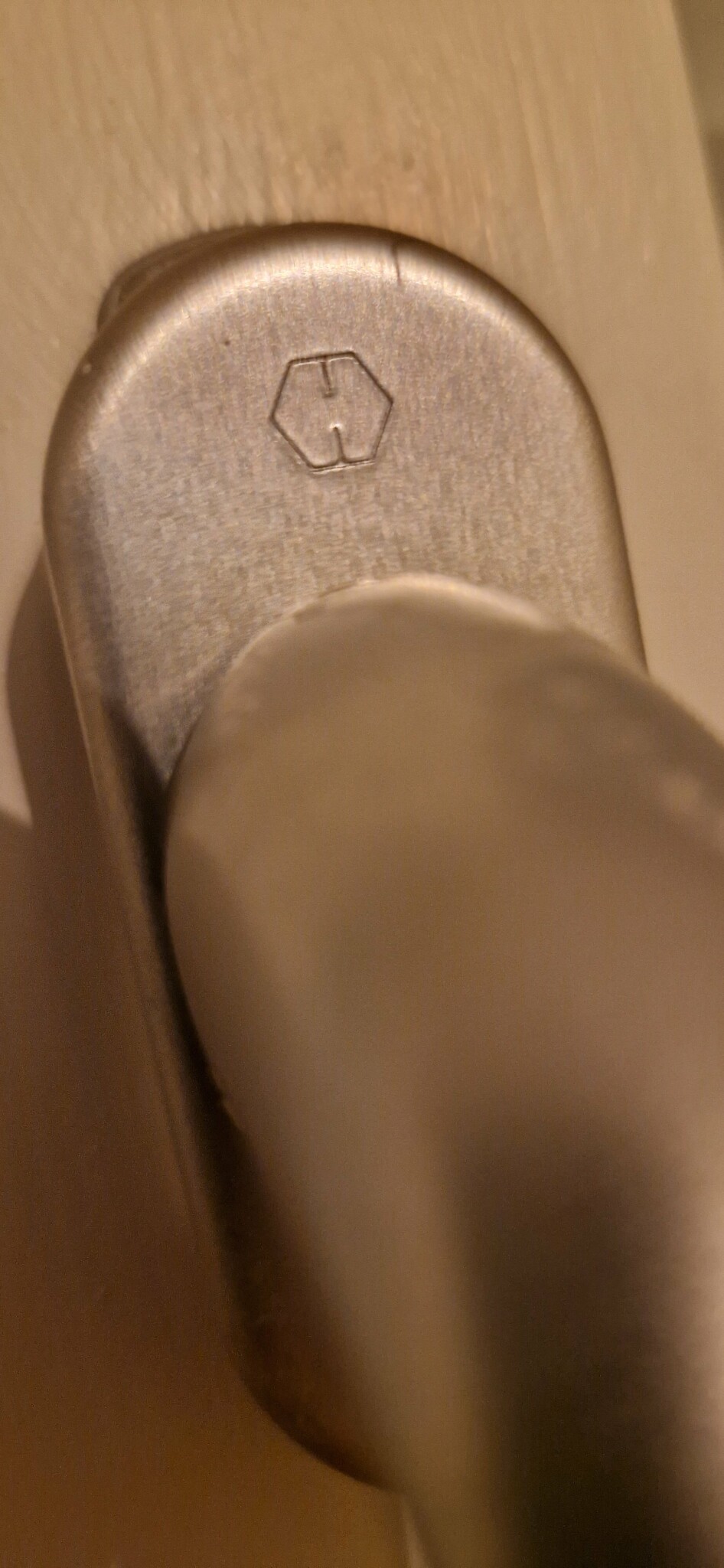

Hej. Alla mina fönster öppnas i vädringsläge när handtaget ligger vågrätt istället för rakt uppåt. Har man handtaget rakt upp så öppnar man det som vanligt. Har aldrig sett det förut så det kan mycket väl vara korrekt, dock lite irriterande. Går det att ändra eller är det en sådan modell helt enkelt? Märket som sitter på alla handtag ser ut som på bilden. Någon som känner igen det så kan jag googla fram en bruksanvisning om det går att ändra, eller om någon vet på rak arm hur man gör?

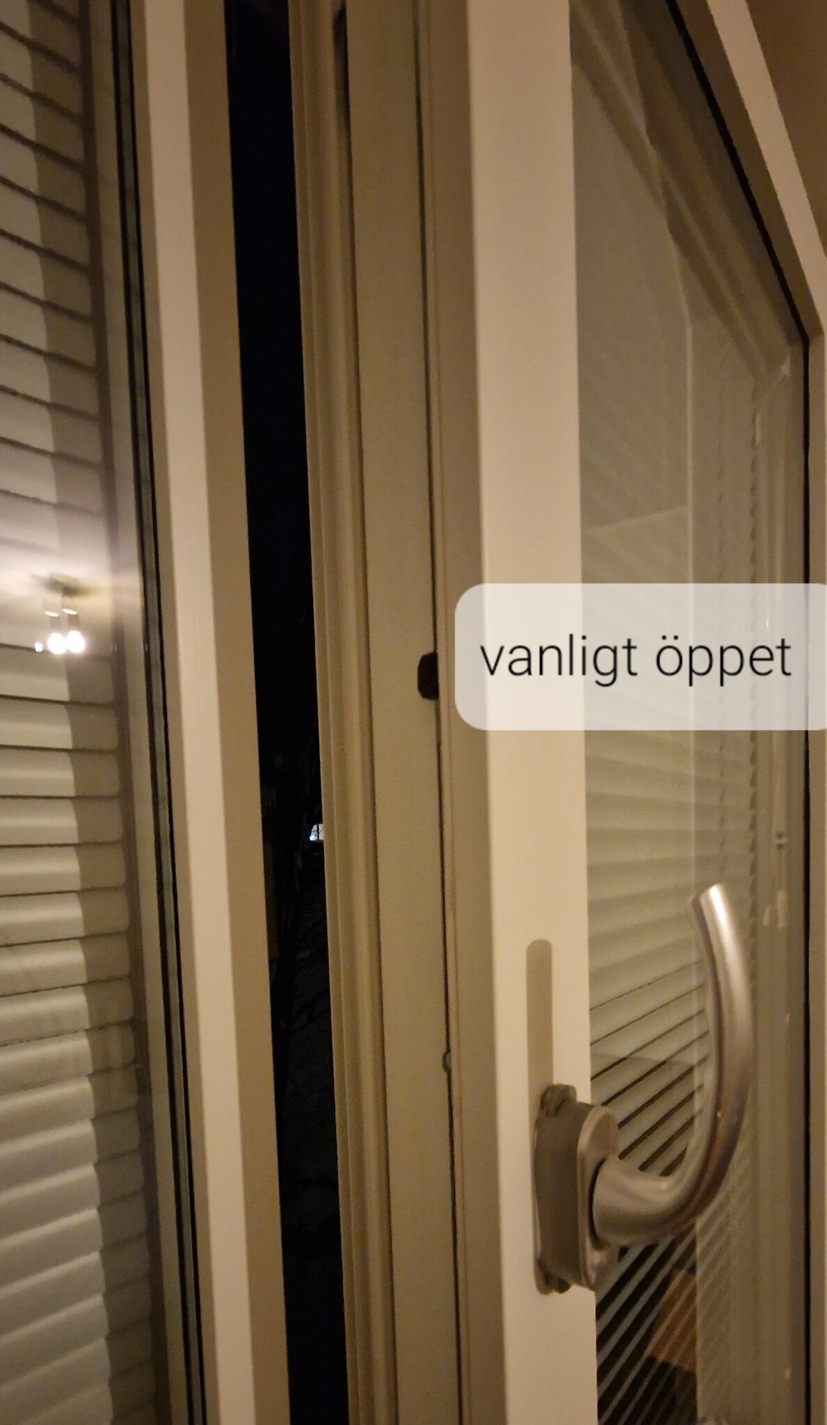

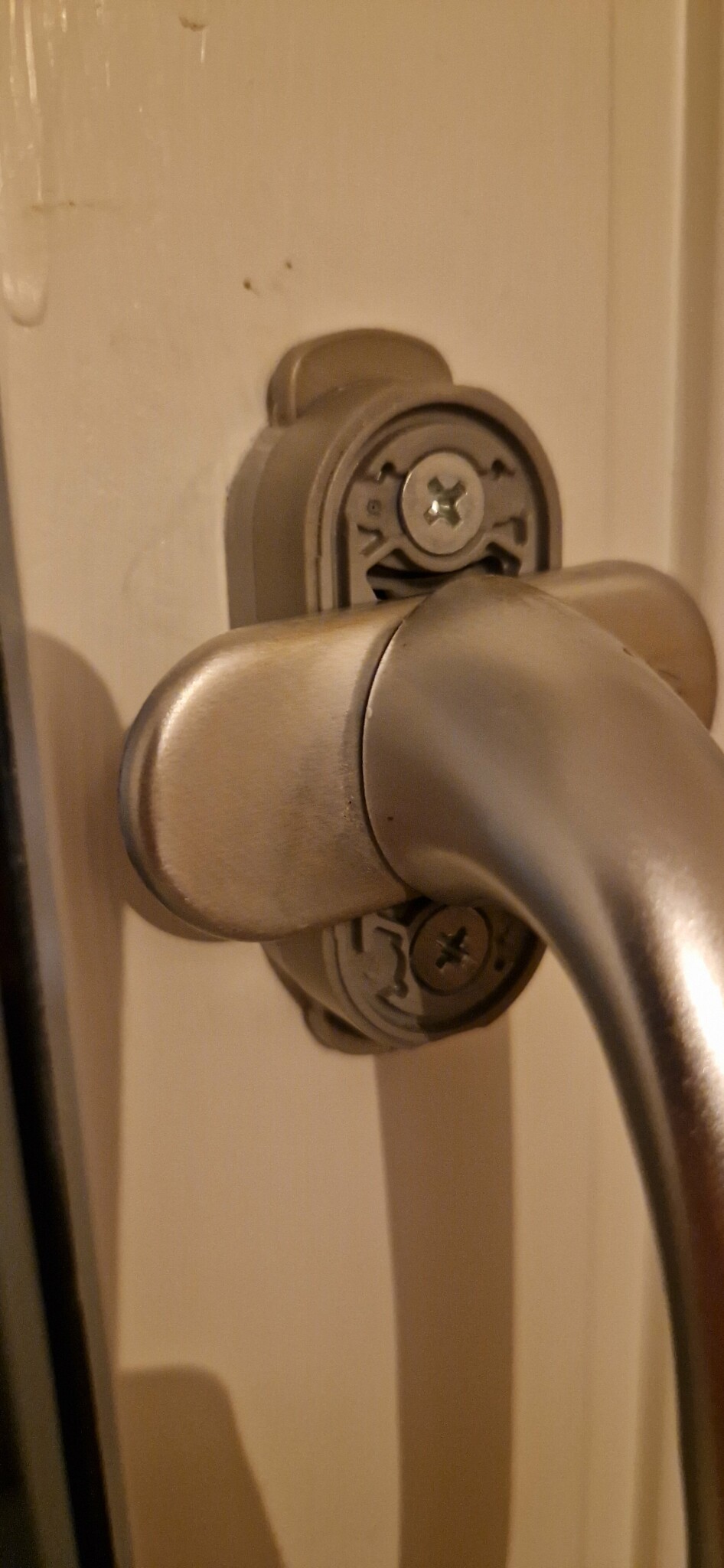

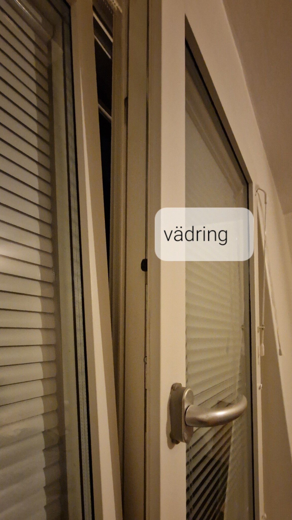

Fick bort handtaget men det spelar ingen roll hur jag sätter handtaget. Har provat väldigt många sätt men det är alltid så attE egge80 skrev:
Ner - Stängd
Höger - vädring (borde vara helt öppet)
Upp - Helt öppet (bordet vara vädring)
Vänster - Går ej att vrida åt, varken om man vrider från upp eller ner.
Det känns som att det är något mer som behöver göras. Typ själva låshuset eller så är felmonterat eller något. Upp och höger borde byta plats.
Vad är en spanjolett? Jag tror inte det är fel på själva handtaget utan någon inställning i fönstret som sturlar. Handtagsskafftet är ju bara en avlång pinne formad som en fyrkant som åker in i låshuset så det borde väl inte spela någon roll?1 123abc skrev:
Det finns en "knapp" på sidan av fönstret med handtag som man kan trycka in. Men den snurrar bara på riktningen. Tex nu så öppnar man upp, vädrar till vänster och stänger ner. Så oavsett hur man vrider och vänder så är kommer alltid samma ordning.
Stängd -> vädring -> Öppet - Ej använd
Jag vill ha Stängd -> Öppen -> vädring -> ej Använd

Då är jag med. Jag antar att det är en winkhaus GRM 1300/1, står tryck i metallen på långsidan av fönstret. Har googlat en del men hittar inga direkta instruktioner på hur man ändrar.1 123abc skrev:

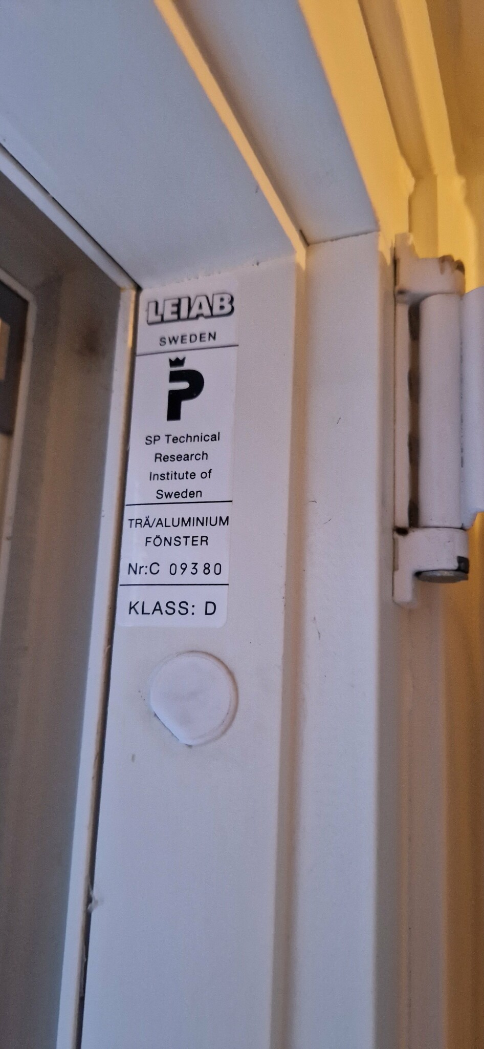

Den enda märkningen jag har hittat är denne förutom det övriga jag skrivit ovan

Där står det ju faktiskt LEIAB. Det är tillverkaren, dom finns i Mariannelund.Albin__ skrev:
Du kan ju kontakta dem och fråga om det går att bygga om.
https://www.leiab.se/
