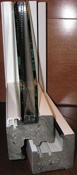

Plast är i sig själv inget varken vridstyvt eller isolerande matrial. Därför finns det i dagens PVC fönster först en stålkärna i varierande storlek beroende på tillverkare.
Vidare består både karm och båge av Olika kammare som med hjälp av stillastående luft isolerar fönsterna.
I fönsterdirekts fönster finns varken Stål eller kammare.
Dom är dessutom klädda med Aluminium direkt mot plasten., vilket knappast hjälper till att isolera.
Sedan krävs det knappast miljoner för att köpa från en Svensk tillverkare eller ännu mindre Polska fönster.

Ännu en gång, dessa är skräp. Köp svenska eller importerade med kammarprofiler. Glöm inte heller att det är högkonjuktur, om två år kanske inte din fönsteråterförsäljare finns. Hur går det då med garantierna??

jag misstänker de görs här http://www.meethfenster.de/index_en.html http://www.meethfenster.com/karakteristike.htm , europas billigaste fönster, men de är som sagt inte gjorda som andra pvc fönster, iom de saknar stål profilen misstänker jag att det är mycket lättare att bryta sig in med dessa fönster.
Jag tänker nog satsa på de näst billigaste fönstren istället.
när man vill ha väldigt låga u värden så börjar man fylla kammarna med isolering, men tills jag sett några tester av dessa fönster så är jag väldigt skeptisk till dem..
