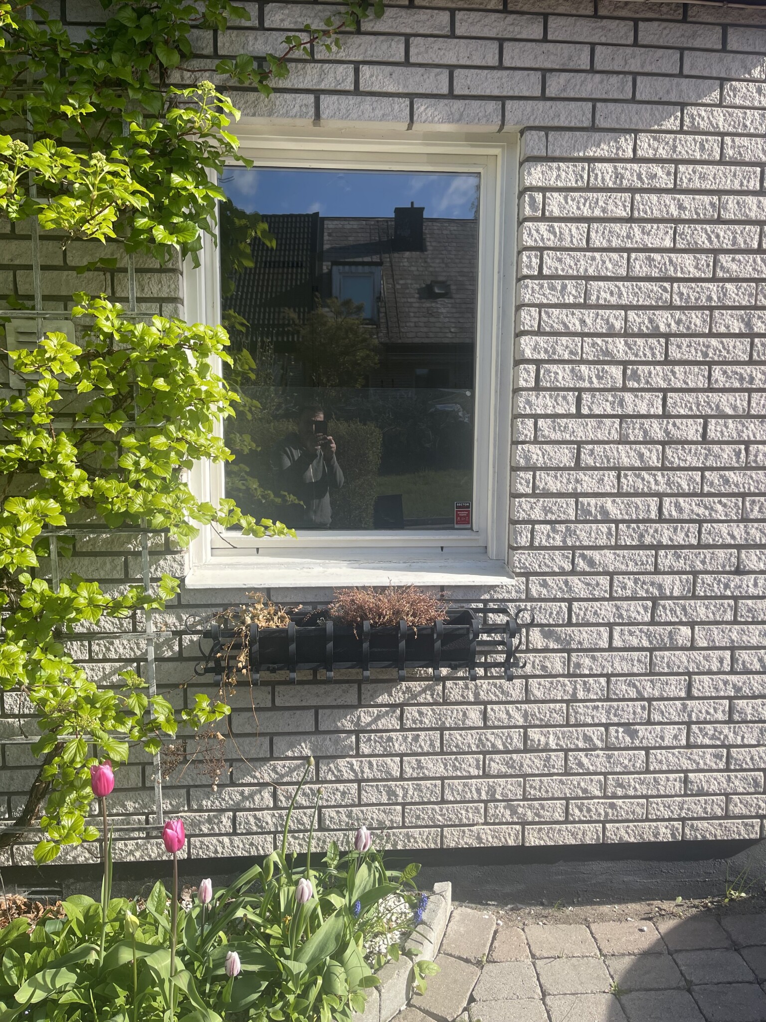

Vart börjar man någonstans om man vill ersätta detta fönstret med ett mindre? Vi vill renovera köket och funderar på att förminska höjden med ungefär 20 cm så att köksbänk får plats bakom. Det måste såklart byggas i höjden med tegel. Vem anlitar man för ett sånt jobb? Fönstertillverkare?
  • Fönster på fasad av tegel med blomsterlåda under, omgivna av klättrande växter; diskussion om att minska fönstrets höjd för köksrenovering.
Du anlitar en murare, men det är troligen svårt att hitta dessa mexitegelstenar om det inte finns sparat sen huset byggdes.
Förutom murare behöver även regelväggen bakom byggas om av en snickare eller dig själv för att det mindre fönstret ska passa.
