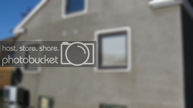

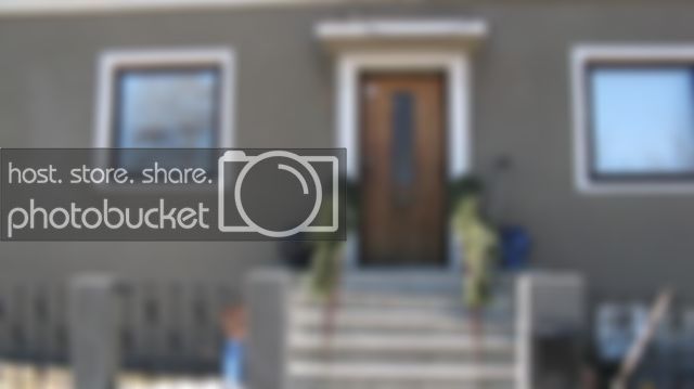

Jag skulle vilja byta fönster på vårt hus eftersom de som sitter där är så fula att jag mår lite illa varje gång jag kommer hem och ser det.
det är sammanlagt 7 fönster som ska bytas.
Hur mycket räknar man att det kostar ca /fönster?
Hur mycket tjänar man in på att göra det själv?
Är det svårt att byta fönster?

Vår puts är så jäkla ful och dåligt gjord så det gör inget.
Vi ska mura igen ett fönster så det blir inte så snyggt från utsidan ändå.
I framtiden är det tänkt att sambon ska sätta cellplast och kratsa hela huset.
Känner mest att det kanske är bättre man gör det själv med tanke på att om vi byter fönster kommer de inte att vara samma storlek så det blir ju att pussla upp väggen också.

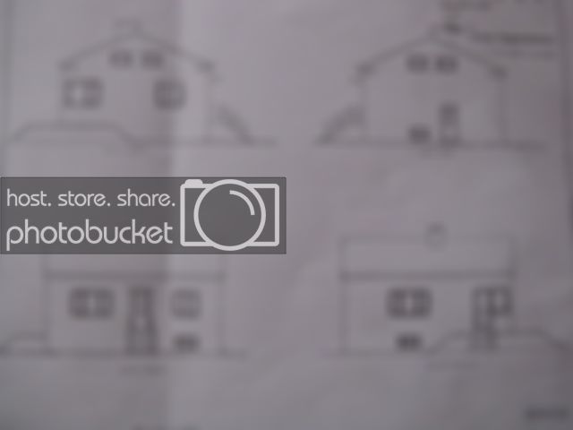

Våra fönster som är på "vinden" är gigantiska och där ska vi ha sovrum.
Fönsterna är även utan handtag, vi använder idag ett gammal dörrhandtag för att öppna och stänga. Förgående ägare har satt en träregel istället för en tegel/betong-balk och den ska bytas ut. Då kände jag att vi då lika bra kan sätta in nya mindre fönster.
Jag är djupt oroad för resten av husets konstruktion runt fönsterna. Känner att dom täppt igen de stora hålen där de tidigare har suttit två meters fönsterpartier med en gammal innerdörr kanske.
Med tanke på att vi bara har sju fönster så är det väl lika bra att byta allihopa?

fel färg, fel storlek. fel design, FULA. + väldigt otäta runt om.
Originalfönster.

vad betyder spritade? de är faktiskt hyfsat bra på att ta fram färgen med ett prov på putsen.
min sambo har helt enkelt inget val. säger jag åt honom att laga snyggt få får han göra det... men i och med att vi ändå ska mura igen ett fönster så är det fult ändå.
Och som man ser på bilderna så är fasaden redan helt fruktansvärd.
Man kan exempelvis se var de gamla vindsfönsterna har varit.
