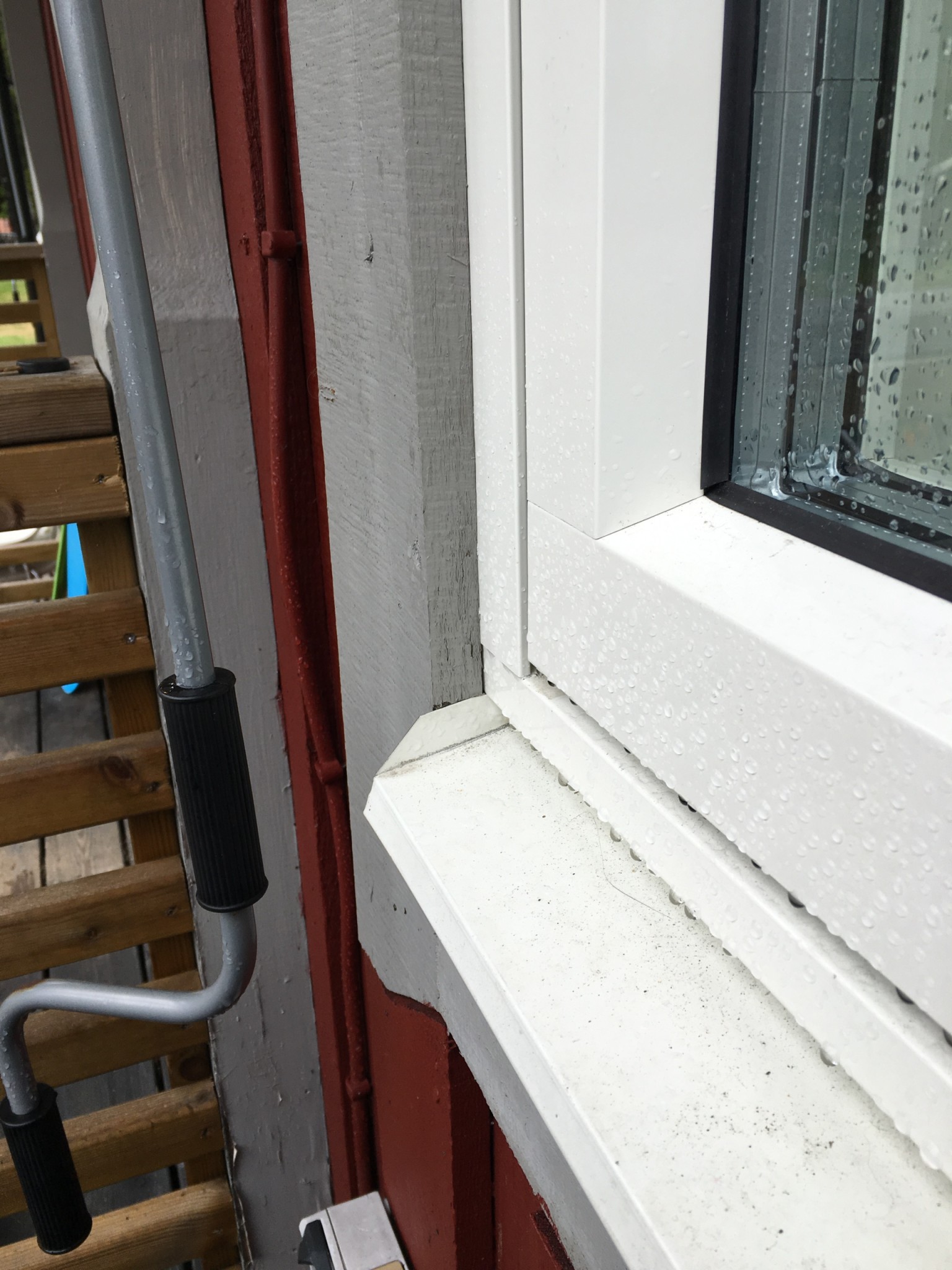

Har Bytt fönster på hela huset. Gällande garaget känns inte det helt godkänt eller vad tycker ni?
Har haft en firma som gjort allt montage.
PVC fönster.. Är byggarna polacker?
Finns självklar många duktiga.. Men även många sämre...
Blecket är helt klart felmonterat. Bara googla lite för referenser på hur det ska se ut.
Det där gör nästa mer skada än nytta, leder vatten ner på fasaden.

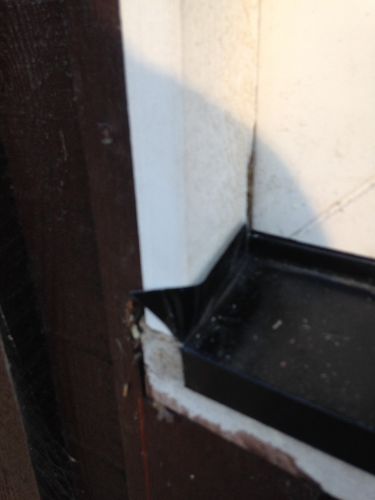

Så här borde det se ut ....
Den var ju inte snygg... Är det bara ett fönster så åk till byggvaruhuset och köp ett riktigt bleck och lägg dit...
