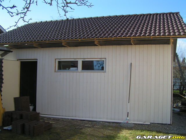

Skulle vilja ha dessa i plast eller alu-klädda till garaget.
Vad kan det vara för mått på dessa samt vad kallas modellen?
(håller på med materialspec garage)
Jag skulle gissa på överkantshängda 8x4, kan tipsa om skånska byggvaror som har med alu-utsida till rimligt pris. Sen kan man ju fundera på om de måste vara öppningsbara....

Tack. Tror jag ska satsa på öppningsbara då det bara finns två vägar ut ur garaget i andra ändan så att säga.
Dum fråga kanske men de har bara satt ihop 2st överkantshängda 8x4 i varandras karmar så att säga på bilden?
nej, jag tror inte de sitter kant i kant, 8+8 = öppning på minst 160cm. Jag tror snarare att det är uppreglat cc450 och fönstren sitter på var sida om en regel (och de två reglarna på sidorna om mitten är avväxlade)
edit: vid närmare koll så ser det faktiskt ut som de sitter kant-i-kant, någon form av balk krävs då för avväxling.
/F
Jag tror kant i kant med nån form av list över skarven.
Dubbla bärlinor bör väl kunna funka, gissar jag på utan att ha kunskapen att räkna på det.
