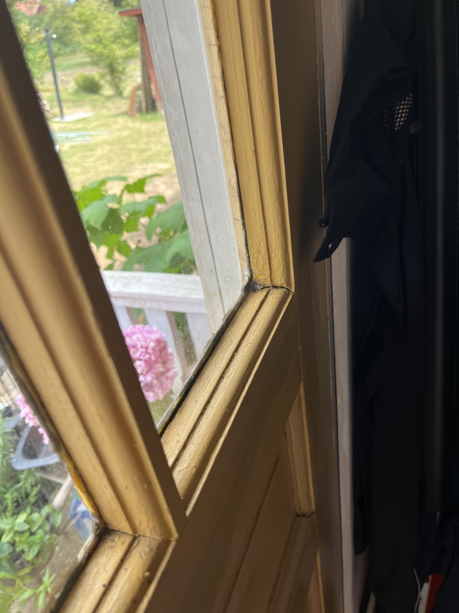

E Evamargit #1 Medlem · 62 inlägg torsdag 07:01 Evamargit Medlem 62 inlägg torsdag 07:01 #1 Jag har en ytterdörr med enkelglas. Är det möjligt att fästa ett glas till? Tänkte bo i huset under en större del av året. Inloggade ser högupplösta bilder Logga in Skapa konto Gratis och tar endast 30 sekunder #enkelglas #fönster #spröjs

H Håbbe01 #2 Husägare · Strängnäs · 3 587 inlägg torsdag 19:35 Håbbe01 Husägare Strängnäs 3 587 inlägg torsdag 19:35 #2 Jag brukar lägga ett glas till på insidan med en tätningslist emellan o sen fixera det hela med en liten kvartslist. Enkel tvåglasfönster men gör stor skillnad på vintern https://www.biltema.se/bil---mc/sty...VACTShUMuD5nuC-JIN8RhwP-B_OtaoNhoC6VMQAvD_BwE https://www.byggmax.se/kvartsstav-v...0a2Es95CtF4oK3asx7jpDme2yh6-HSJxoC7e4QAvD_BwE
