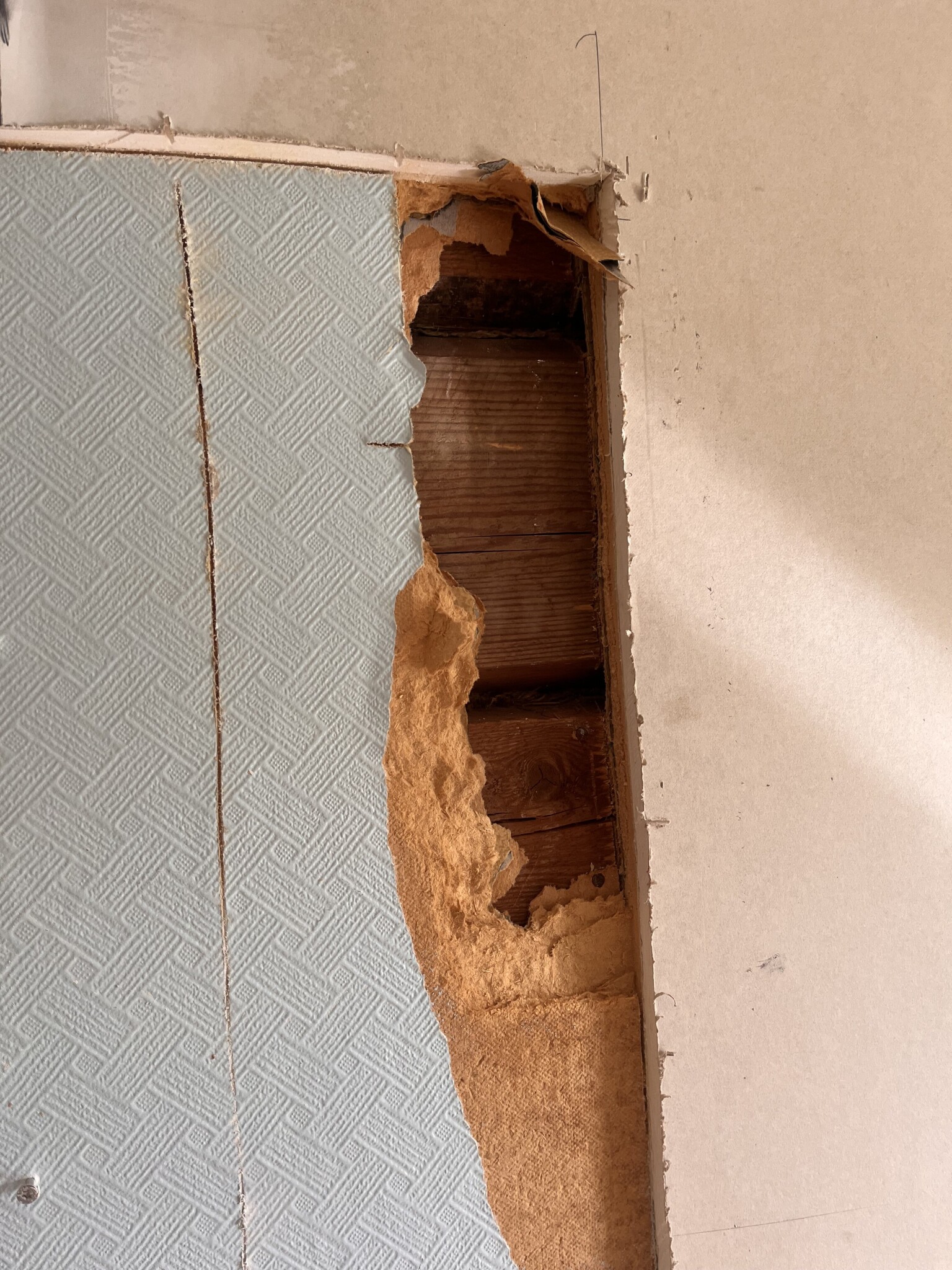

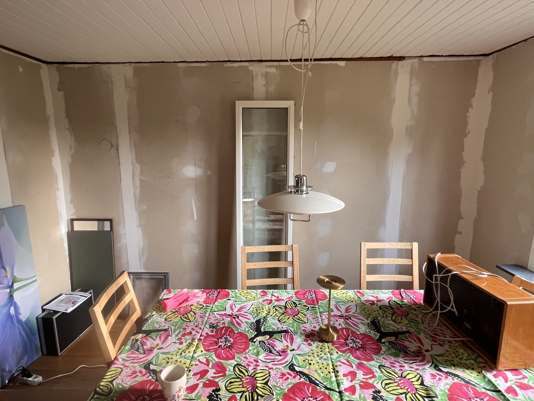

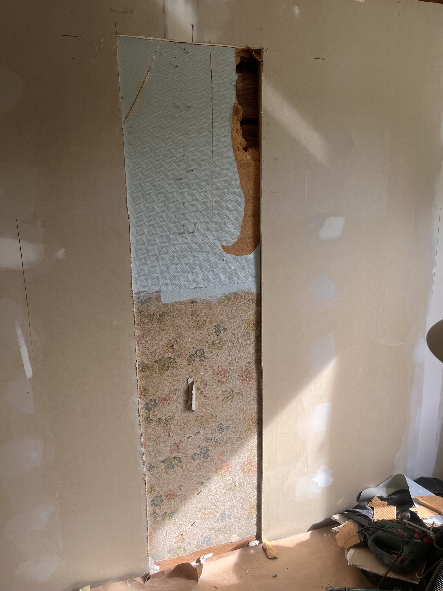

Ska sätta in ett 50x200 fönster i vägg i sommarhus och noterade väggen är ju faktiskt timmervägg! Vad ska man tänk på?
Jag funderar på att regla upp en ram runt med plank (lraftigt) och skruva i i timmret. Annat?? Timret måste ju satt sig så det ska väl vara ok.

Det där skall du sluta med. De där höga smala fönstren är trendiga just nu men de förstör helt stabiliteten i timmerväggen. Det finns en orsak till att fönstren i gamla timmerhus sällan är högre än 1,2 meter.
Det där blir ett helvete att reparera när den dagen kommer.

Aha trodde det var helt ok!

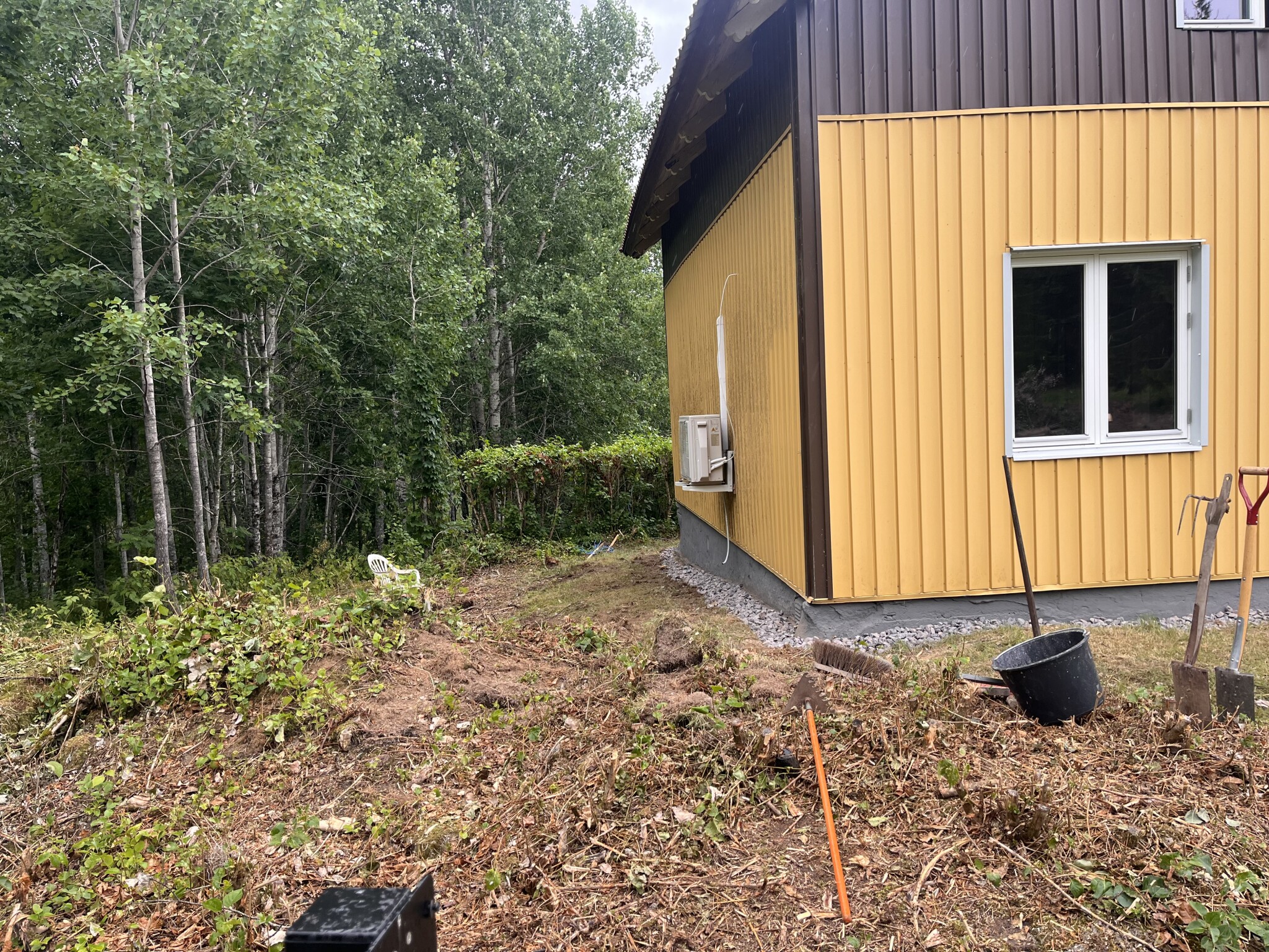

Fasad utvändigt?
V Vante skrev:
Fasad utvändigt?
plåt
  • Renovering pågår vid ett gult hus i en skogsmiljö, med verktyg och en plaststol i förgrunden.
Cefalon Cefalon skrev:
plåt
aliminium
