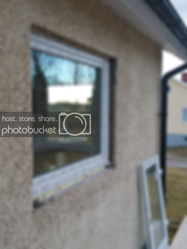

Så nu är 3st igång hemma hos mig och jobbar
varit kalasväder hela veckan idag blåser det halvstorm..

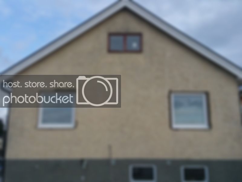

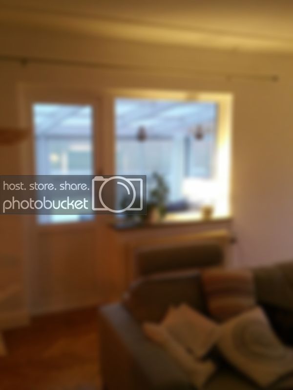

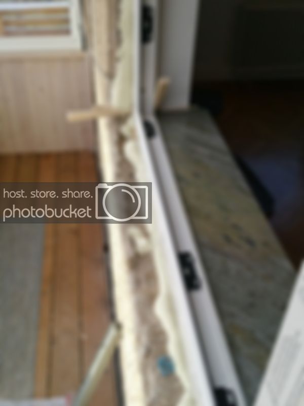

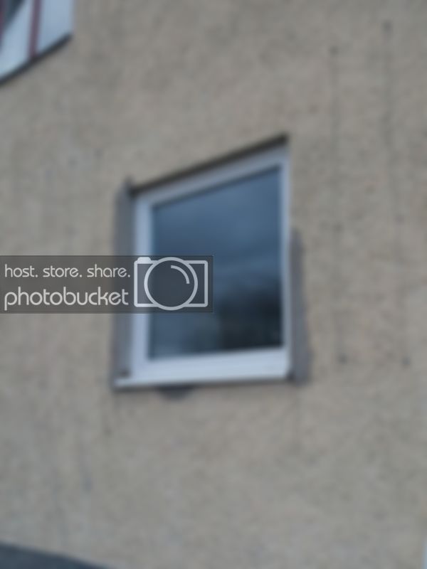

Dag 1 är över, tyvärr nästan inga förebilder
har lite från när altan byggdes som visar skicket utvändigt rätt bra.
Till att börja med, fan va de jobbar hårt. Kör på hela tiden, såg de aldrig stå att slöa och tror inte en telefon var framme någon gång under tiden de arbetade.
Då putsen på huset är lite halvdann var jag orolig över att massor skulle gå sönder när de gamla skulle bort. De var väldigt försiktiga och blev nog inga nya skador runt fönsterna.

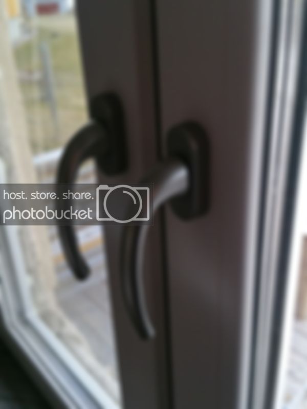

Kan ärligt säga att jag har inte speciellt bra koll på fönsterbyte men hittills är jag riktigt nöjd. Det jag har märkt är att jag hör inga bilar eller andra ljud utifrån längre, aldrig varit så tyst i huset. Det är 2 saker som är lite trist men de visste jag ju redan innan. Handtagen är lite tråkiga, hade kunnat betala till 2000:- för att få lite finare från början men de duger, när lampor, blommor,gardiner och allt annat skit så tror jag inte man kommer störa sig på det. Det ändra är att jag numera har en "hög" tröskel vid altandörren men det blir mer en vanesak när man går där. Sparka tårna i den några gånger sen är problemet löst.
Som sagt, de gamla var lite risiga.

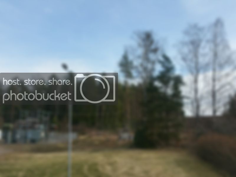

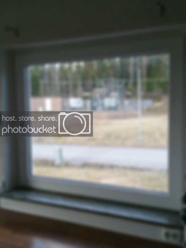

Tycker det är riktigt skönt att det är ett liten elstation på andra sidan vägen av huset. Kommer aldrig att byggas något där så slipper stå och titta in i någon annans hus =)
De har nyss varit och röjt i skogen så just nu ser de ut som skit men har blivit riktigt ljust på mornarna vilket är trevligt. Vill bo på landet men ändå ha lite grannar så för oss är det toppen. På andra sidan huset har jag utsikt över en stor åker och har sol på den sidan från 11.00 tills den går ner så kan inte klaga.
Från gatan sett, lilla altanen där man tar en morgonkaffe i solen utan att någon sitter i ett hus andra sidan gatan och stirrar på mig. och bakom huset där ser man åkrarna.
