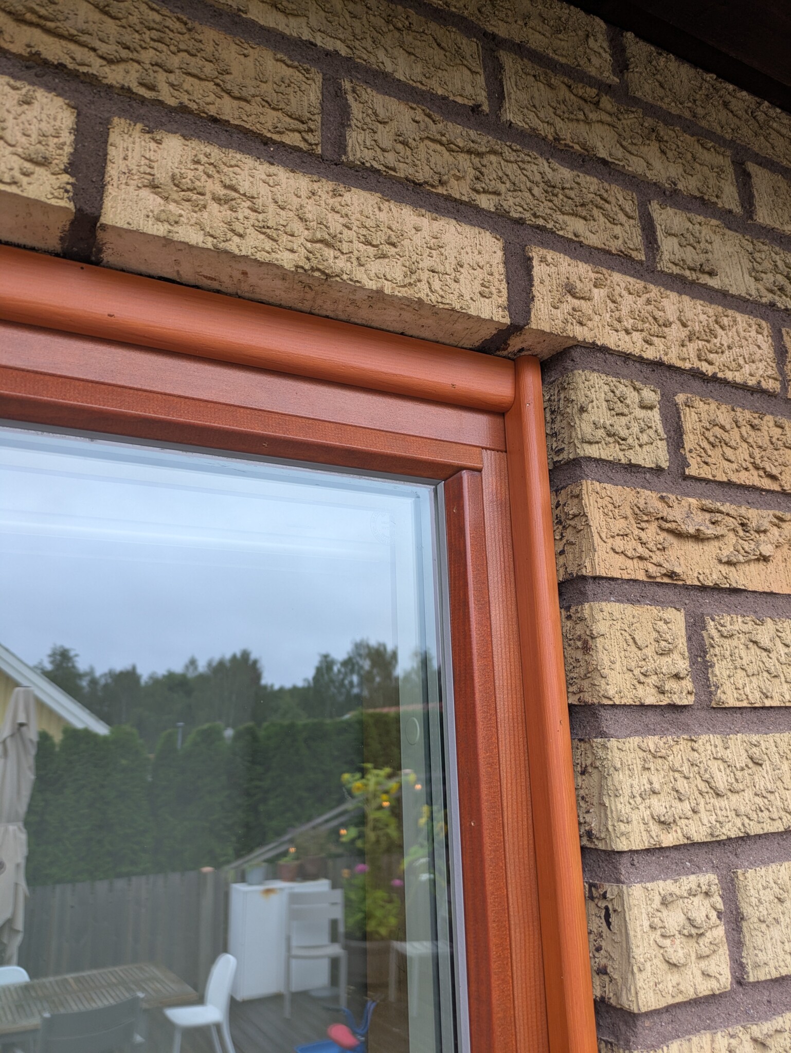

Jag håller på och ska byta fönster och klurar på vilken typ av lister man bör använda utvändigt. Kåken är tilläggsisolerade och har ett jäkligt grovt fasadtegel så helt tätt kommer det nog inte bli, men det känns inte heller nödvändigt. Dock behöver lite glipa och isolering täckas. Glipan är även större i ovankant än på sidorna.
Är det bara att köpa valfri hyvlad list, ska man köra planhyvlad bräda och kapa upp eller råplan? Vad håller bäst över tid? Självklart kommer det lanseras i samma färg som fönstren.
Plåt är inte ett alternativ.

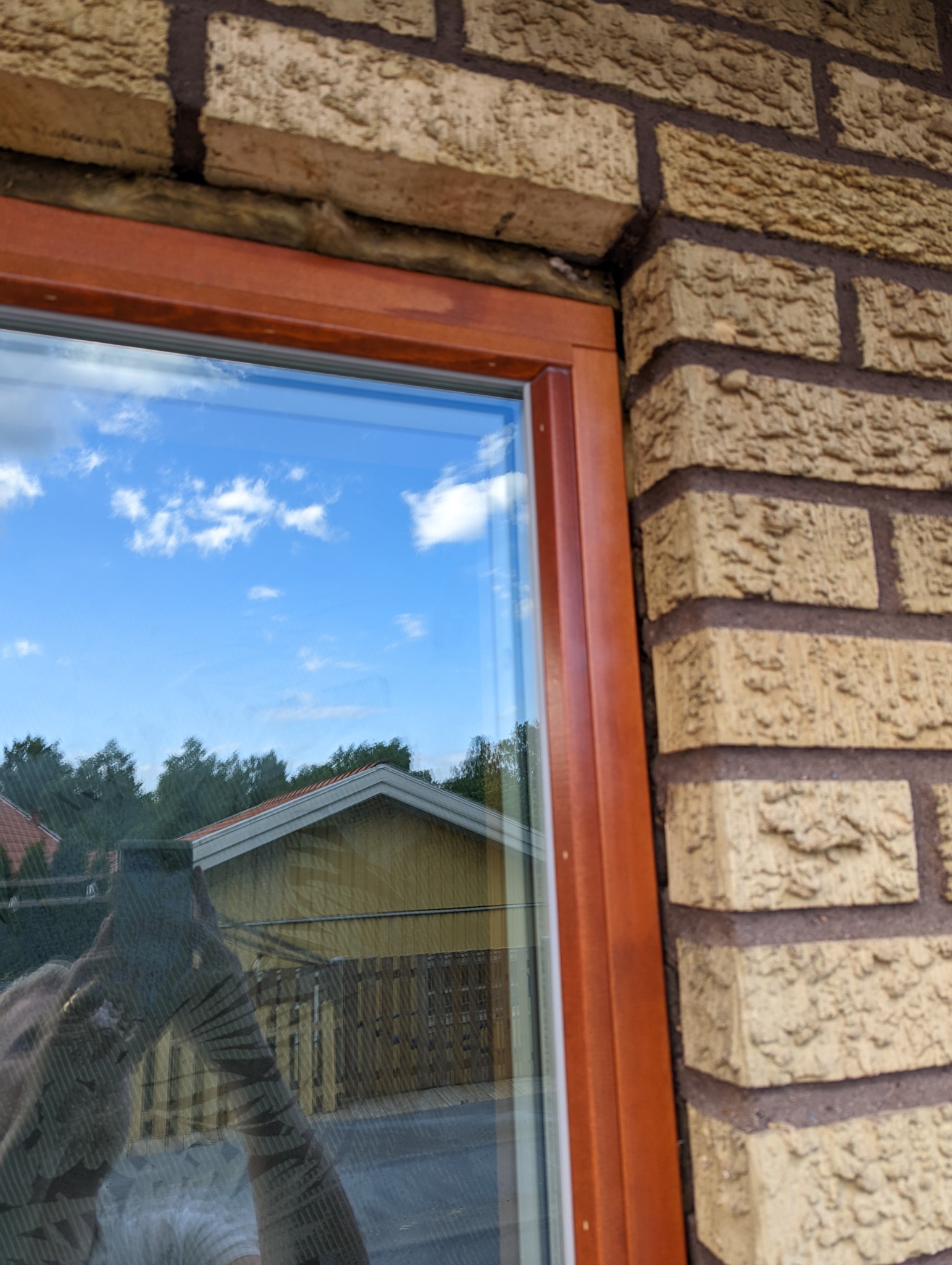

  • Närbild av ett fönster med glipa mellan fönsterkarm och fasadtegel i behov av lämplig listning.
Du fick inget svar ser jag.. får man fråga hur lösningen blev? Ska göra samma sak nämligen 😊
Vi har murbruk runt fönstret. Funderade på alternativ nu när jag renoverar några fönster men det var enklast att peta i nytt bruk.
Fönsterram i trä med brunmålad planhyvlad list runt fönster mot tegelvägg.
Jag körde planhyvlad list som jag sågade och fräste till
