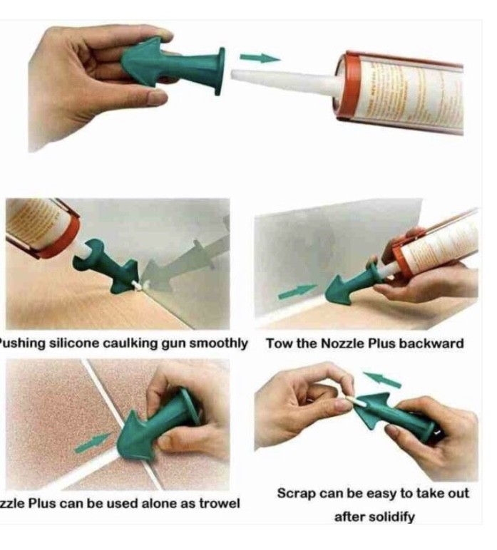

Är det någon som provat detta verktyg till
Mjukfogningen kakel/ bänkskiva/täcksidor?
Instruktionsbilder som visar användning av ett verktyg för mjukfogning med olika steg: applicering och utjämning av fogmassa.
Kan inte kosta många kronor, köp och testa på något , inte där du ska ha det, för att känna själv. Övrigt så vet ja inte något om den.

Nej dom kostade inte många kronor från Wish ska foga det nya köket och blev osäker på
Om det blev bra med dem, eller om man ska köra med det gamla hederliga fingret!
Mjukfogning brukar man inte göra på kakel, normalt ett fogfix som här att torka bort med svamp och vatten, då blir det rent på plattorna. Mjukfog i kanten mot bänk och plattor för att inte vatten ska in mellan. Sen mycket peta finger i en kopp med vatten så inte mjukisen fastnar på fingret och klassar ner överallt.
1. Maskera
2. På med mjukfog
3. Doppa fingret i ett glas vatten med lite diskmedel
4. Dra av fogen med fingret.
5. Ta bort maskeringen
6. Doppa fingret i glaset igen
7. Dra av fogen Försiktigt med fingret
Klar. Njut av en fin i jämn fog.

Glasspinne är bra för mindre fogar. Duscha fogen med diskmedelsvatten på sprayflaska innan du drar av den
Azpen64
Och något som många inte vet. Skär munstycket i 45 grader på den önskade tjockleken och håll fogsprutan 45 grader mot det som skall fogas.
