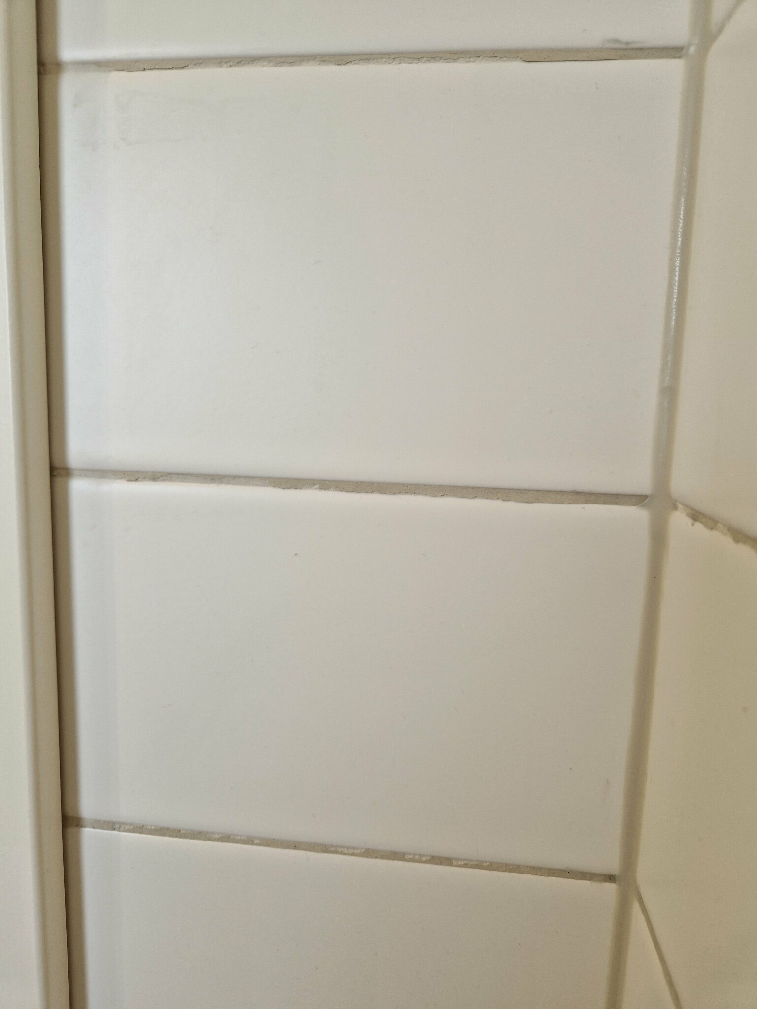

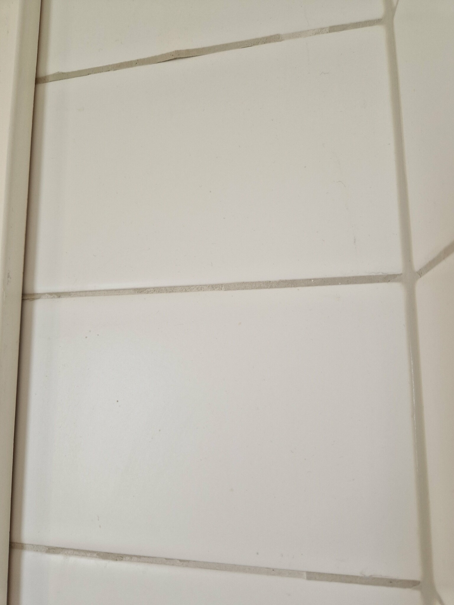

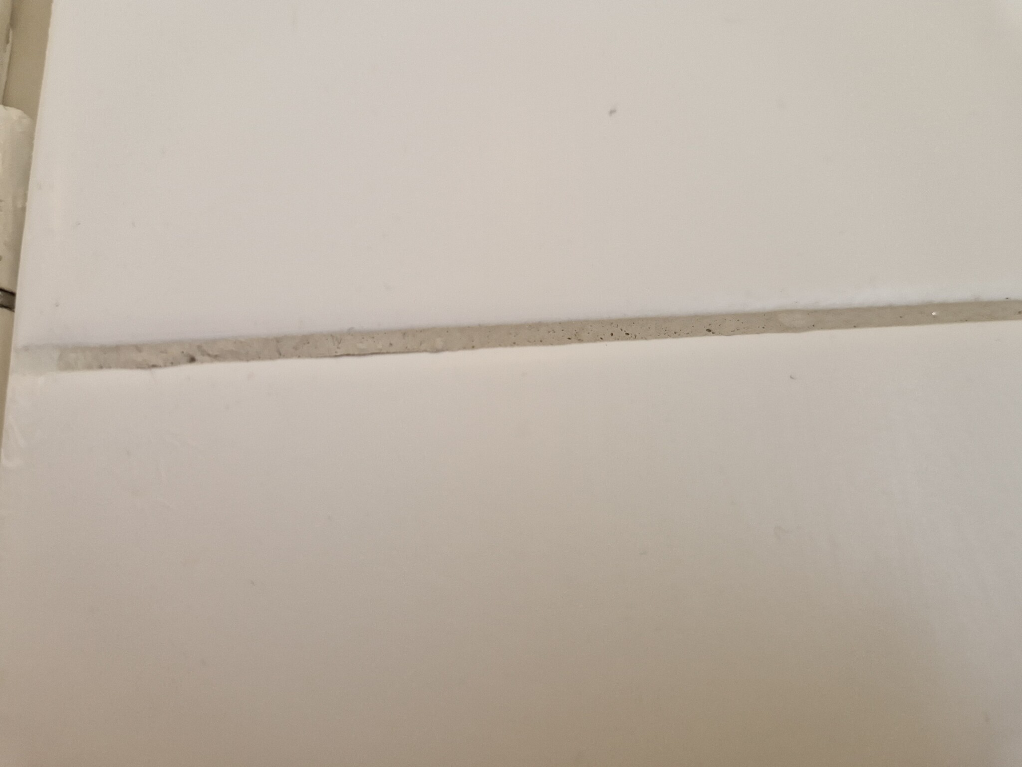

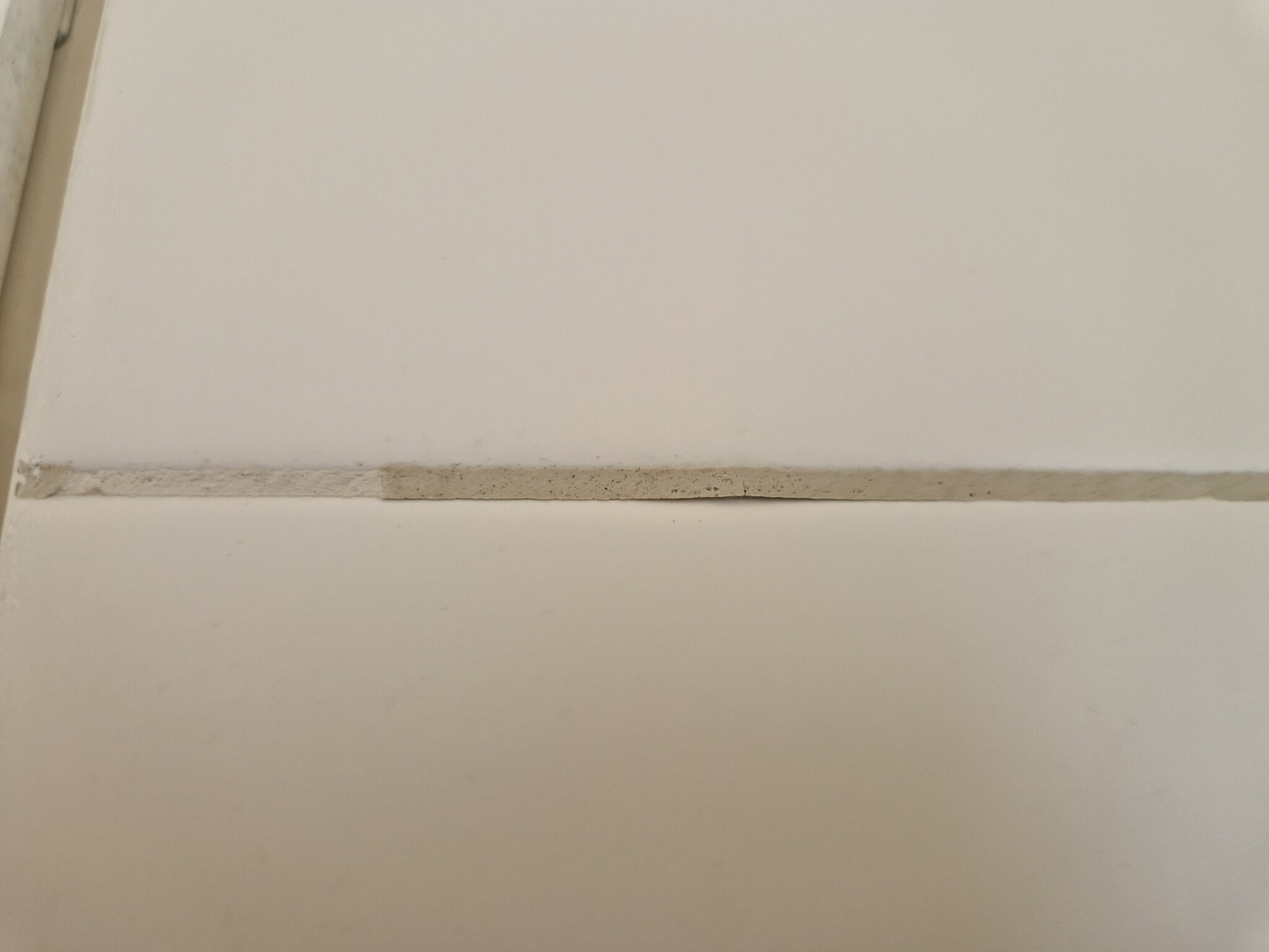

Vi har märkt att det översta lagret av fogen i vårt badrum, som byggdes runt 2015, har börjat lossna. Så här ser det ut:
Fog mellan kakel som är skadad och flagnar med synlig underliggande mörk material.
Kakelfog i badrum med lossnande översta lager över en mörkare fog.
Vit kakelvägg med skadad fog som delvis lossnar.
Badrumskakel med lossnande mörkt foglager som syns över ett ljusare foglager.
Visst får man intrycket att den tidigare ägaren har lagt upp en mörkare fog som inte helt har bundit sig med den underliggande fogen, vilket nu leder till att den lossnar.
Vad kan man göra åt detta? Måste man använda vinkelslipen för att skära upp all fog samtidigt som man på något sätt undviker att skada det underliggande tätskiktet?
Med vänliga hälsningar
BirgitS
Man använder en fogkrats för att ta bort gammal fog och även med den är det svårt att undvika att skada kakelplattorna bredvid fogen. Fog behöver en viss tjocklek för att hålla ihop.
Ironside
I
Men tycker ni inte också det ser lite märkligt ut på bilderna, som om man inte varit nöjd med färgen och lagt på ett tunt lager mörkare fog? På andra bilden kan man se att man inte draget den "nya" fogen ända ut i kanten, troligen har original fogen varit något tjockare här.
BirgitS
Jag gissar att man har lagt dit ny fog ovanpå därför att det var sprickor eller lossade bitar i originalfogen. Att färgen blev annorlunda var nog ett misstag.
