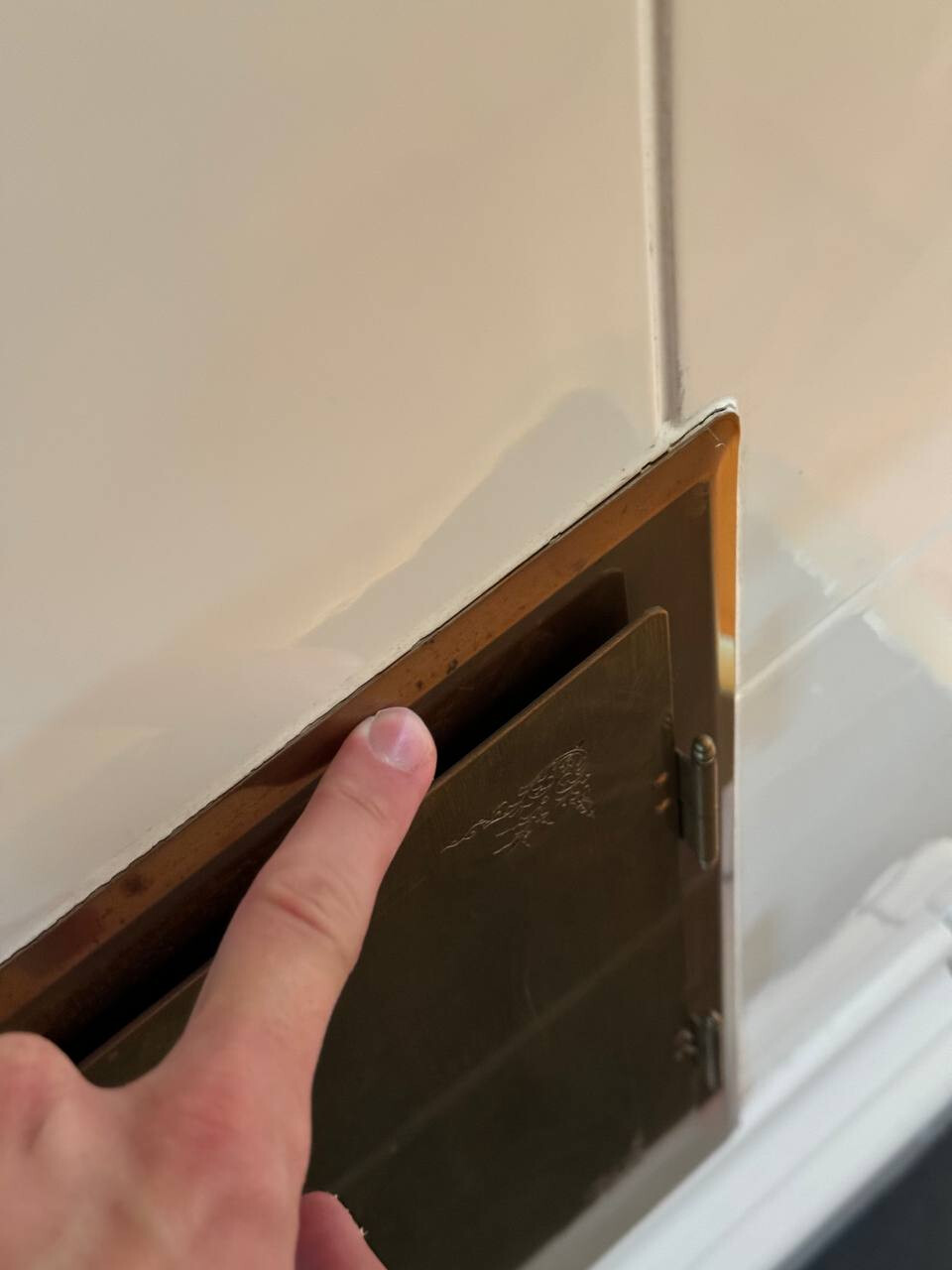

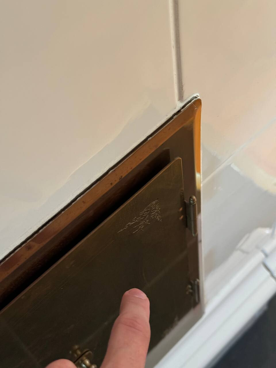

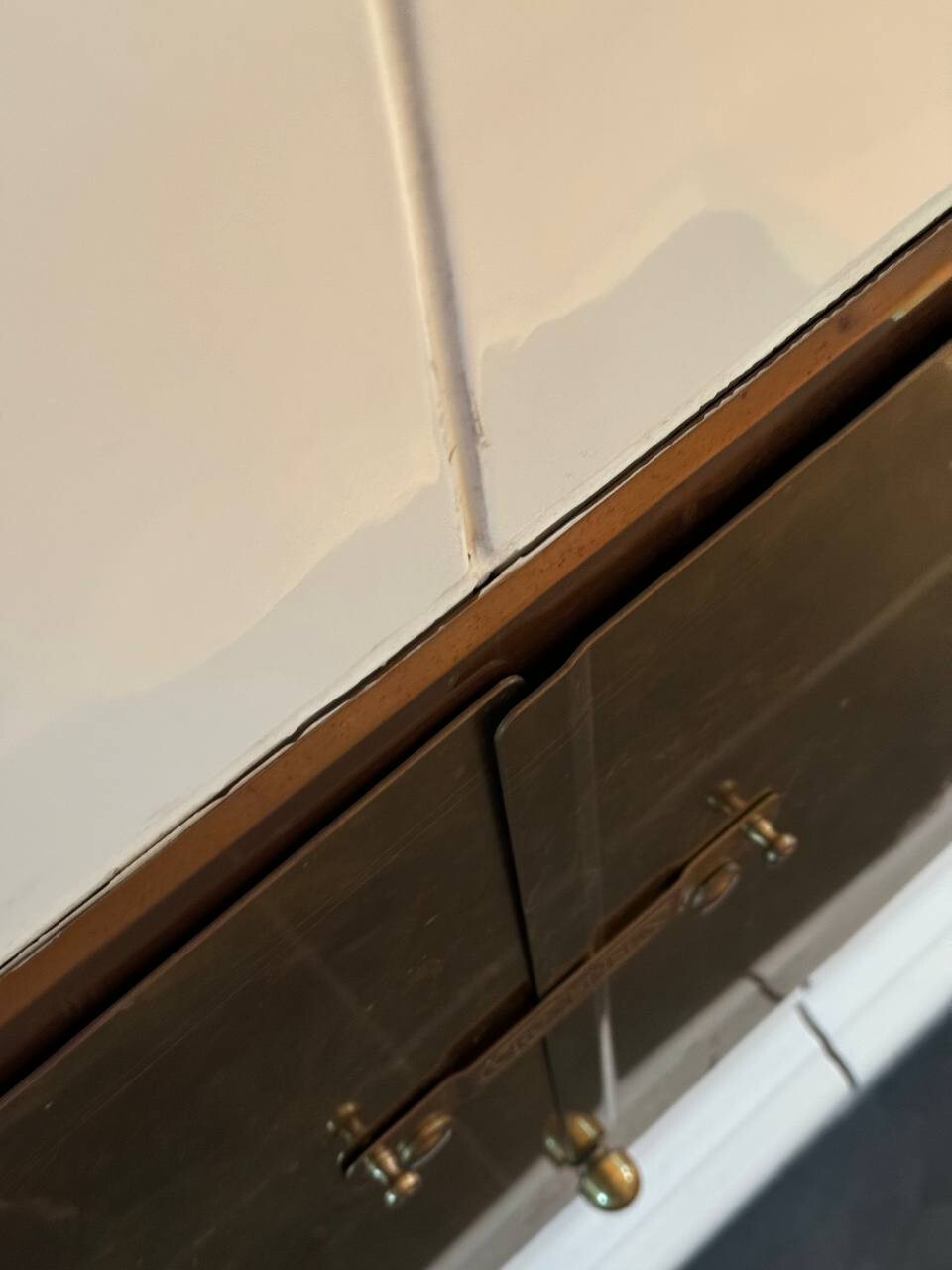

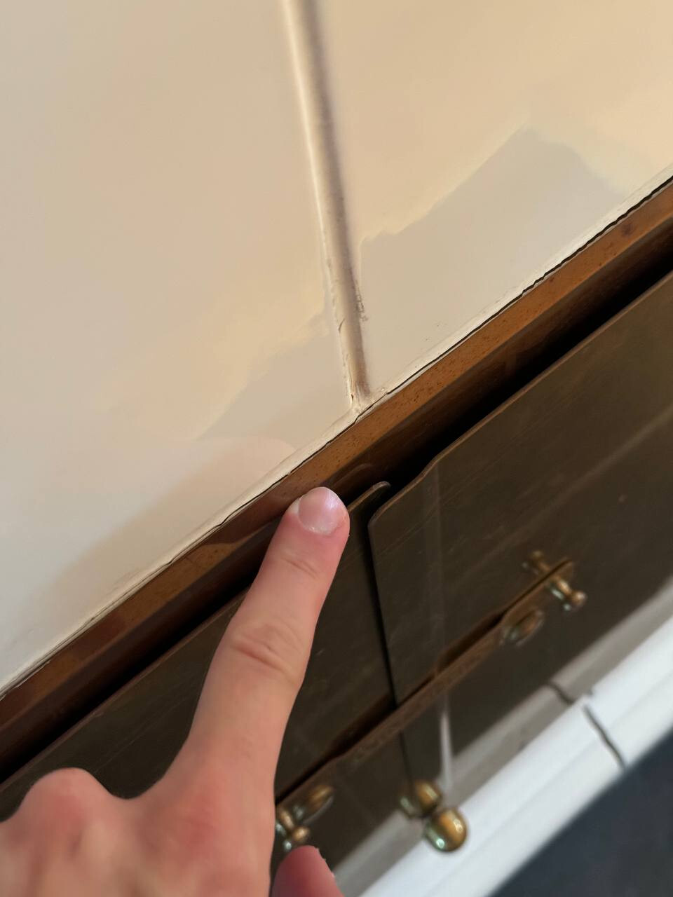

Ser att fogen till luckan på kakelugnen har släppt på ovansidan. Är det någon särskild fog som ska användas där eller man kan ta vanlig akrylfog? Blir ju rätt varmt tänker jag.

Jag föreslår Gysinges kakelungnsfog

Det var den alltså, tack! Vet du om den finns i mindre format? Hittar bara rejäla byttor.
Tror att förp bara finns i en storl ock bara kostar ett par hundra.

Borde jag hålla in luckan när jag fogar? Eller lämna ett mellanrum.
Bild 1 eller 2 dvs, när jag applicerar fogen.
Sitter ramen fast ordentligt?
Jadå definitivt. Det har bara blivit en glipa på ovansidan då fogen släppt där.
Någon annan som har input på detta innan jag drar igång?

Jag skulle nog inte trycka in ramen när man fogar. Kritfogen har ingen "limmande" effekt.
Ser ut som spår av mjukfog där som förmodligen bör skrapas bort först.
Är det en gammal eller nytillverkad ugn?
Om ramen sitter alltför löst behöver ramen troligen sättas om. Sen är ju en liten glipa där helt kosmetiskt, det behöver inte vara helt tätt där.

Ramen sitter på fint. Skulle tro det är mest estetiskt, förutom lite värmeläckage där som gör kaklet lite varmare än vad jag vill.
Tack!
