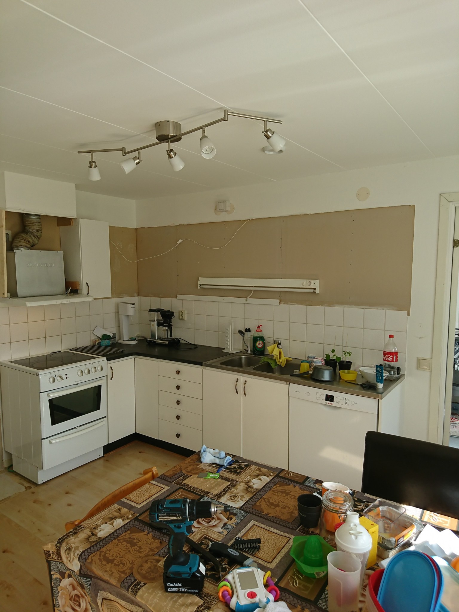

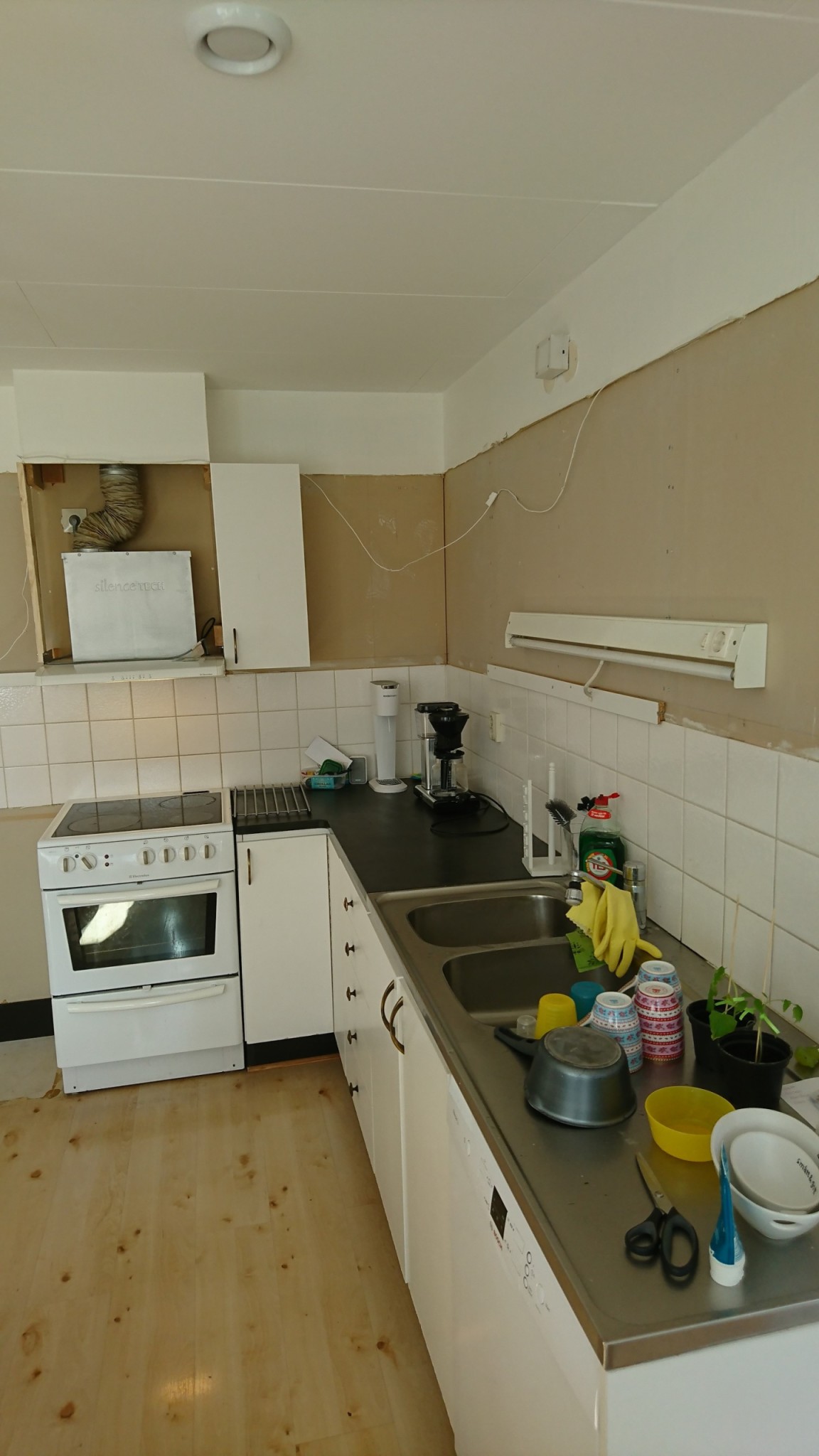

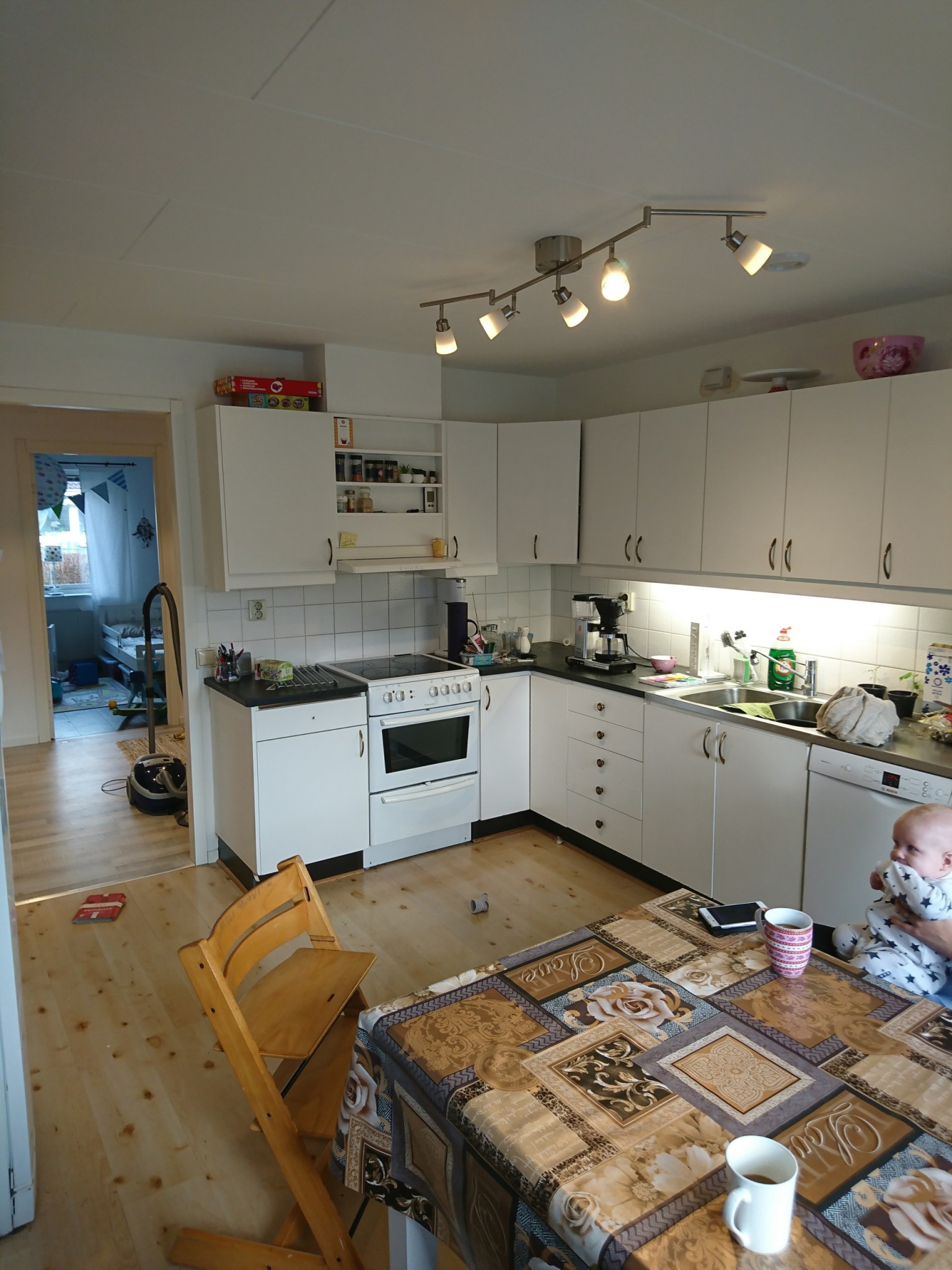

Så hur såg köket ut innan då?
Vad har hänt framtills nu?
Började så smått att plocka ner överskåpen, ni kanske tycker det är liiiite tidigt att börja redan nu. Dock springer här två små barn som även dom behöver sin beskärda del av uppmärksamhet och vi har lite inbokat på de kommande helger. Därav börjas det redan nu.
Kan redan nu fråga ifall någon har ett bra tips på hur man enklast får ner gipsskivor? Min tanke är att skrapa fram alla skruvar och sedan skruva ner skivorna. Då en del redan syns efter överskåpen är borta borde det vara "relativt lätt" att hitta resten? Ja, jag vet. Man kan såga ut hål i gipset för elektrikern, men då dom ska dra om en del el och vi vill isolera så måste gipsen ner. Tanken är vi ska isolera alla innerväggar allt eftersom.

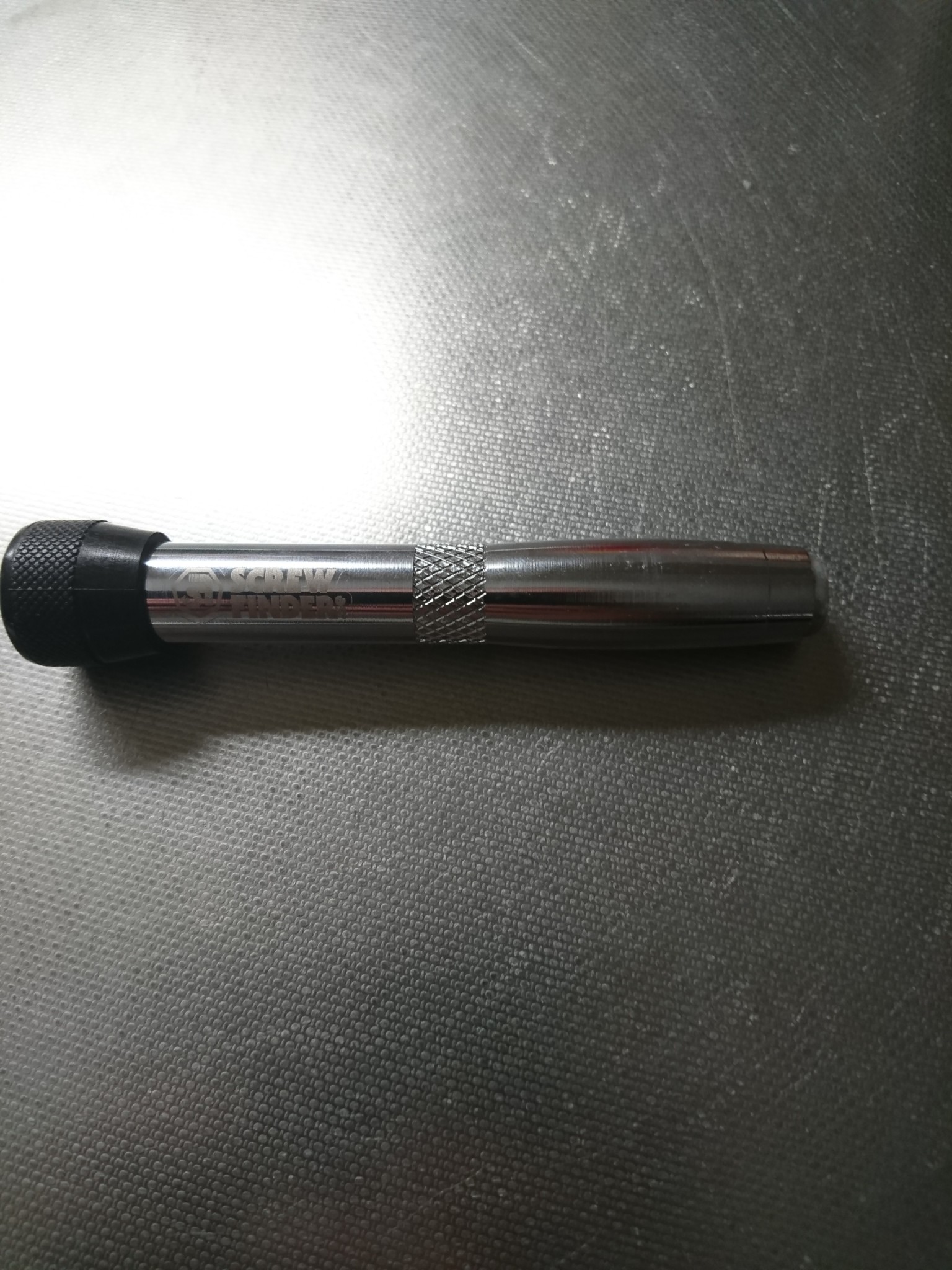

Om du vill riva skivorna hela så ska du köra med denna: http://m.clasohlson.com/se/Screwfinder/40-8743
När jag river brukar jag ställa cirkelsågen på lämpligt djup och såga fyrkanter i lämpliga storlekar och slita ner.

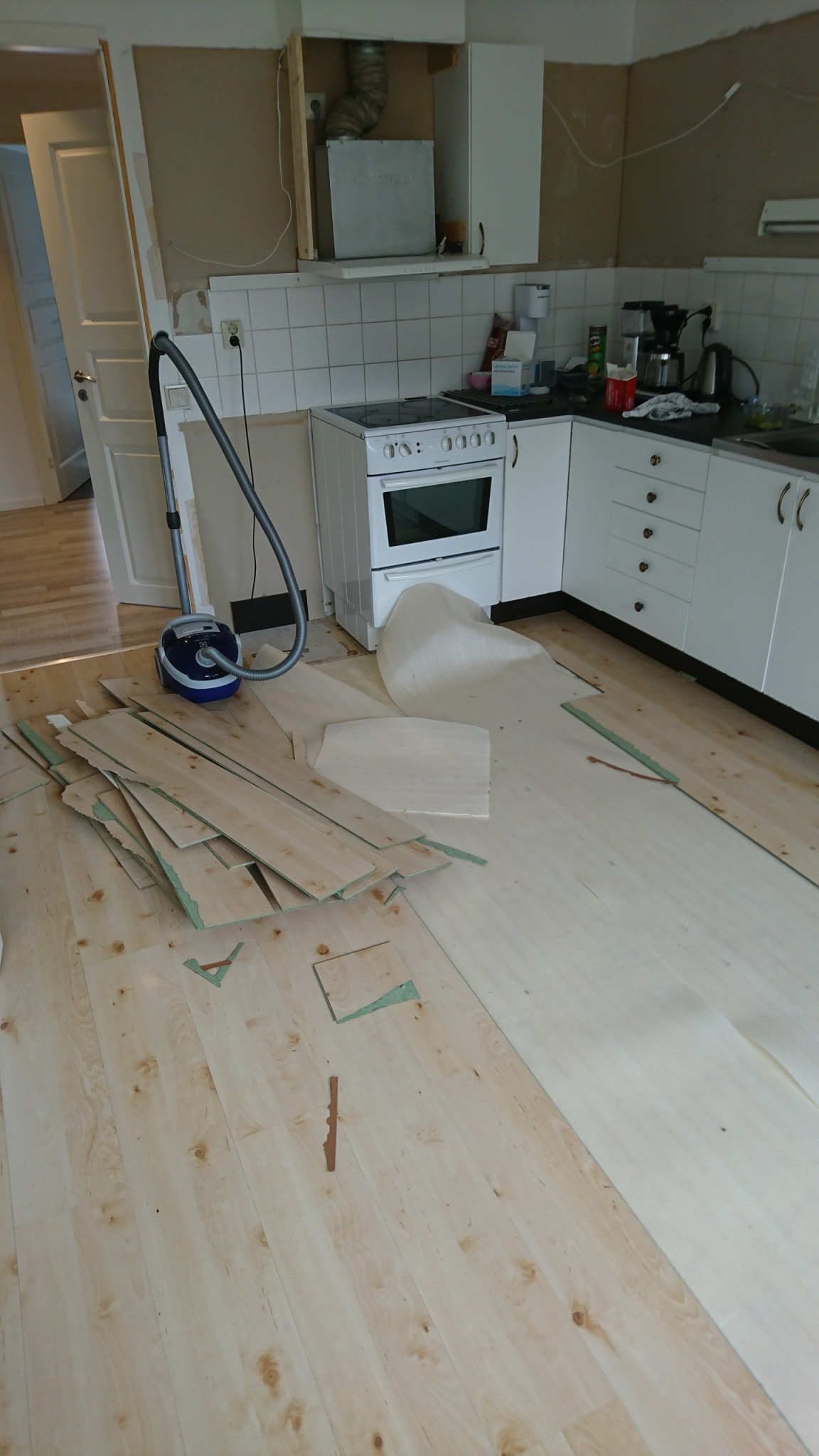

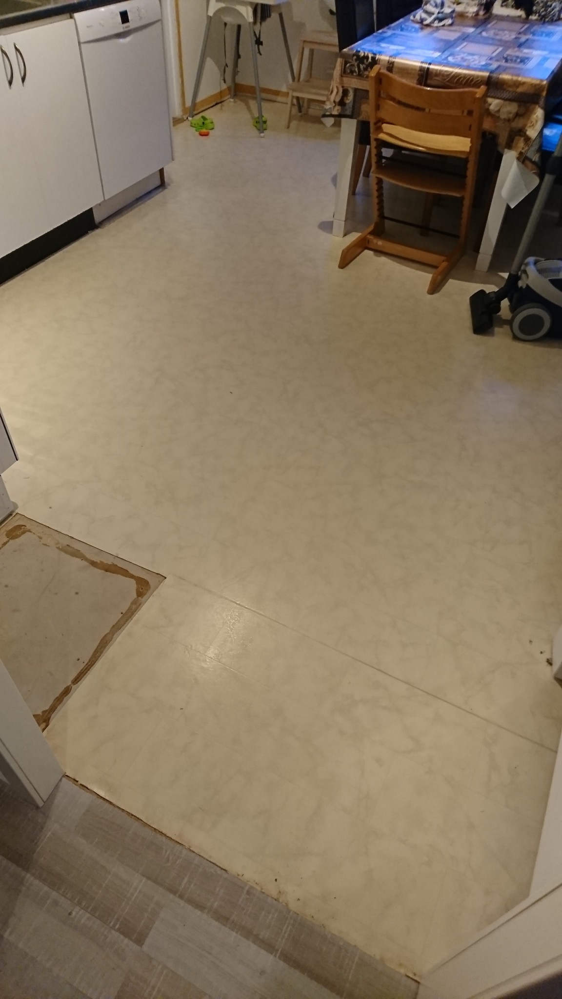

Drog snabbt upp en golvbit nu imorse för och kika på underlaget. Hade hoppats på golvspån, men icke. Ligger en söt liten plastmatta där. Ringde till golvläggaren. Vi kom fram till att jag själv skulle försöka dra upp plastmattan, kunde även få låna maskiner av honom. Lyckas jag inte så ska jag ringa igen och han skulle då boka in en extra dag.
Lycka till! Vi är själva mitt inne i en köksrenovering så vet vilken tid allt tar, speciellt när man har småbarn...

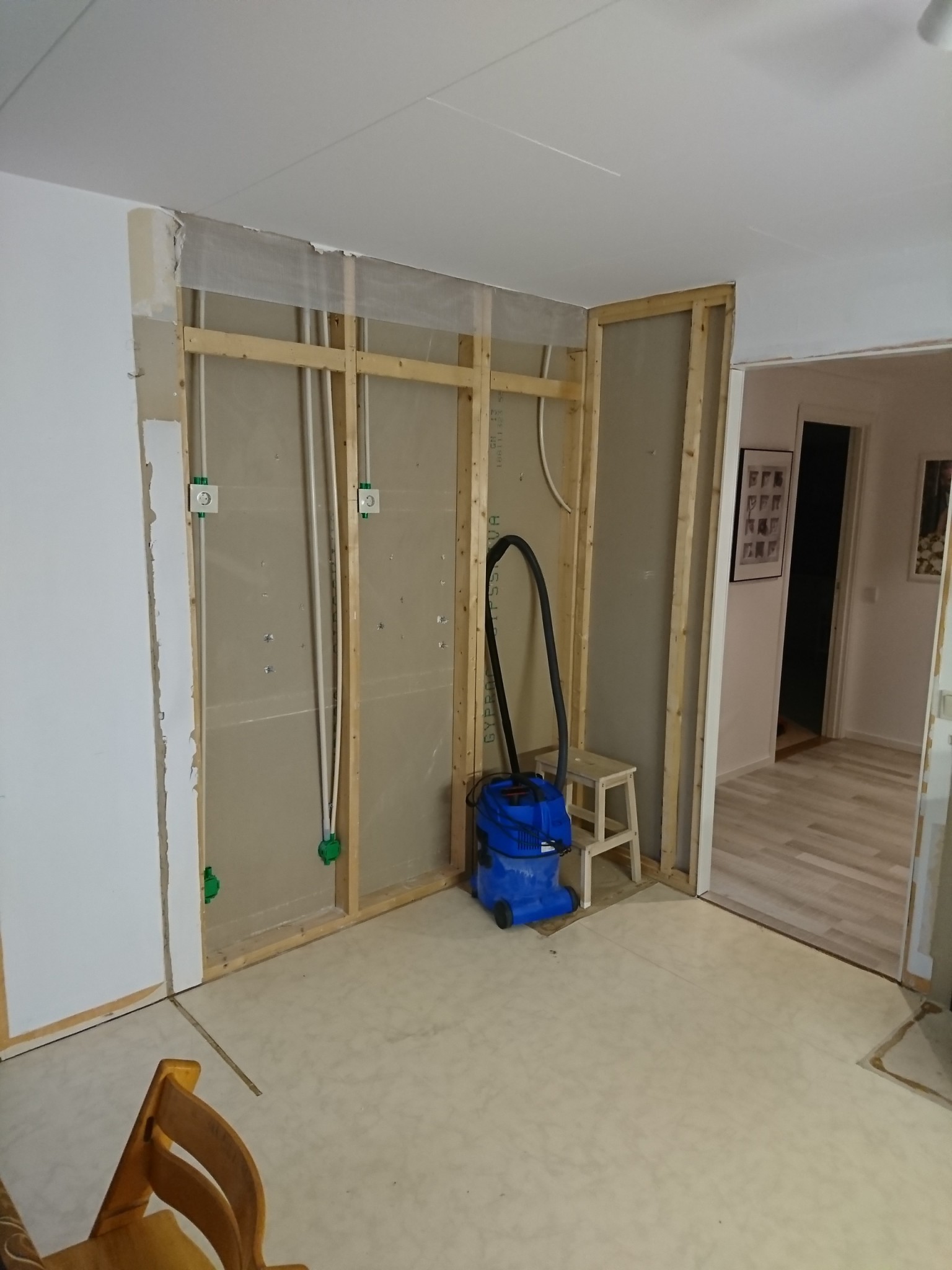

Drog upp laminaten idag. Lägg märke till dammsugaren, den är till för att sänka fruns stressnivå. Ni vet, man ska renovera men det ska helst inte synas att man renoverar.

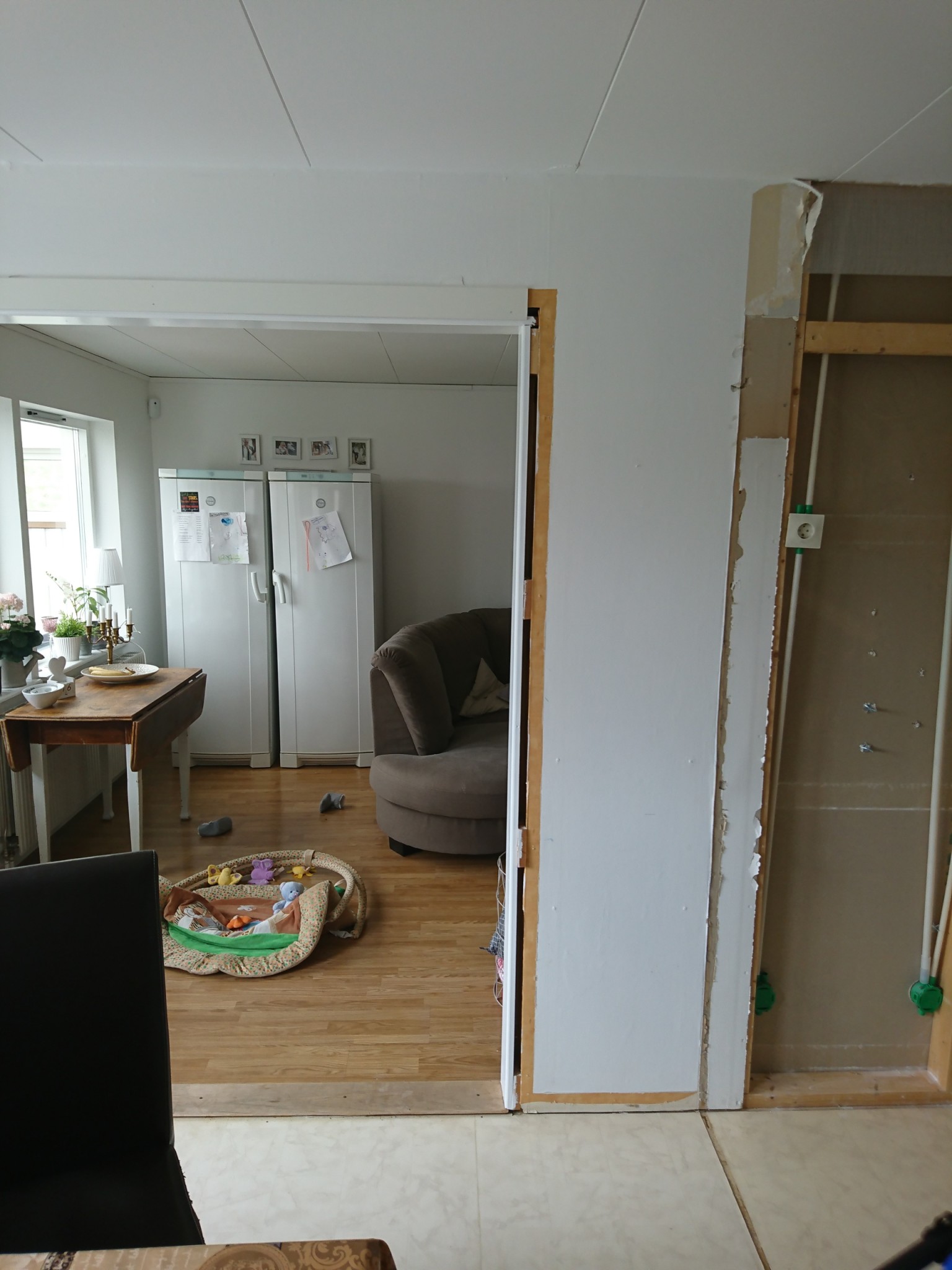

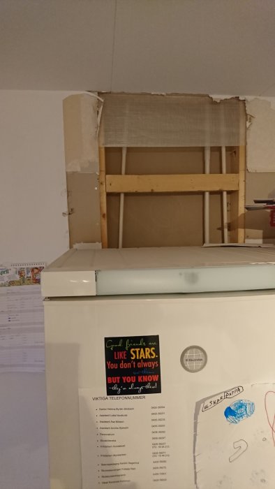

Testade även att skruva ner gipsskivan bakom kylen, gick smidigare än jag trodde att leta fram skruvarna som var bakom tapet och spackel.

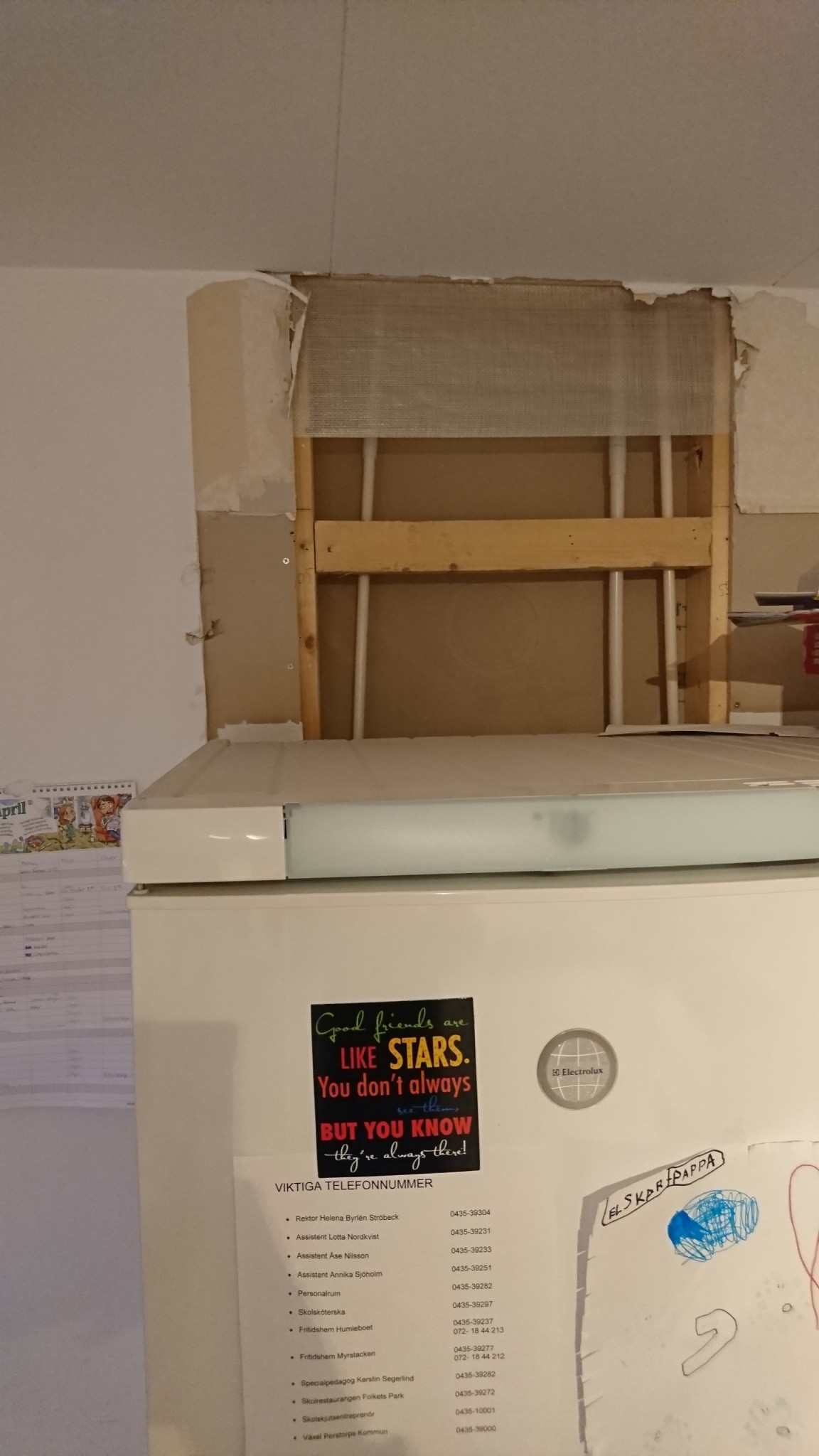

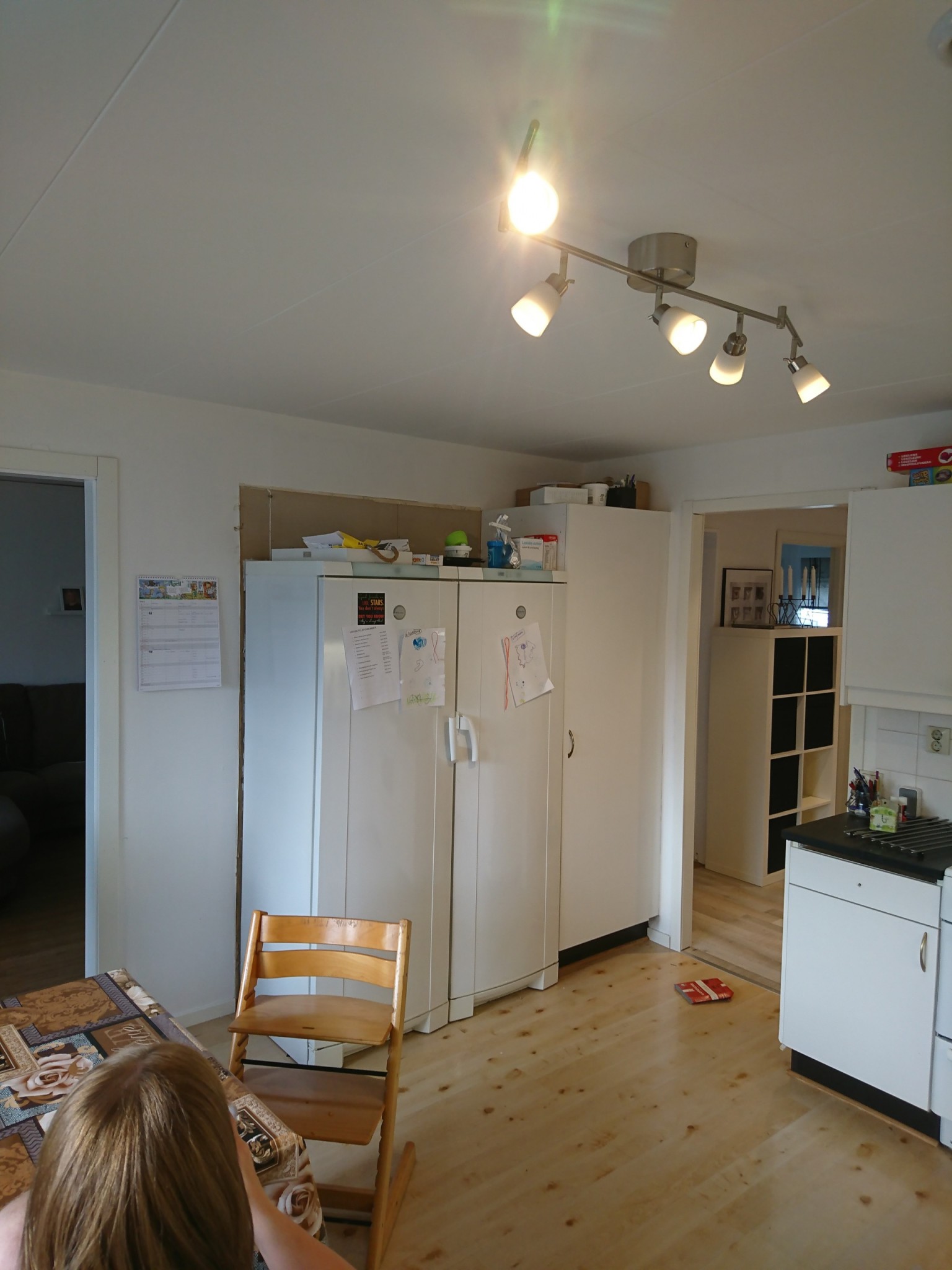

Imorgon påbörjas mer rivning av köket, tanken är att bänkskivan, två bänkskåp, fläkt och en del av gipsväggarna ska ut. Inga konstigheter där. Dock rullar där runt en fråga i mitt stilla sinne. Kan man placera kyl/frys i ett annat rum temporärt? I det andra rummet behövs det isåfall förekomma en förgreningsdosa till kyl/frys. Nu tänker jag rent säkerhetsmässigt. Lite drygt om huset brinner ner, känns inte värt med en köksrenovering då.

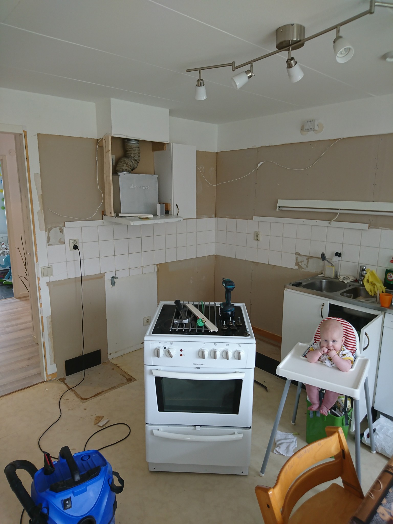

Idag kom brorsan på besök (ringde in hans hjälp) och vi drog bort bänkskivan, kan tro den va tung. När brorsan kände sig nöjd med besöket så gick jag loss på bänkskåpen.
Starka hejarop från lilleman.
Efter bänkskåpen var det skafferiet och väggarna bakom som fick sig en känga.
Innan väggarna åkte ner blev det att lasta in den andra grabben i bilen för en biltur på 2h så man kunde skaffa sig en screwfinder. Tänkte ge den ett försök,och vilken manick! Nu användes den enbart för att lokalisera skruvarna och sedan märktes det med en penna men oj oj oj.
Har nu flyttat in kyl och frys i vardagsrummet temporärt. Frun är fortfarande nöjd OCH lugn.
