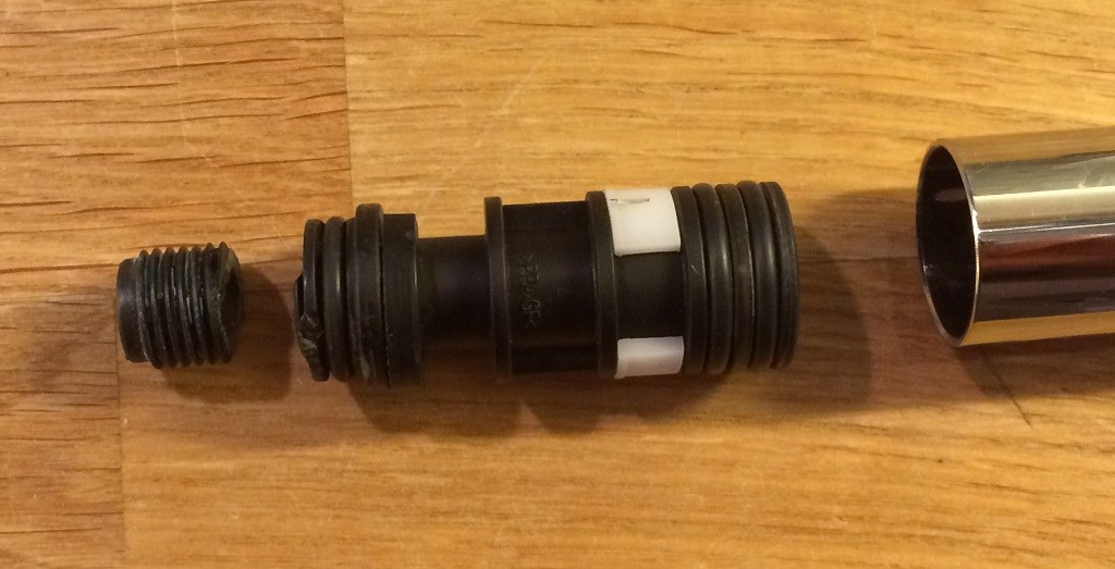

FM Matsson blandare, 3 år gammal går av på mitten - någon som lagat?

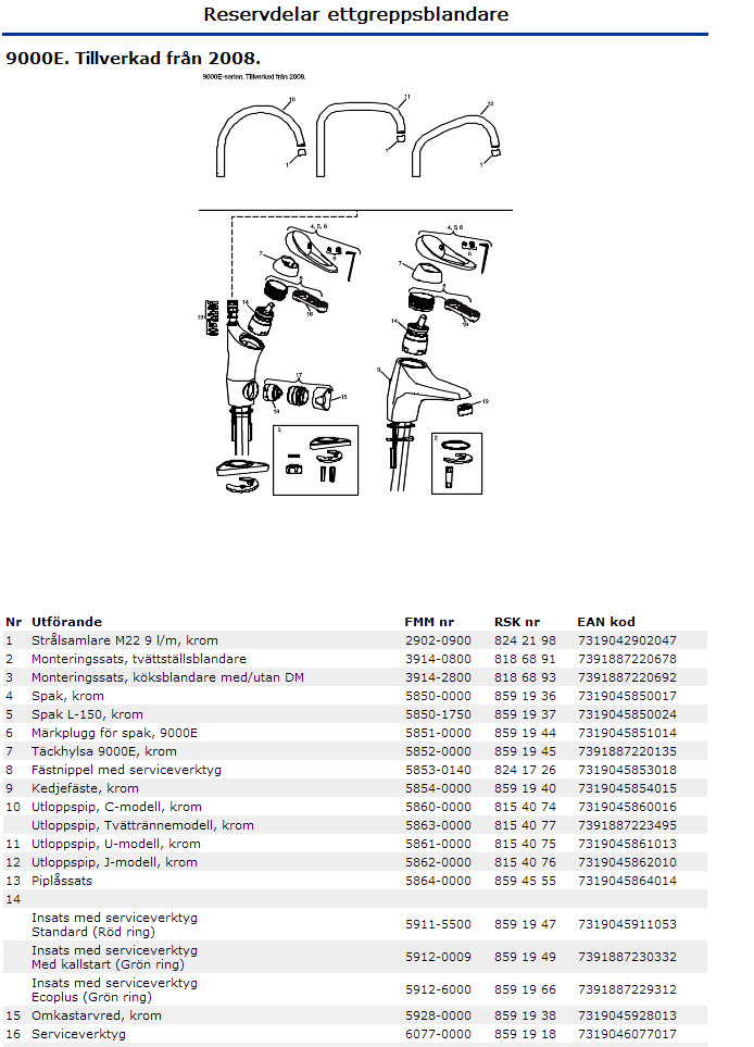

Igår när jag torkade av vår 3 år gamla FMM 9000E så bara viker den sig och går av. Oj då tänkte jag, men den reservdelen borde ju enkelt gå att fixa. Utifrån FM Matssons reservdelsscheman så hör tyvärr den delen ihop med hela pipen, vilket skulle kosta 600 spänn på billigaste stället på internet.
Sen kommer ju följdfrågan: Hur enkelt är det egentligen att pilla ut den gamla biten (vad den nu heter) från det gamla blandarhuvudet och ersätta det? Någon som fixat detta?

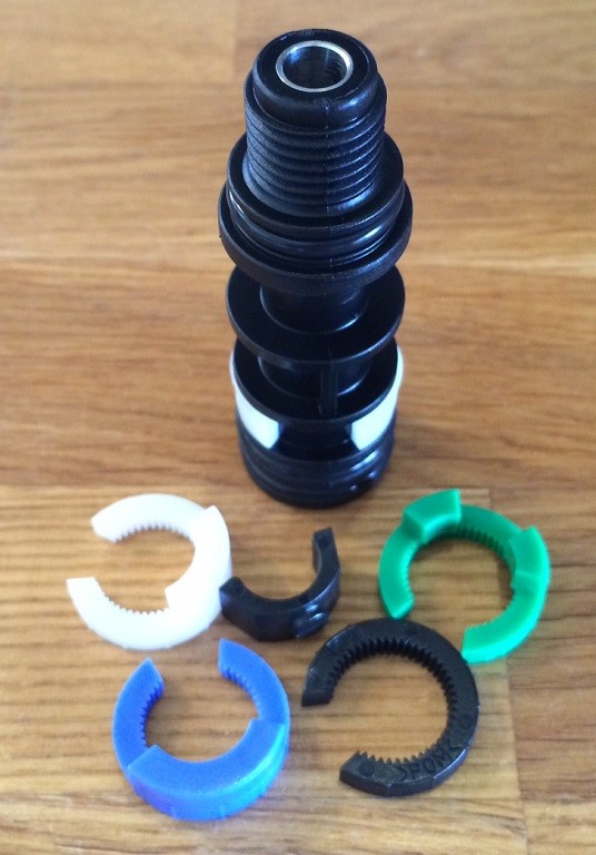

Avslutande ord: Tack för tips - verktyg och instruktioner fanns i brevlådan nästa dag. Pipnippel nu utbytt och blandare fixad. Supergött.
Jag råkade ut för exakt samma sak som trådstartaren, min FMM 9000 E gick av på mitten. Kollade FMM:s reservsdelslista, kunde inte tro att det här lilla plaströret inte finns som reservdel. Hittade som tur var den här tråden, det blir till att ringa FMM på måndag.

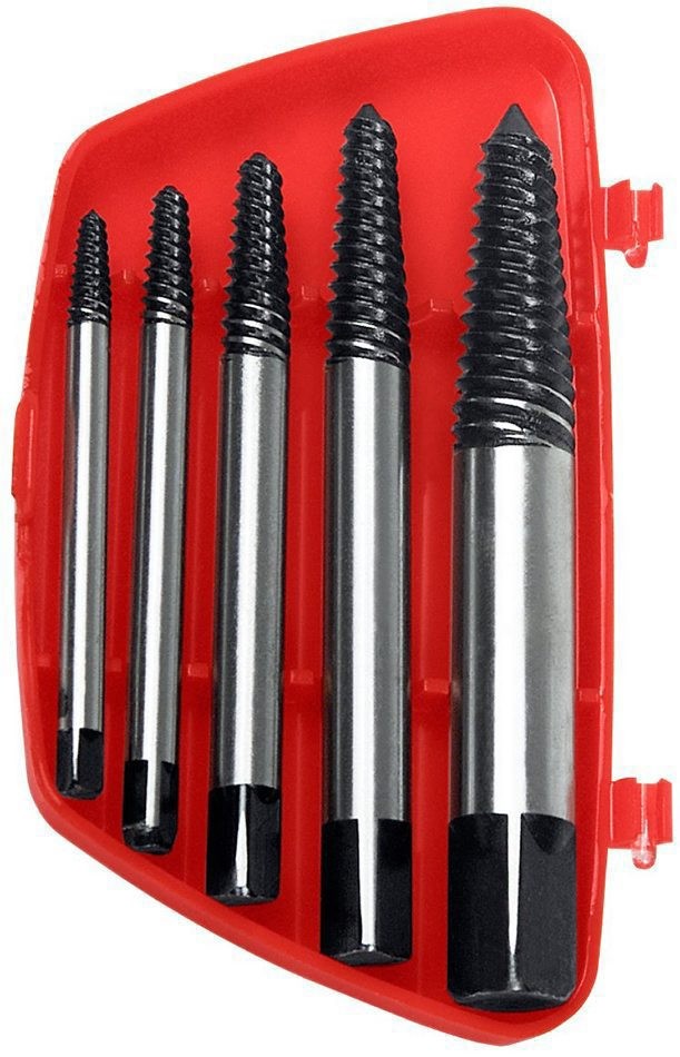

Angående hur man får ut kvarvarande del från ventilhuset utan specialverktyget: Biten är gängad och jag fick ut min genom att pressa brottytan på den lösa delen nedåt och vrida motsols.
Sitter det hårt fast borde det fungera med en skruvutdragare:

Produkter som diskuteras: "skruvutdragare"
Skruvutdragarsats Rennsteig
Dra ut trasiga skruvar

Nja, superlim funkade inte alls. Men jag testade att ringa K-Rauta och de hade reservdelen på lager, bara att åka och hämta. Delen heter Påsförpackad pipnippel kompl och har artikelnummer FMM 1003486. Den förstärkta delen har ett metallrör ingjutet i plasten, den gamla var gjord helt i plast.
