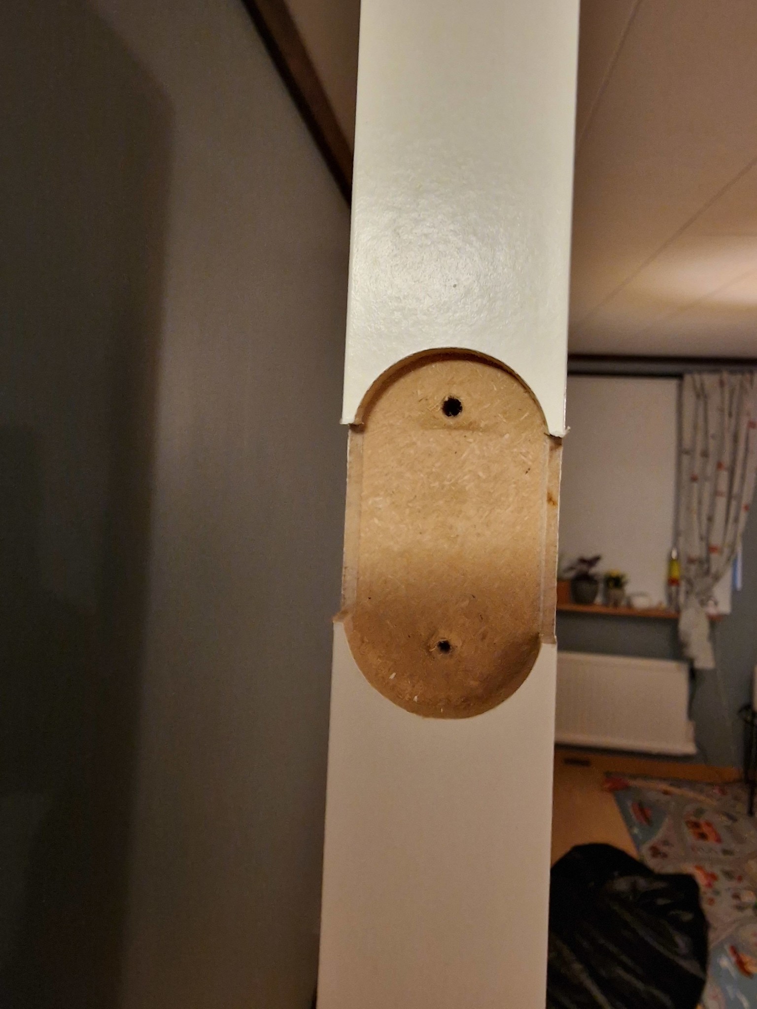

Flyttade dörren till ett annat ställe i huset. Och när jag ska borra i skruven för att få fast gångjärnet igen så fäster inte skruven eftersom översta hålet är för stort. De andra borrhålen har inte blivit för stora... Varför har detta blivit det? Och hur löser man det? Dörren är helt ny... vill bara få in skruven.

Troligtvis har någon dragit för hårt när de monterade gångjärnet förra gången.
Antingen hittar du en grövre skruv eller så fyller du ut hålet med en avklippt tandpetare eller tändsticka eller något liknande. Då borde skruven ta gäng igen.

Avklippt på längden eller?
Du ska ju bara ha in några stickor som föregående sade. Går ju att tälja några spån med från valfri träbit.

Det gjorde den! Jättebra tips!

Jag brukar trycka in en plugg

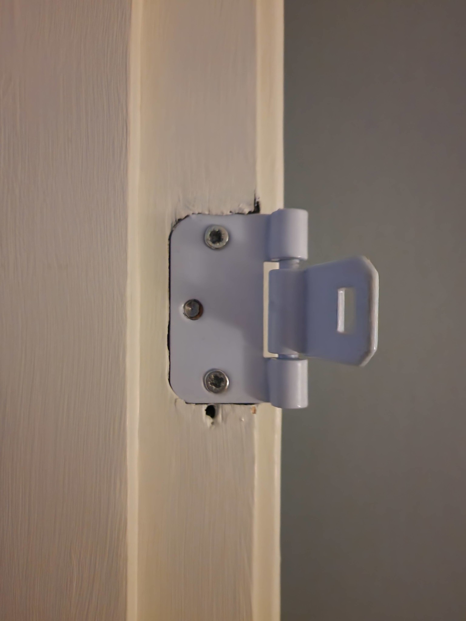

Kolla om det går att justera gångjärnen. En del gångjärn kan man justera dörren upp och ned med en insexnyckel
Kolla om det går att justera gångjärnen. En del gångjärn kan man justera upp och ned med en insexnyckel
Det är en sån här.
  • Grå dörrförregling monterad på en vit träkarm, med öppen spärr, närbild.
Kolla på fästet (gångjärnen) till dörren om där sitter insexskruv. Sitter både på ovansidan och undersidan som man kan justera
Jag testade, men det enda det gjorde var att det blev trögare att skjuta dörren
Man får justera samtliga 4 skruvar. Kan vara lite knepigt innan man rätt på det. Om man ska höja dörren skruvar man in nedre skruvarna och skruvar ut dem övre skruvarna
Det funkade inte. Blev samma.
