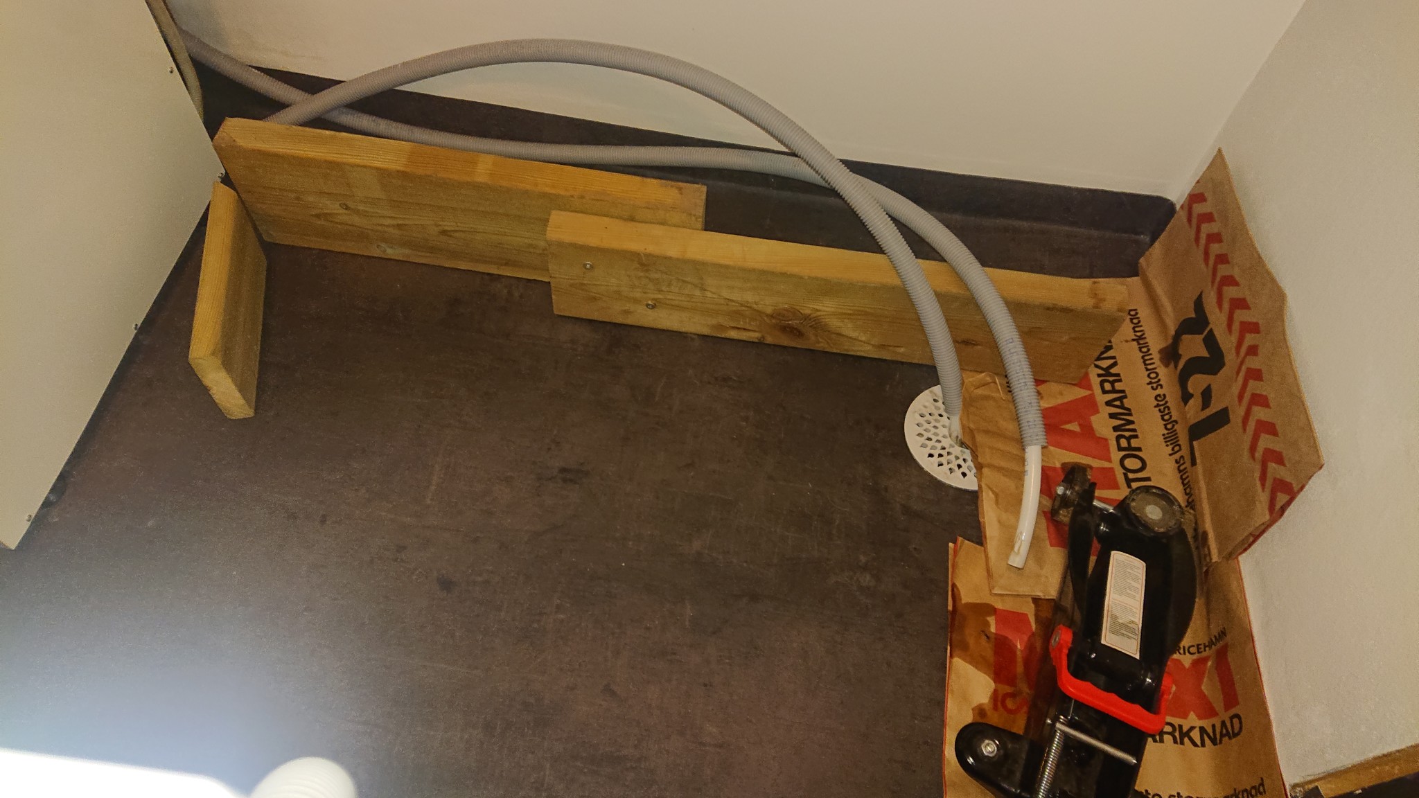

Har en kombinerad vv-beredare /elpanna värmebaronen Elomin 3 cu 200 och behöver flytta den 1 cm åt ena hållet för att få plats med ett överskåp. Har någon något tips på en sån aktion? Antar att det inte går benpressa, tänkte mig domkraft åt sidan men den väger ju några kilo och får inte ruckas i framled eftersom den då drar i gamla rör som inte får röras.. behöver tömmas?

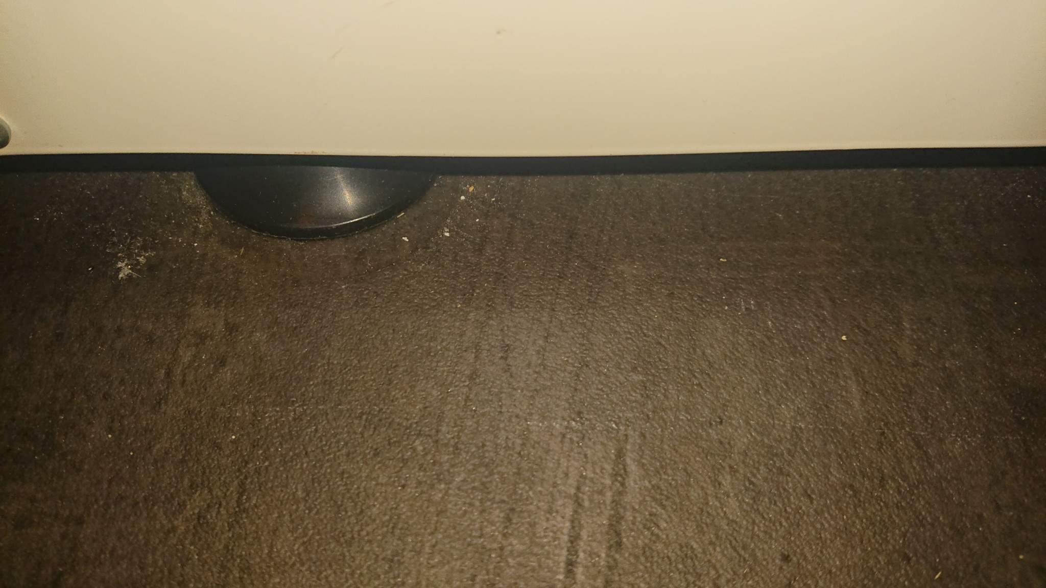

Domkraft åt sidan och lite brädor fixade det galant :) Den gled så fin en cm. Tog en sida åt gången liksom
  • Domkraft som justerat positionen av en vit vägg med svart golvlist med en cm, visar golv och list.
  • Domkraft till höger och trästöttor till vänster används för att justera position i hemmareparationsprojekt.

Ingen fara, bara att det låg nära, alla andra anslutningar är flexibla.
