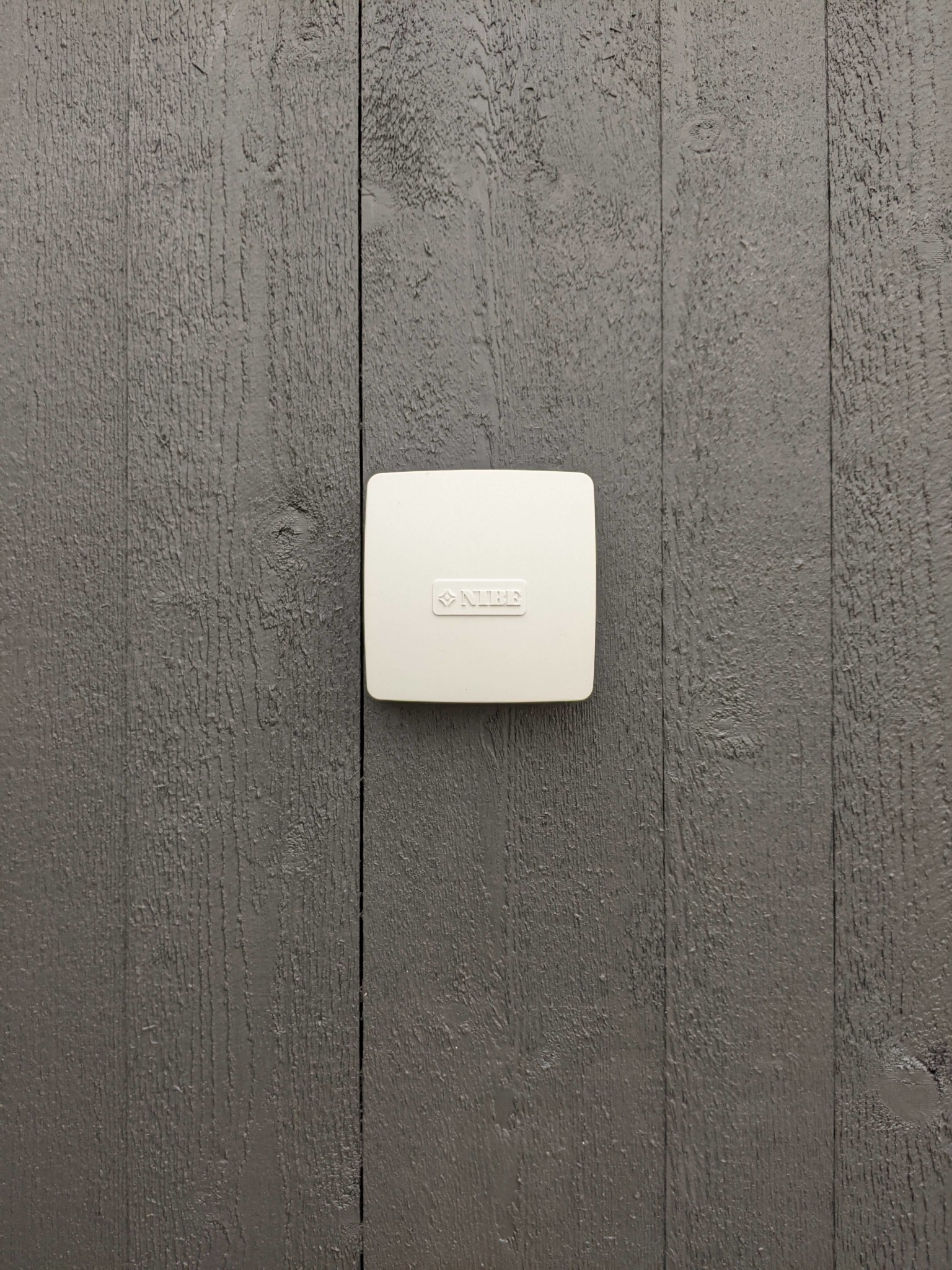

Vi har en frånluftvärmepump från NIBE, F730, med en utegivare enligt bild.
Vi ska till att bygga inglasat uterum och har insett att den här givaren kommer att hamna innanför inglasningen. Vi skulle behöva flytta den ca 50cm uppåt, strax under hängrännan. Jag har sökt runt utan att hitta någon beskrivning över hur jag kan gå till väga, mer än att jag kanske kan använda en sån här kabel:
https://www.elgrossisten.se/kabel/telekabel/telekabel-elly-4x0-6-utomhus-och-mark/
Är det någon som vet vad jag behöver mer och vad jag behöver tänka på?
Tack på förhand! :)

Kabelvalet är okritiskt. Den du länkar till är lite för grov skulle jag säga.
Vanlig EKKX ska duga.
https://www.kjell.com/se/produkter/...illbehor/telekabel-elqxbe-ekkx-4-polig-p37671
Hur har du tänkt omkring utloppet för kabeln för nuvarande plats?
Om du inte kan få ut kabeln vid ny plats får du ev. sätta någon liten kopplingsbox vid kabelutloppet och där skarva på ny kabel och dra den vidare till sensorns nya plats. Ej optimalt.

Tack för svaret,
Förhoppningen är att kunna dölja utloppet och skarven med någon slags kabelkanal som går upp till sensorns nya plats. Men jag kan för lite om sådant här för att veta om det är möjligt. Kanske skulle behöva öppna upp sensorn för att se hur det ser ut i den?
Ja en kabelkanal som täcker utloppet kan funka.
Skarva kabeln med en kopplingslist typ "sockerbit" eller "ubåt".

Tack, då ska jag gå vidare med det :)

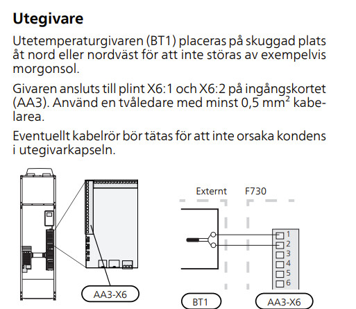

Går med vilken signalkabel som helst.
T o m Biltemas
Biltemas signalkabel
Det sitter med 99,9 % sannolikhet bara ett ganska högohmigt NTC eller PTC motstånd i givaren.

Det sitter en NTC 3K @ 25 °C typ denna

I Installatörshandboken står att det ska vara minst 0,5 mm!! biltemas kabel är 0,2mm.
Det har ingen betydelse.
Dessutom kopplar man 4-ledaren som 2 parallella ledningar, man tvinnar ihop dom 2 och 2.

ok, men det står inget om biltemas kabel ang användning utomhus.
Den håller ändå, det tar många år innan en PVC-isolerad signalkabel fallerar i denna applikation.
Ja, jag tror det står det i Nibes manual också om jag inte minns fel.
Men man kan räkna på det:
Säg att vi har 10 m kabel (ger 20 m tråd)
En 0,2 mm2 ledare har då har resistansen 1,75 Ω och en 0,5mm2 ledare 0,7 Ω
Skillnaden som "tillför" en extra resistans på 3kΩ NTC-motståndet (om man inte följer ledar-anvisningarna) blir ca 0,3‰ vilket är försumbart.
