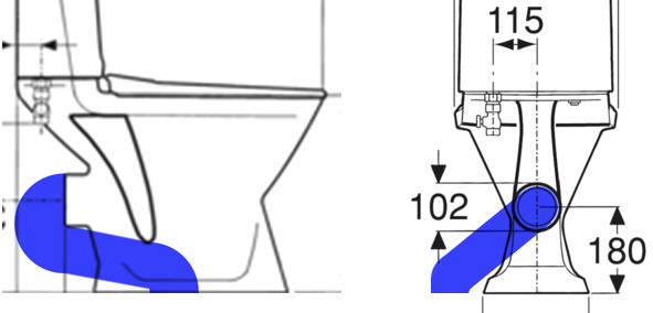

Jag tänkte snygga till mitt badrum som är helt hysteriskt dumt planerat.
I ett hörn står en toalett som jag skulle behöva rotera 90 grader, vilket gör att avloppet inte längre hamnar på baksidan av toaletten utan ena långsidan. Eftersom jag verkligen vill undvika att behöva riva upp golvet så undrar jag om det skulle vara möjligt att lösa med lite ful rördragning?
Eller (EXTREMT LÅNGSKOTT) finns det toaletter med avloppet på sidan?

Ja det är nog görbart , men du får nog räkna med att stolen kommer ut en bit från vägg.
Denna kanske går att använda och bygga vidare på.
http://www.rinkabyror.se/artikel/jafo-wc-stos-universal-boj/

Bra tips, tack! Känns bra att veta att det bör gå att lösa på det viset.
Annars, någon som har en uppskattning hur stort ingrepp det är att flytta själva avloppet 30 centimeter? Det är i en stockholmslägenhet byggd på 80-talet.
