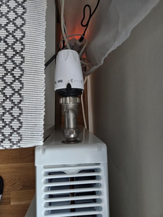

Hej, undrar om det går att byta sidan på termostaten på elementet på bilden för att kunna få plats för en möbel.
Tack på förhand

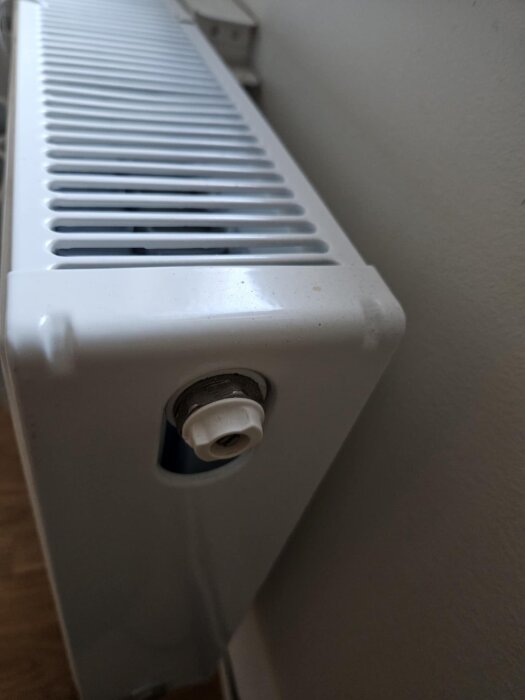

Ja, det går att flytta termostaten men det medför massa jobb.
Termostaten sitter på själva radiatorkopplet, så för att flytta termostaten till andra sidan så måste hela kopplet flyttas och då måste rören skarvas.
Är det lägenhet, bostadsrätt, egen villa?

Tusen tack för snabb respons Demmpa. Tror att vi hoppar över det.

Tack för tipset men möbeln hamnar precis an mot elementet. Ska kanske såga ett hål på möbeln i stället.
