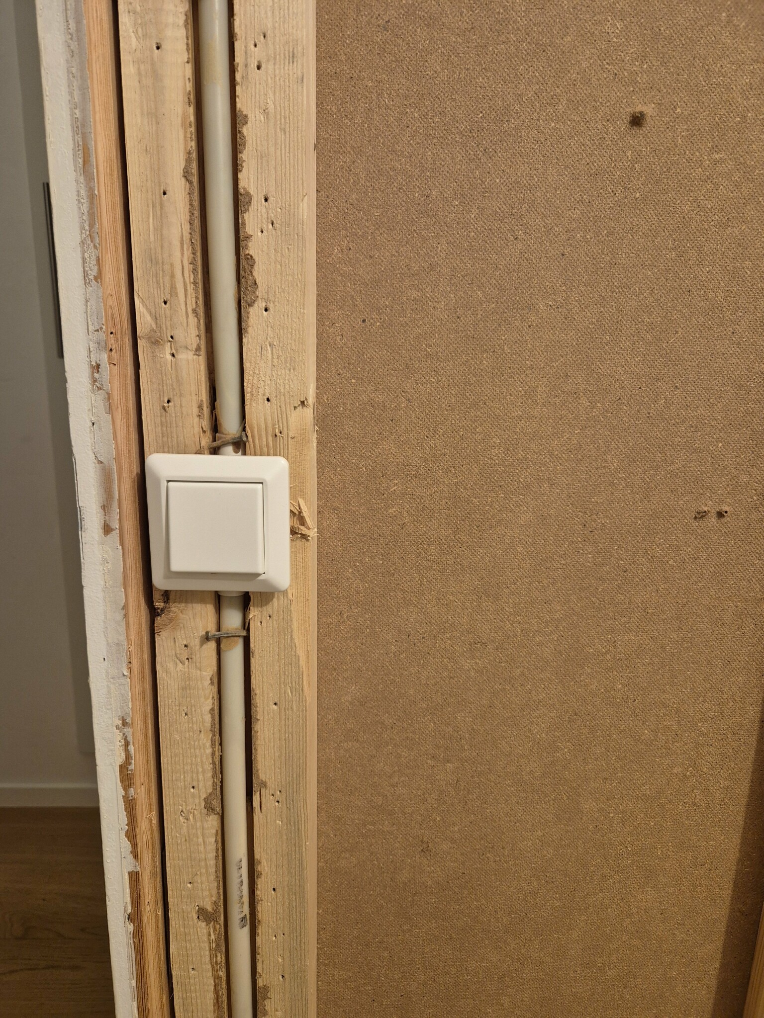

Vi skulle gärna vilja flytta strömbrytaren i sidled då den tidigare satt under ett urgröpt dörrfoder.
Kablarna matas nerifrån källaren upp till takdosa och väggen är redan riven då vi ska isolera och lägga på nytt ytskikt.
Har ni andra, tankar, tips eller råd så mottages de gärna då vi gärna läser på innan vi gör något.
(Dörrkarm tror vi att vi behåller i dagsläget, det var inte meningen att bli ett stort projekt egentligen..)

Bästa svaret
Riv upp så man kommer åt vp rör, då kan man komma åt skarva dem så kan man sätta dosa på andra sidan regel, sen finns det justerbara dosor som det går ställa djupet på, tex dennaM mxjolle skrev:Hej,

Sagt och gjort
Funderar på att byta ut (trasig i bakkant) och flytta dosan själv då det är ett litet jobb för elektrikern..
Behöver dock lossa torix kopplingen för jordkabeln och dra ner för att föra igenom den nya dosan. Övriga kan jag lossa på och föra igenom.
Kan jag sen dra tillbaka och använda wago 221 i dosorna? Självklart skala och ansluta som sig bör då kardelerna gått sönder när jag lossade från torix kopplingarna

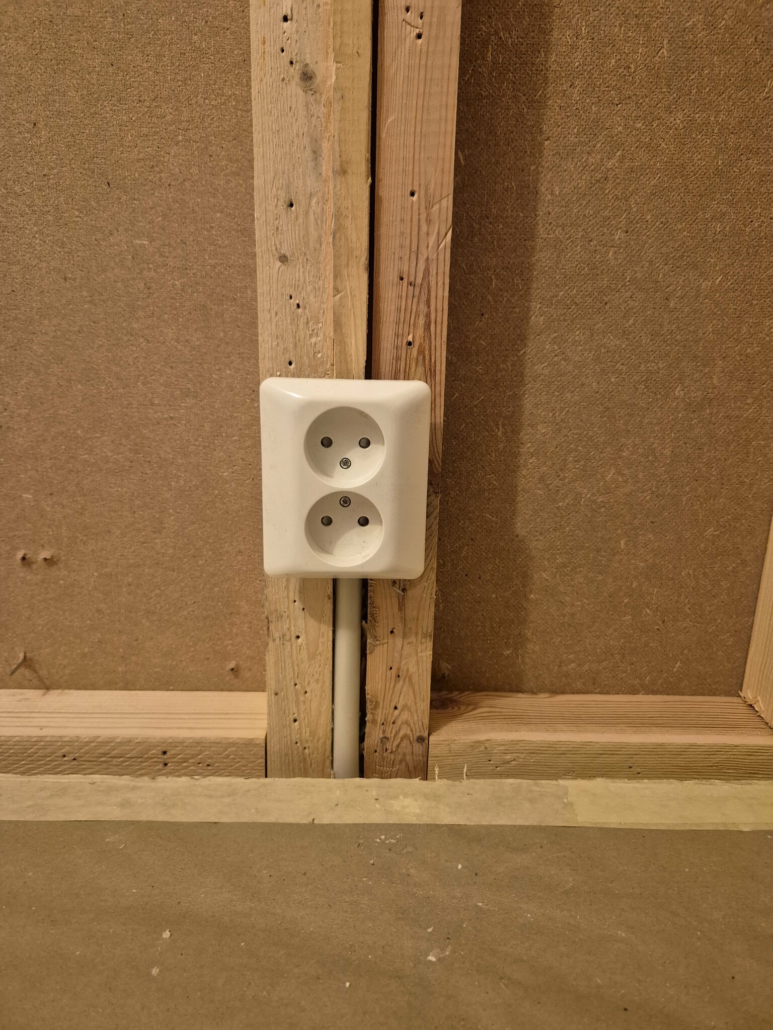

Hur gör jag med eluttagsdosan i väggen som är öppnad? Finns det någon annan eldosa som är lämplig att byta till när ändå väggen är öppen? Behöver en påbyggnads ring á 13mm eller byta ut den till en dosa som man kan skruva ut.
För väggar med befintlig tretex har vi tänkt sätta upp 13mm gips, är det påbyggnadsring som gäller eller kan/ska/bör man byta ut de dosorna också?
Vi har ingen råspånt bakom tretexen utan det är reglar och isolering direkt samt samma bök med eluttag infällt i reglar..
Kanske går flytta ut dosan eller byta ut, annars kan du byta till längre dosskruvarM mxjolle skrev:
Jo, högst troligt. Är befintliga dosor hela och inte i metall så ska det räcka med påbyggnadsring.K Kardan79 skrev:

Biltemas billiga dosor har utskruvbar ring. Sitter massor i vårt hus, eftersom vi putsade väggarna efter elinstallationen. Sen skruvade vi bara ut ringarna till lämplig nivå. Men de kostade 8 kronor styck på den tiden.M mxjolle skrev:
