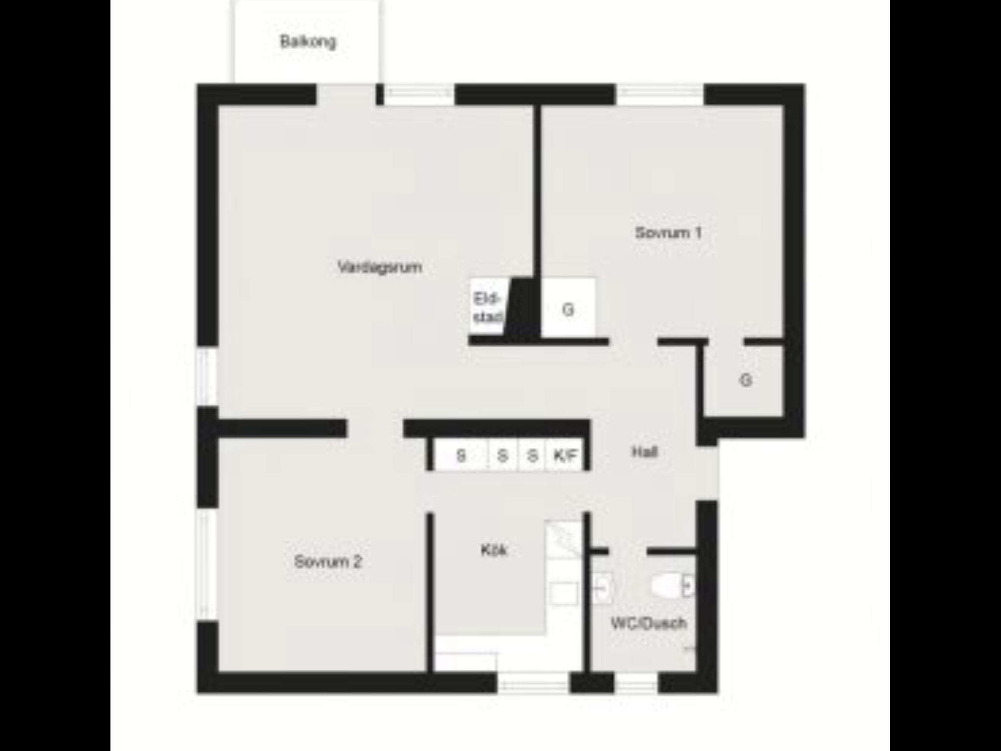

Skulle det vara byggtekniskt möjligt att flytta köket till angränsande sovrum ? (Se planritning)
Tips tas tacksamt emot om det skulle finnas några smarta sätt för att få plats med större matbord. Köket är idag ca 2,2 brett.

Nej, det ser svårt ut, hade du haft avloppet mot sovrum 2 så hade det kanske gått men när det är på fel sida så är detta helt uteslutet.
då man måste ha fall på avloppet samt att man ska dra det någon stans så blir det en extremt ful inklädnad på väggen mot wc dusch samt under fönster och avloppet kommer att hamna runt 20 cm upp på väggen när man väl är inne i sovrum 2, dessutom blir du begränsad i var du kan ha vasken och den hade då behövt att vara i hörnet annars inkräktar avloppet på lådor och skåp.

Det beror bland annat på vilka möjligheter det finns att dra iväg med avloppet flera meter. Att flytta kök kräver ofta ett godkännande av styrelsen så det är ju en bra början att höra med dem.
Om man byter ut stolarna på väggsidan av köksbordet mot en bänk (med väggen som ryggstöd) eller grund kökssoffa behöver man inte lika mycket utrymme på den sidan av bordet utan då räcker det med bänkens djup på 40-50 cm. Inte så bekvämt för vuxna men barn brukar inte ha något emot att klättra in i en soffa (växte själv upp så). Med 50 cm för en soffa och ett smalt bord på 80 cm gör att du får 90 cm över för stolar och gångyta, vilket fungerar.
Har haft en byggare som inte såg något problem att flytta köket förutsatt att golvet vilar på balkar. Balkarna har ingen bärande konstruktion utan bara hålla upp golvet. Då får man fallet utan problem fall på avloppet. I värsta fall får man en låda runt rummet som avloppet går i.
