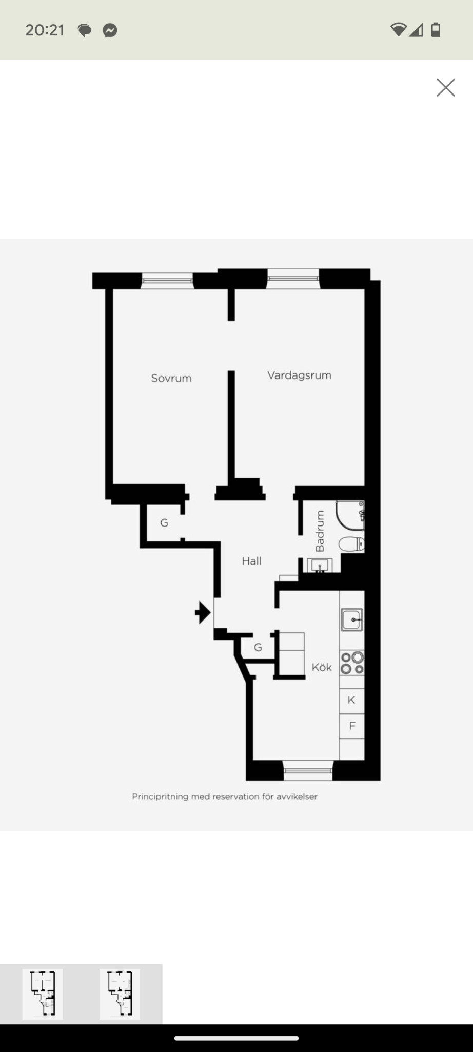

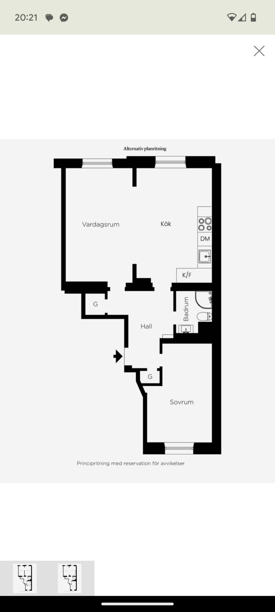

Hej, vi funderar på att lägga bud på en lägenhet och skulle vilja flytta köket. Nedan ser ni hur det är ett eget kök (nuvarande), men vi skulle vilja flytta köket ut i vardagsrummet (alternativa planlösningen). Det är ett renoveringsobjekt, så oavsett vad måste vi riva och göra om köket.
Jag är inte superbra på renovering och är orolig för avlopp och ventilering. Hur mycket skulle det ungefärligt kunna kosta?

Största bekymret är imkanalen (frånluften) från fläkten/köket.
Den behöver dras runt eller igenom badrummet. Den ska brandisoleras så fort den lämnar köket, om det är egen kanal, men om kanalen delas med andra så ska den brandisoleras även i köket.
Sen behöver det komma till tilluftsventil i nya sovrummet.
Även vatten & avlopp kan bli trixigt med tanke på våtrumsreglerna som gäller för badrum. Alltså var det ska gå ut från badrummet till köket.

Kan tilläga att ventilationen (inklusive imkanalen) är fastighetsägarens/föreningens ansvar, även vattenburna värmesystemet inklusive radiatorerna, likaså vatten-/avloppsstammar inklusive golvbrunnen.
Men när ni renoverar badrummet så behöver ni troligen byta golvbrunnen, då blir föreningen inblandad samt troligen även grannen under.
Ovan är generellt, avvikelser kan förekomma, bör framgå av stadgarna.

Tack så jättemycket för svaren! De har skett ett stambyte så det enda fräscha i lägenheten är badrummet, men då låter det som ett ganska stort ingrepp där med. Kvm priset för lägenheten har redan blivit relativt högt, så låter som att denna renovering både kan bli långdragen och kostsam. Så vi kommer välja att inte gå vidare. Tack så mycket för insikten, otroligt värdefullt!Demmpa skrev:
