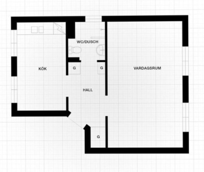

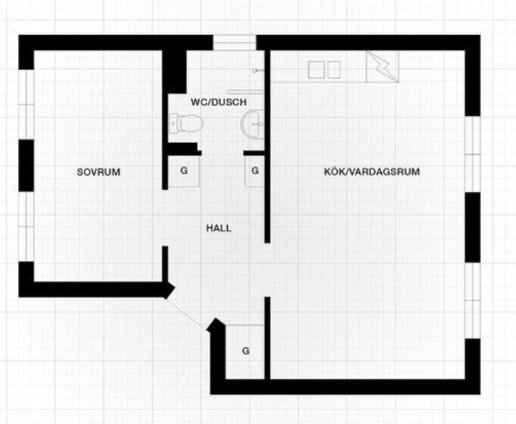

Hej! Funderar på vad det skulle kosta, mellan tummen och pekfingret, att flytta köket i denna lgh. Det står i annonsen att det är möjligt att göra det. Billigast möjliga lösning, jag kan säkert riva själv, men är ingen hantverkare i övrigt, så behöver ta in en sådan. Tacksam för lite bollning!

Det är tyvärr omöjligt för någon att svara på det i ett forum eftersom det är omöjligt att veta hur lätt/svårt det är att dra om vatten, avlopp och ventilation. Om det är tänkt att man ska ansluta vatten och avlopp till stammarna i vänstra delen av badrummet så behöver antagligen badrummet totalrenoveras.
Du behöver nog be några företag att titta på hur det ser ut på plats, samt höra med styrelsen om vad som krävs av dig för att få lov.
Det är ju betydligt enklare att göra ett sovrum av övre halvan av vardagsrummet.

Det är ju i huvudsak 4 funktioner som måste fixas.
Du behöver ordna avlopp till vasken. Det är tänkbart att man kan gå igenom väggen till badrummet vid handfatet och ansluta där ovanför golvnivå. Alla andra lösningar innebär att badrummet måste rivas upp och göras om i sin helhet (kostnad typ 150 000).
Du behöver vatten till köket, kan gå att få igenom väggen från badrummet vid handfatet.
Obeservera att OM du går igenom väggen vid handfatet, så bryter även det mindre ingreppet tätskiktet i badrummet. Och det finns ingen godkänd metod för att täta runt rören från badrummet utan att riva ned kakel (om det är kaklat).
Du behöver få fram el, framförallt till spis/häll. Bör dras direkt från elcentralen, trefas om möjligt. Du behöver även få fram flera enfasmatningar från elcentralen. I det ideala fallet vill man ha en matning till kyl/frys, en till ev. diskmaskin, en till ev. mikrovågsugn, och minst två separata matningar till "allmän uttag" (för att kunna köra kaffebryggare och vattenkokare för tevatten samtidigt, som exempel). Det går ju att kompromissa lite med hur många separata matningar man drar fram.
Sedan vi ventilationsfrågan. Du måste ha en "imkanal". Detta är något som ofta missas i den här typen av ombyggnader. Det är tänkbart att köksventialtionen kan dras till badrummets ventilationskanal. Men det finns ocks stor risk att det måste dras till samma kanal som idag finns i bef. köket. En imkanal verkar vara obligatorisk även om man sätter en kolfilterfläkt, som inte kopplas till kanalen (jag har dålig koll på området). Men öven om du hittar en ventilationsfirma som säger att dete är OK att dra från badrummet, och föreningen säger OK. Så kan nästa ventilations kontroll (OVK) om 1, 2 eller 3 år säga NEJ. och du åker på att fixa det.
Om jag får gissa kostnader:
I ett idealscenario, allt går att dra fram utan några ombyggnader på vägen:
VVS, kanske 25 000
El 10 000
ventilation 20 000
Ett litet IKEA kök med vitvaror 50 000 + montering, om du inte monterar själv.
Till detta kommer att du troligen måste ordna intyg/handlingar som visar att dett går att göra utan negativ påverkan på föreningens VVS och ventilation, säg 10 - 30 000.
Om man målar f...n på väggen och tänker sig att allt är mycket svårare än i första scenariot.
Göra om badrummet 150 000
VVS (utöver badrummet) 100 000
El 30 000 plus byggnadsarbeten för att få fram ledningarna från centralen, 70 000
Ventilation 100 000
Kök med montering 150 000
Handlingar, konstruktör osv. 50 000
Så någonstan i spannet 150 - 700 000. Och i praktiken snarare i den övre delen av det spannet.
