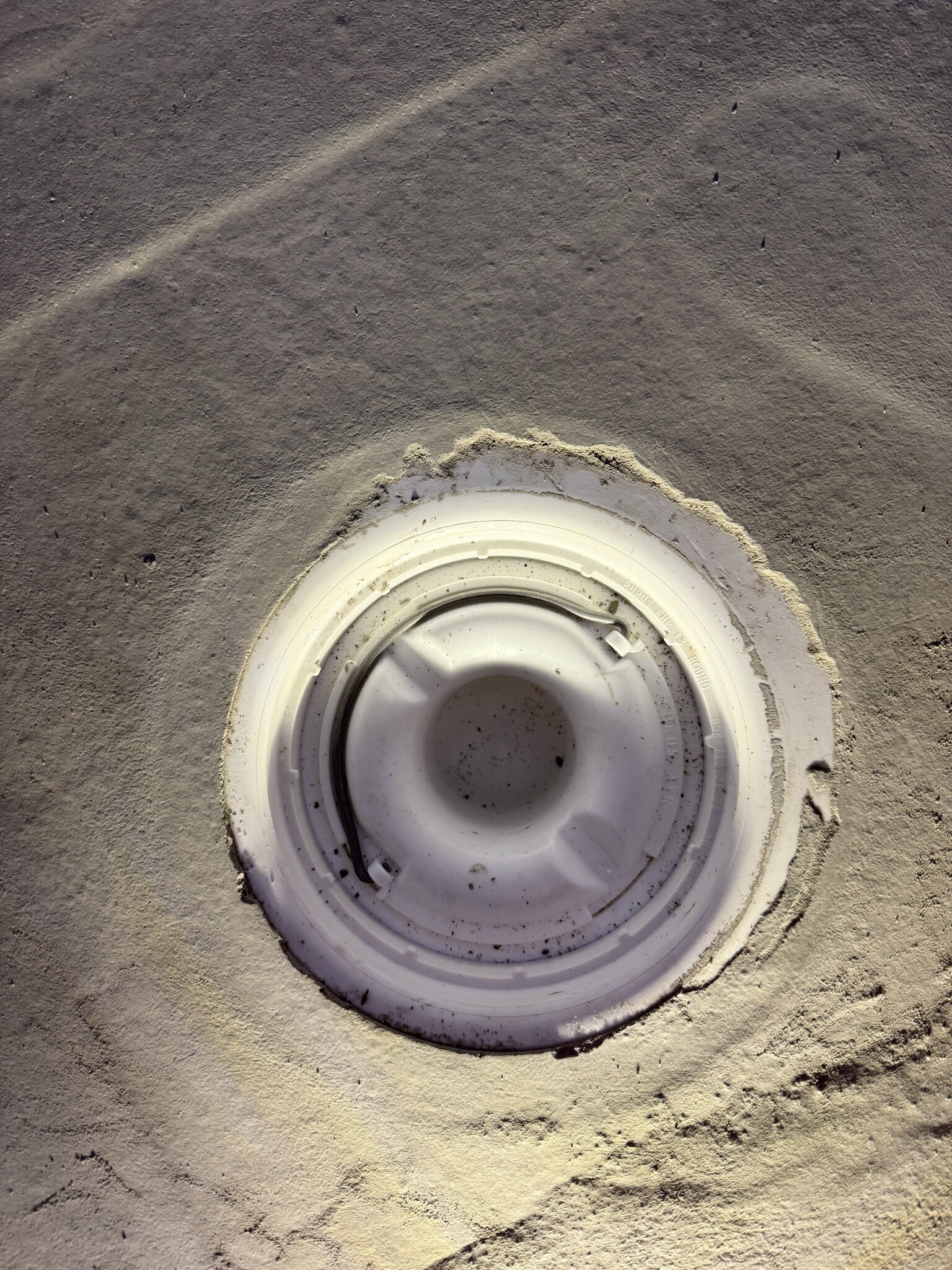

Vi har haft en snickare här som flytspacklat golvet. Han lämnade dock så snart han ”hällt ut” spacklet.
Nu när det har torkat undrar vi hur vi bör hantera det vid brunnen. Förstår att det bästa hade varit att hantera det när spacklet var mjukt…
Bör vi frilägga hela plasten omkring brunnen innan vi lägger brunnsmanchet och tätskikt? Kommer det inte annars fästa dåligt på flytspacklet som ligger närmast brunnen då det är väldigt tunt och grusar sönder ifall vi försöker skrapa bort det.
Några idéer? Tack!
  • Golvyta med ett runt avloppsbrunnslock omgivet av flytspackel, där lockets omgivning är ojämn och spacklet sprucket nära brunnen.
Är han klar med spacklingen? Det ser ju inte särskilt jämt ut.
Stefan N och 1 till
Ja, han har signat ut sig.
Det ser bra ut i helhet. Frågan är just kring brunnen. Bör vi skrapa bort flytspacklet som ligger på plasten?

Ja manschetten ska ligga dikt an brunnen..
Men spacklingen ser inte ut att vara tillräckligt jämn..
Då får vi försöka skrapa bort det nu när det är torrt :/

Du behöver slipa för för att få en jämn övergång..
J Jansson69 skrev:
Du behöver slipa för för att få en jämn övergång…
Blir att försöka åtgärda det så ja. Tack!
