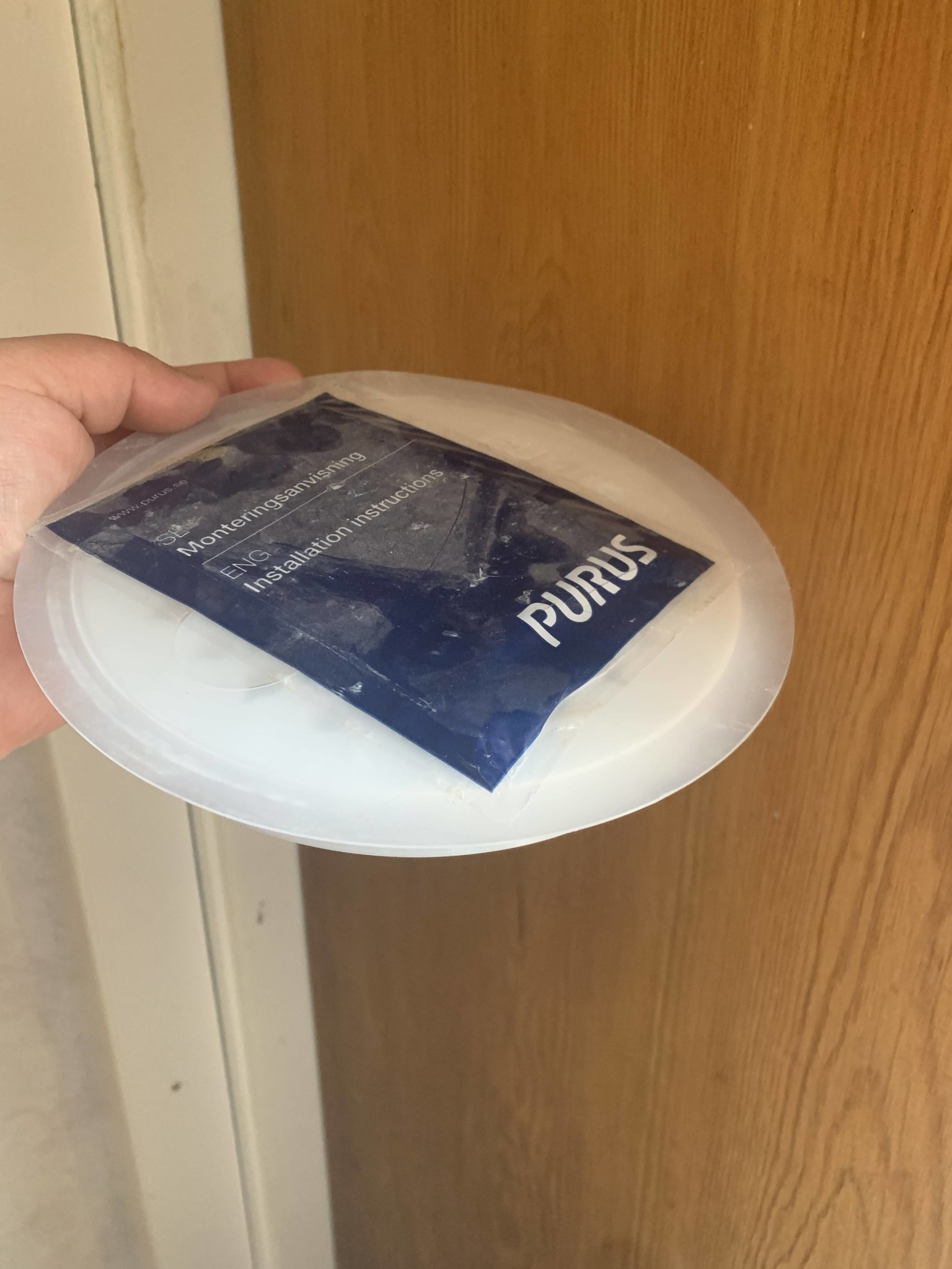

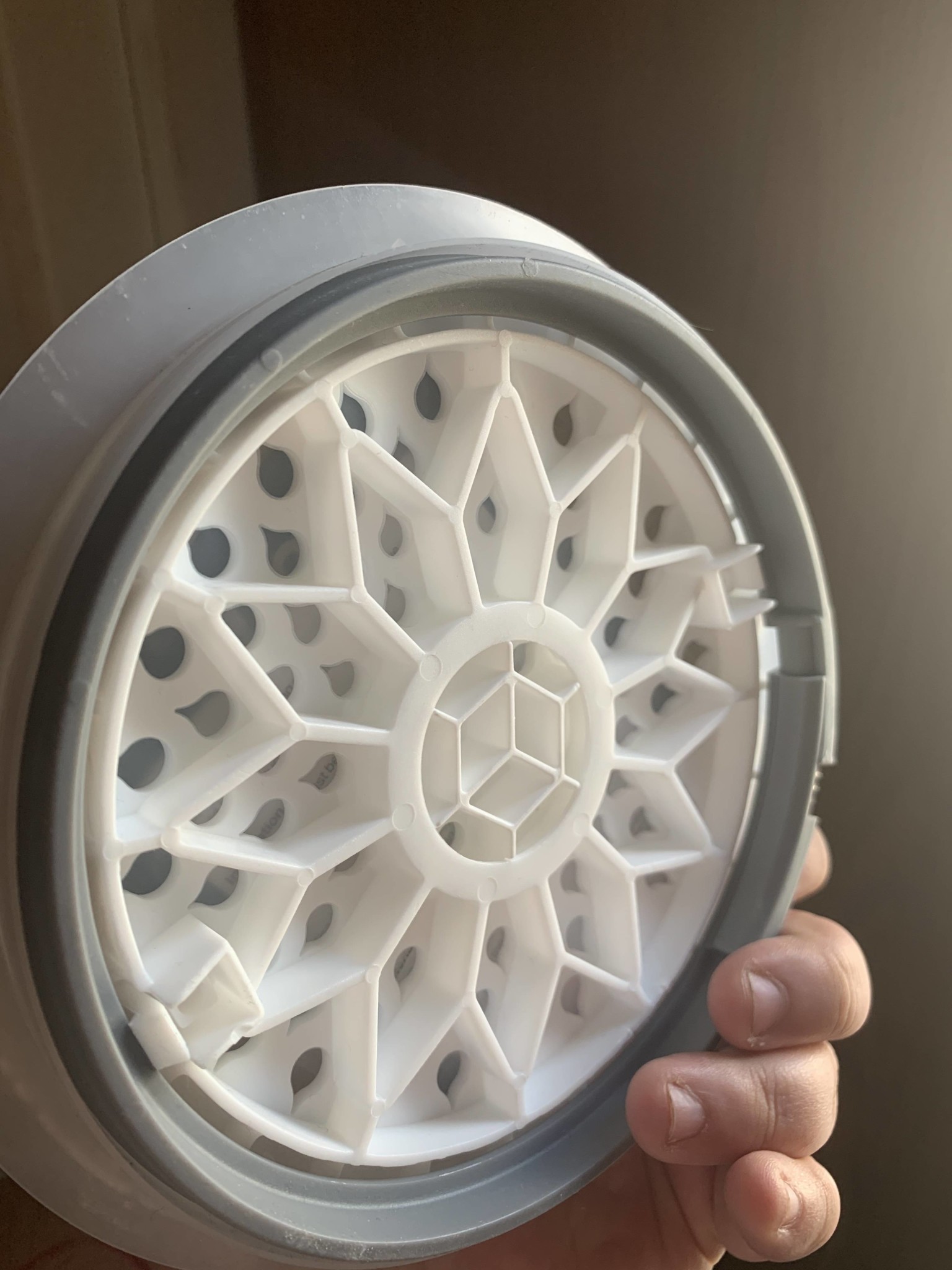

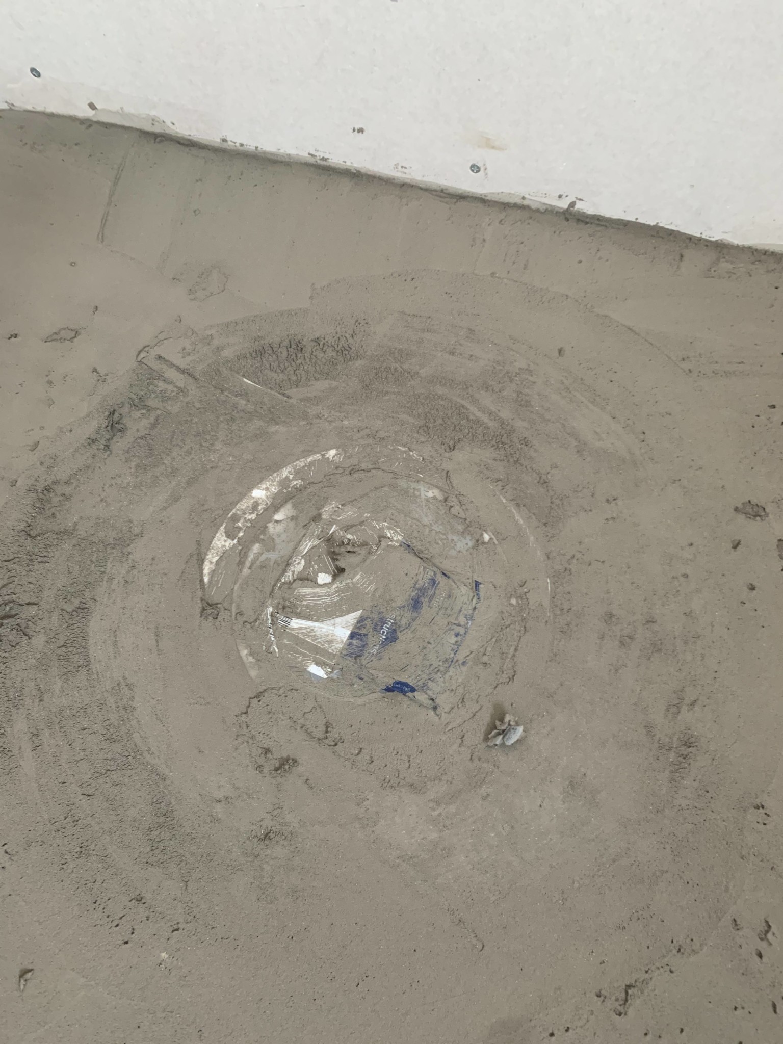

Hej! Vi har en firma som renoverar vårat badrum. Idag flytspacklades det (golvvärmen är under). Brunnen ser ut såhär. Är det korrekt? Dom har även lämnat ett lock? Känns som brunnen inte ska spacklas över sådär? Eller? Hur sätter dom tätskiktet sen?

vill inte verka som att jag ej litar på dom... men dom har bara köpt kvalite och allting från lip. dom känns kunniga. men mest nyfiken på hur dom fixar brunnen när man spacklat över såhär?
Den ska skrapas fram det kanske hann bli lite tort.
Men du behöver nog inte oroa dig för dom kan ju inte lämna så där då är det ju ingen brunn :D
