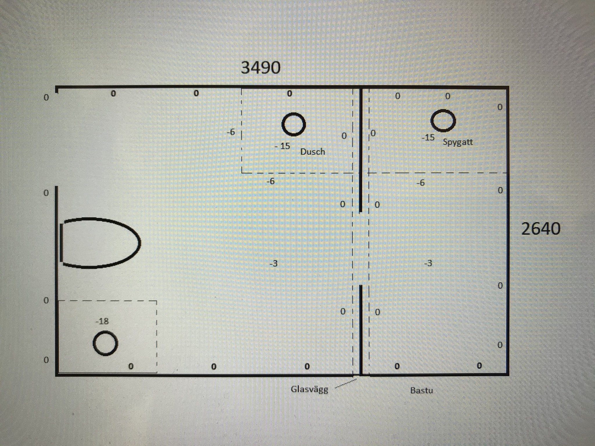

Jag ska försöka färdigställa ett kombinerat badrum/bastu själv på övervåningen i en Fiskarhedenvilla och lägga ett klinkergolv 15x15 i hela utrymmet.
Golvet är spårade skivor LK-22 i badrumsdelen men i bastun ligger bara spån. Mellan bastu badrum ska stå en helglasad vägg. Brunnarna ligger ca 13-15 mm över golvet för att uppfylla vad LK skriver ang tjocklek på spackelskiktet.
Har läst o funderat mkt hur golvet ska flytas men är osäker. Går det att göra som figuren visar med mkt svagt fall på övrig yta o mer lokalt vid brunnarna som görs " för hand" . Tröskelhöjden är ca 42 mm Jag har dragit bort 13 mm för klinker, fix o tätskikt o satt referensnivån 28 mm fr golv till 0 i figuren och golvet går då precis upp till tröskelns nivå.
Vill hålla golvet plant under glasväggen och ser då bastun som ett eget rum. Därför 0 där hela vägen.
Är mitt förslag genomförbart eller helt åt helvete....
Figuren är inte helt skalenlig.
