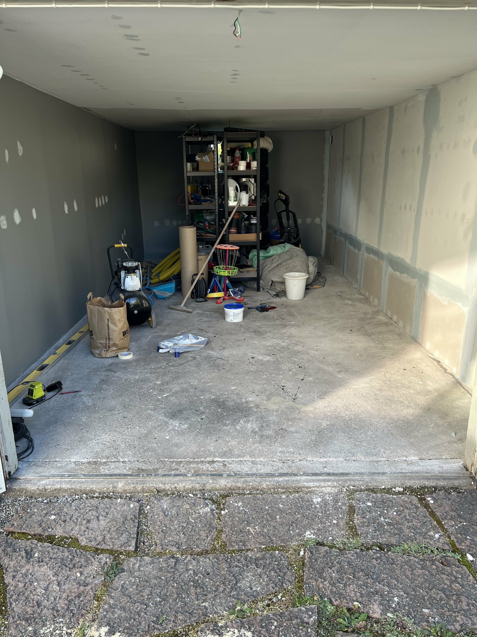

Håller på att fixa till garaget invändigt, när jag är klar med väggar och tak är det dags för golvet.
Är sugen på klinkers egentligen, men kommer det hålla? Behöver jämna till överallt därför jag tänker flytspackla men vet inte vilket man bör köra på?
och går det göra någon kant upp på väggen så inte vatten rinner in?
  • Garage interiör med grå väggar under renovering; hyllor med verktyg och material, oavslutat golv med verktyg och material spridda på ytan.

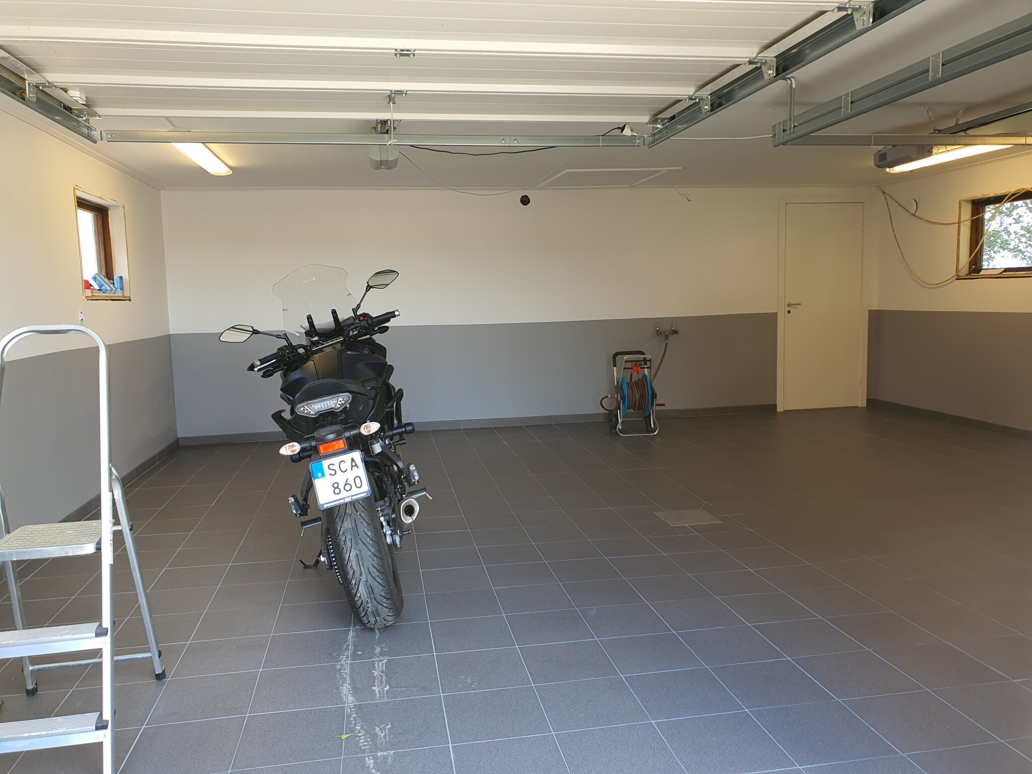

Inga problem med klinker för vanligt nyttjande.
Har bil och motorcyklar inne. Dock får man ha gummimattor för dubbdäcken på vintern.
En rymlig nyrenoverad garage med en motorcykel, stege och en slangvinda på golvet, vitmålade väggar och grått golv.
@ndreas
Har du problem idag att vattnet letar sig in ?
Vanligt fiber spackel om du skall lägga klinkers , annars är de industri spackel och betsil
Prima helst 2 gånger , om du skall lägga industri så prima 1/5 rikligt å sen 1/3 andra gånger , detta minimerar bubblor å sådant

Nej inga problem alls.

P pennybridge skrev:
Snyggt, något sånt jag är ute efter.

Något speciellt flytspackel du rekommenderar? Helst något billigt 😀 och vilken primer bör man använda?
Blev till fel va till TS
pennybridge

Om du skall ha klinkers så använd ett fiber spackel , om du ska måla eller köra betsil så är de industri spackel som gäller,
Weber finja kilto mct ,
Det som finns i din bygg handel
Primer som primer för betong underlag
