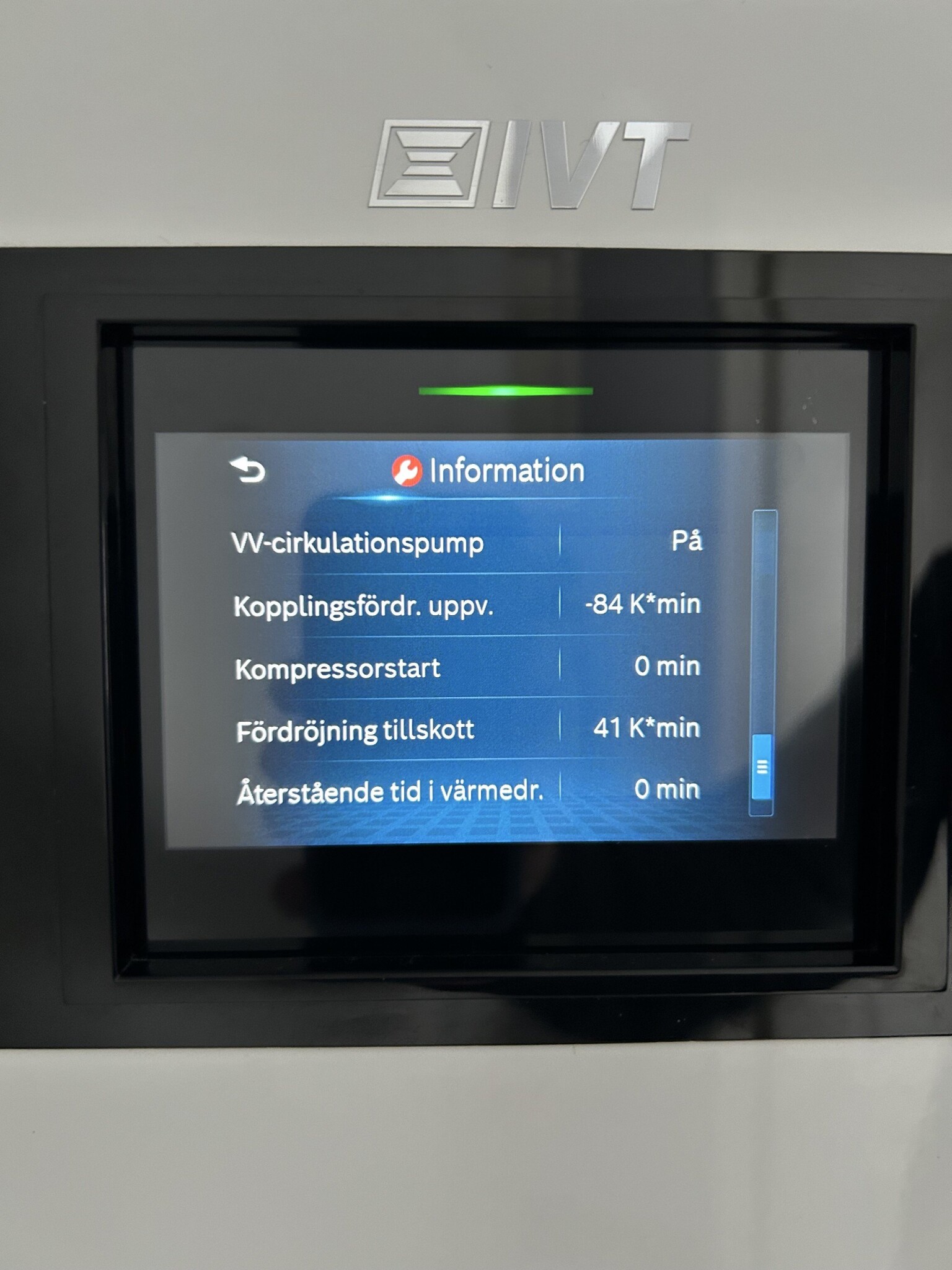

Det är bara kompressorn som stannar, frånluftsfläkten fortsätter gå. När kompressorn stannar startar en timer på kompressorstart på 10 minuter. Den som står på 0 på bilden nedan.
  • Display med IVT-logotyp visar kompressorstatus som 0 minuter, samt annan värmepumpsinformation.
Om du går in i Servicemenyn under Info Insignaler kan man studera Lågtrycksvakten.
Om man orkar studera den tills kompressorn stoppas kan man se om Lågtrycksvakten blinkar till just då kompressorn stoppas.

Har haft lite koll på det under helgen. Det har inte varit lika frekventa omstarter, ibland tar det 5-6 timmar och ibland sker det varje timme. Hade varit enklare om IVT visade när pumpen gör avfrostning, nu sitter man i blindo och försöker gissa.
Har märkt att den starta en timer på lågtrycksvakt på 2 min när kompressorn startar igen, men den skickar aldrig ut något larm.

Eftersom du har så låg förångartemp som 0,8 grader så är det förmodligen avfrostningar som du ser. Räkna inte med att temperaturgivaren visar exakt temperatur.
Enklast att se om det är avfrostningar är att öka fläktvarvtalet så att förångartemp ökar ca 2 grader. Om du då fortfarande får många kompressorstopp så är det förmodligen något fel på värmepumpen.

Tack för svar. När jag stått och stirrat på skärmen har jag sett att förångartempen kan pendla mellan 0,3 till över 1 grad på ganska kort tid. Så det kanske är så enkelt som avfrostningar? Jag provade skruva upp fläkthastigheten tidigare för att se om det gjorde någon skillnad, men där och då startade den om ändå. Kan testa över en längre tid.
Har ett hus på 135 kvm beläget i Skåne. Fläkthastighet är inställd på 50 procent.

Tror det har koppling till vädret. Har skruvat upp fläkthastigheten till 55 % men så fort utomhustemperaturen hovrar runt 0 till +1 grader börjar den stoppa oftare. Troligen hög luftfuktighet som gör att det isar igen och den tvingas avfrosta oftare.
Några andra slutsatser kommer jag inte till. Pratat med diverse IVT-återförsäljare som alla "tror" att det är avfrostning.
