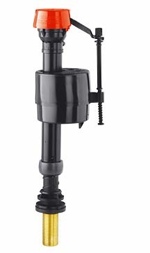

Fluidmaster flottörventil, inkommande vattenanslutning?
Jag sitter här med en Fluidmaster-ventil som jag skall montera, men funderar lite över anslutningen för inkommande vatten...
Vattenledningen fram till toaletten idag avslutas ju med en spolcisternventil med lekande mutter och packning, men Fluidmastern har ju ingen planända för att täta mot denna packning. Hur skall jag skruva ihop detta för att undvika läckage? Det känns ju lite så där att bara dra ihop prylarna som det ser ut idag och hoppas på att det blir tätt...
En sådan här ventil är det:
http://www.rinkabyror.se/artikel/metall-rornippel-15/?select=true
Mässingröret från fluidmaster skall dockas mot cisternventilen, ibland räcker den inte ner då kan man dra på en hämta hem nippel även kallad gängnippel i vissa delar av landet, 1/2" fiberpackning behövs som tätning mot flottören.

Längden ner är det inga problem med, den räcker.
Om jag tolkar ditt inlägg rätt så är det bara att skruva fast befintlig lekande mutter på fluidmastern, dock täta med en fiber- istället för befintlig gummipackning?
Jag har bytt min beskärda del med dessa och aldrig upplevt problem med att få den lekande muttern på avstängningen att täta...

De jag monterat har det inte följt med någon ny gummipackning halvtum, byter alltid till en ny fiberpackning i den lekande mutterns packningsficka på den gamla cistern ventilen när den skall dockas mot fluidmastern.

Eftersom ni båda är av samma åsikt så monterar jag ihop skiten och hoppas på det bästa!
Det är väl bara det att jag fått för mig att det är big no no att dra ihop med packning mot icke plan yta, pga risken att packningen skärs sönder.

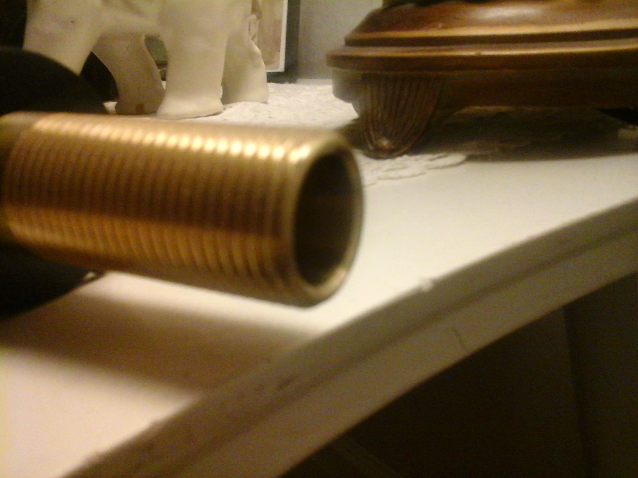

Men jag kan ju inte stoltsera med att jag bekräftat att det är en riktig plan-ända på den svenska varianten, men jag tror det! Och jag har ingen hemma som jag kan titta på. Spekerök kanske har en i bilen?
Jag hade en i bilen. Det är plan yta på den, men jag kan hålla med
om att det är en ganska smal tätyta. Röret är inte så tjockt i godset och så är det en liten fasning på insidan.
Jag har dock aldrig haft problem med att få det tätt mot wc-ventilen.
Lordis beskrivning stämmer precis med min ventil, det var väl bara att jag tyckte den lilla plana ytan var i smalaste laget... I monteringsinstruktionen visas det en bild på en fiberpackning så det är nog helt korrekt.
