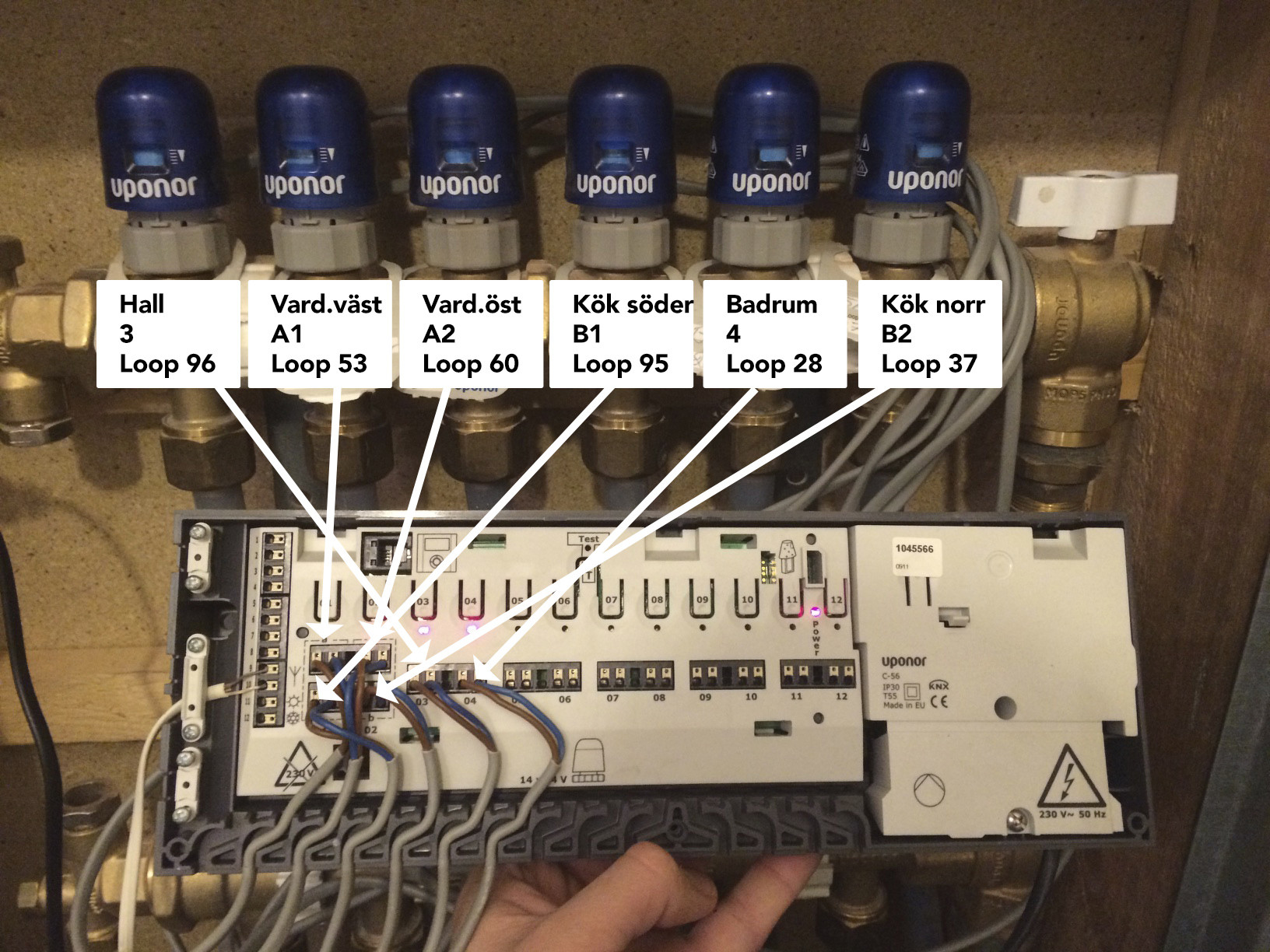

Vi har köpt ett nytt hus med befintlig golvvärme, Uponor C-56. Se bifogad bild.
Problemet är att halva vardagsrummet och halva köket är kalla. Och just till dessa två rum har vi bara en fjärrkontroll per rum. Jag antar därmed att en fjärrkontroll ska kunna styra två "zoner", men verkar bara kunna styra en enda zon. Känner man på "hattarna" vid röranslutningarna så är just dessa hattar för dessa zoner kalla, medans de andra är varma.
Hur får jag 1 fjärrkontroll att styra 2 zoner? Just vardagsrummet och köket är kopplat till den där specialdelen "A1,A2 och B1, B2", men man kanske behöver göra något mer?

Jag tror eventuellt jag fått löst det nu. Tror de har kopplat fel från början.
Vardagsrummet satt på A1 & A2... Men som jag förstår det skulle den i så fall sitta på A1 & B1. Jag blev dock lite osäker på hela A och B kanalerna och då det fanns andra lediga så kopplade jag ur dessa och istället kopplade in 5&6, samt 7&8 istället. Får se om det hjälper.
