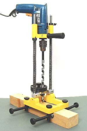

Det finns ju enka hållare så att man kan använda en vanlig borrmaskin som pelarborr.
Well, jag funderade steget längre. Ibland så vill man borra raka hål genom ganska mycket material, och där går inte bara att lägga materialet i en pelarborr.
Så, då tänkte jag:
Skulle man inte kunna ha något som liknar en tving, men som håller en borrmaskin i en pelarborrsliknande anordning?
Så, man har en tving med ett hål i varje käke (med markeringar som visar centrum). Sätt fast den så att du får den prick där du vill ha ingång och utgång på hålet. Sedan fäster man borrmaskinen i anordningen, den linjerar upp perfekt med hålen och man bara borrar genom. Det ger inte bara bättre precision, det ger också ett bekvämare arbete (det kan vara rätt slitigt att borra djupa hål med grova borr).
Finns sådan?

Finns ju borrmaskiner med magnetstativ.

Jo, jag vet det, men de funkar inte så bra på tex trä.
Ibland kan det dessutom vara så att den sidan där det är viktigt att hålet kommer exakt rätt inte är den sidan som man kan sätta borrmaskinen på, och då är man inte mycket hjälpt av en magnetborrmaskin.
Det finns borrstativ som precis ser ut som nutidens magnetstativ men som sätts fast på arbetsstycket med tvingar. De ser ut att vara från 50-talet.
Sedan så finns det ju "boring machines" ute i världen:
https://www.youtube.com/watch?v=R0Rpyd_XScY
Swan och Boss och Miller's Falls är tre stora namn i branchen. Givetvis nedlagda allihop.
