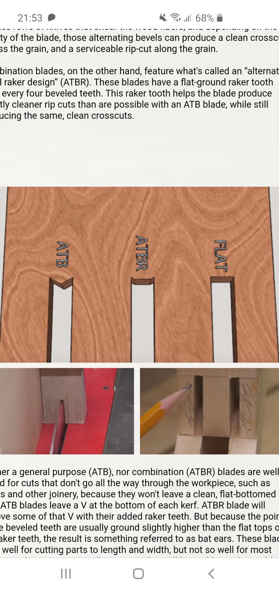

Jag är på jakt efter de jänkarna kallar flat rooth blade.
Vilket ger en ren snittyta när skall göra dados.
På bilden ser ni kanske vad jah försöker få fram.
Någon som vet vart jag kan få tag i nått sådant?

Men är dado tillåtet här i svedala, det litar på axlar och lager att såga bort många mm när sågen är gjord för 3-4 mm skärbredd.
Ska man göra breda spår gör man det i en vertikalfräs.

Dadoset och notklingor i olika bredder lite längre ned på sidan.

Bosch gör några klingor med flattandade blad. Denna använder jag i min DW745 för att såga notor. https://www.conrad.se/p/bosch-acces...0-x-32-mm-antal-tander-per-tum-20-1-st-509532C Cajoty skrev:Hallå eller, ny här å de verkar givande. Har ett litet spörsmål.

Tips: tole.se hittade jag snabbt flattandade klyvklingor på. Snabb och trevlig service från företaget snabb leverans (fraktfritt när jag betalade med Swish)
märket på klingorna är palina, vet inte hur de står sig mot mer kända märken, men priset var bra så tyckte det var värt att prova.

jag behöver en flattandad klinga till min dewalt DWE7485-QS, 210mm klinga med 30mm hål.
Någon som vet var det kan finnas? Gärna i någon butik i Malmö, annars får jag beställa över nätet.
