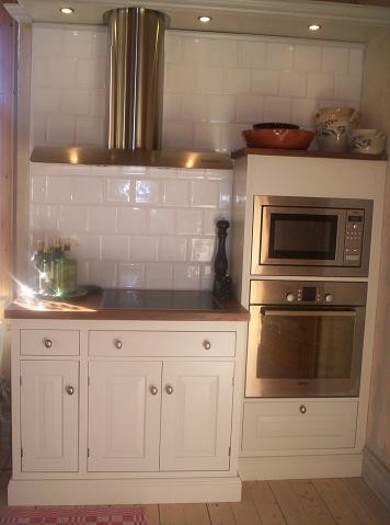

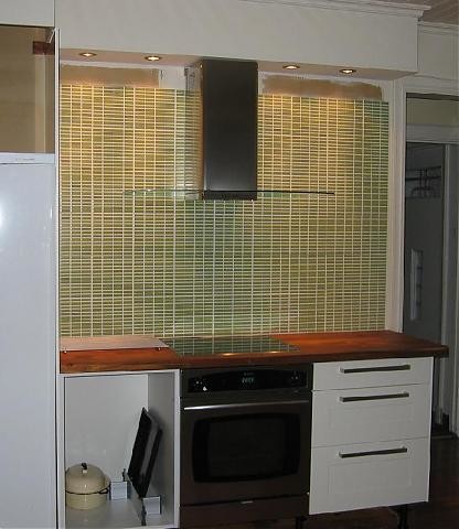

Vi hade också det problemet. Vi byggde en "låda" som döljer fläktkröken och fällde in spots.
Vårt rör går ut i mitten av själva fläktröret, inte upp i taket. Själva lådan är alltså byggd från golv till baldakin. Hoppas bilden förklarar bättre?
