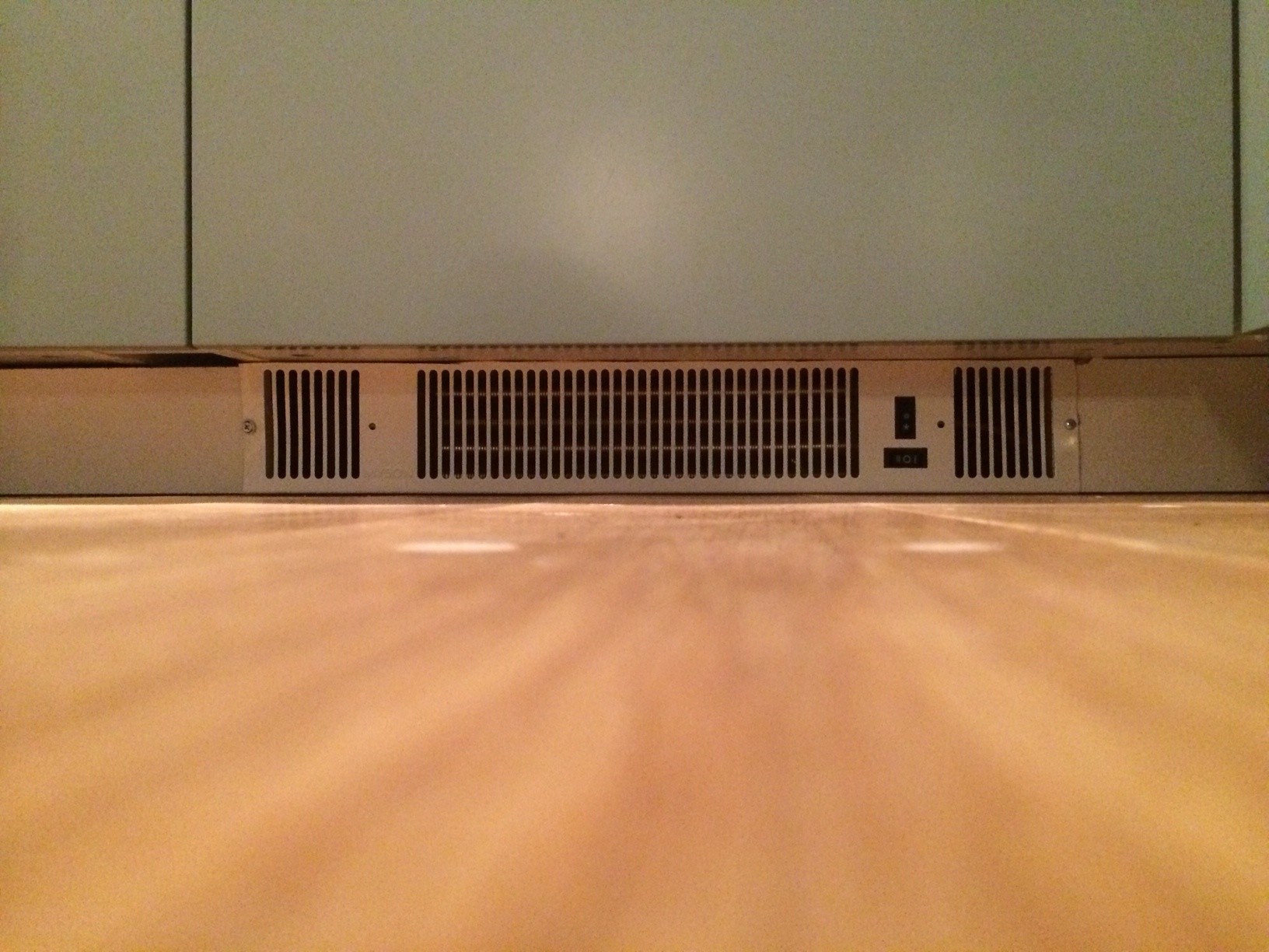

Sanovas Kickspace är den produkt vi hade tänkt ha i sockel i köket, men nu har ju IKEAs nya köksserie en lägre sockel (80mm) och Kickspace bygger 101mm (och de har ingen planer just nu på ny produkt som passar). Är det ngn som vet något alternativ som kan passa? Effekten vi skulle behöva motsvarar Kickspace 800.

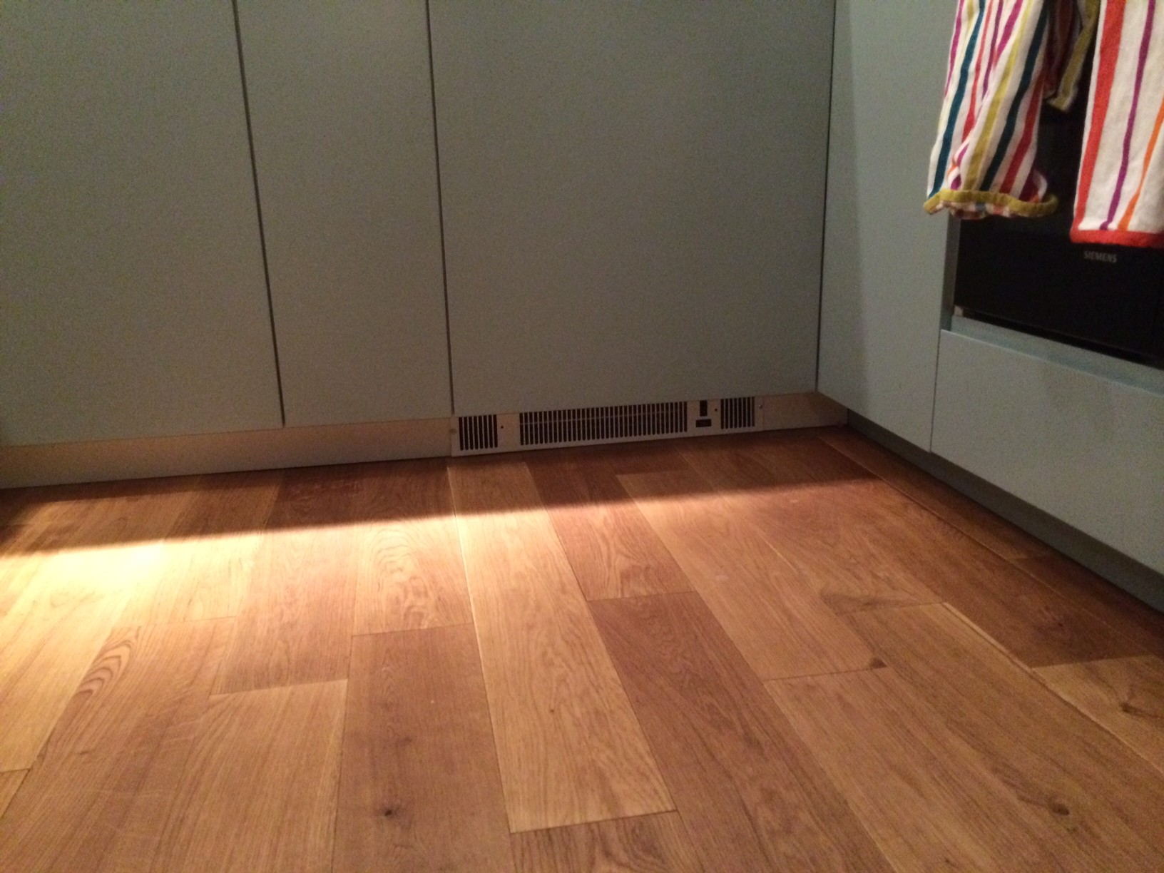

Jag köpte sanovan från england (minns inte namnet på firman men det finns flera trådar om att köpa från dem) och det var bra mkt billigare och gick snabbt. Sen skruvade vi upp benen på max (100) och då går den in precis. Dock behöver den ca 25mm (enl instruktionen) ovanför så jag sågade ur botten på stommen så den kunde ta luft där också.

Den susar litar mer än jag trodde men det är ok. Jag har inte fått ditt sockeln ännu så det borde bli tystare. Den hamnade under ett hörnskåp med karusell.

Detta var i detta hörnskåp. Det är ju lite bredare: http://www.ikea.com/se/sv/catalog/products/S89915701/
En utmaning är att gallret framtill är ca 105mm så det går inte att trycka på utan på en sockellist. Vi fick till 100mm med benen man kan du få till lite till så spar du strul. Nu fick jag kapa gallret i ovankant och det ser ut som f-n. Riktigt hemmapulat. Skall försöka fräsa ur en mfd iställlet. Dock vill man ju inte att urfräsning skapar för mkt "friktion" när det passerar igenom. Får se hur jag löser det.

Här kommer bilder. Konvektorn är inte fastskruvad i gallret ännu utan ligger bara mot. Det är alltså två bitar sockel på var sida som bara sitter klämda mellan golv/stomme och gallret skruvat i. Gallret är sågat/avklippt ca 8mm upp till (och det blev riktigt hemmapulat).
