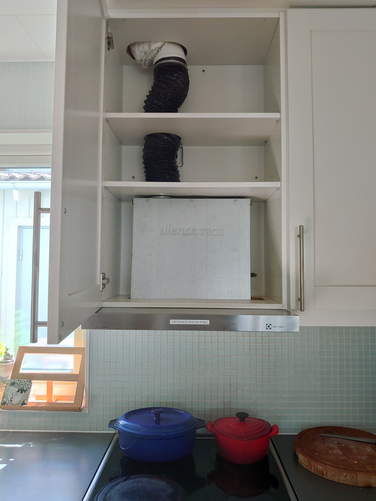

Vi är mitt i köksrenoveringstankar och jag funderar att byta till fläktkåpa.
Nu har vi en köksfläkt som i bilderna.
Röret sitter inte i mitten men åt vänster.
Vad är den bästa lösningen om man byter till fristående fläktkåpa? (Jag vill helst blir av med skåp)
Tack för tipset!
  • Kök med öppna skåp visar befintlig köksfläkt och avledningsrör placerat åt vänster, över spishäll.
  • Köksskåp öppet med befintligt ventilationsrör som går åt vänster, tomma hyllplan och texten 'silence tech'.

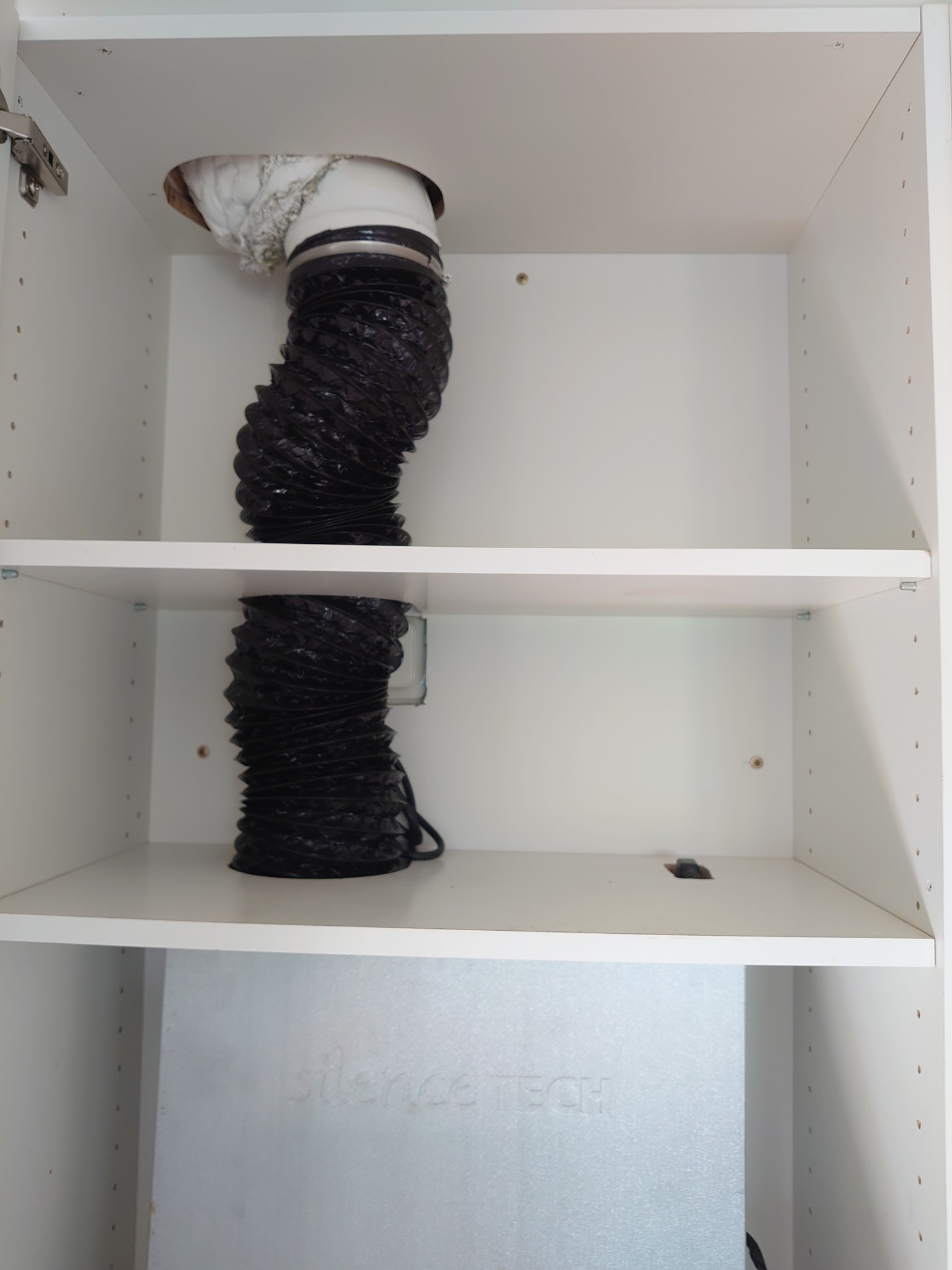

  • Flexibel korrugerad köksfläktskanal fäst vid taket, med isolering synlig där röret kommer ut från väggen.
Är det vind eller övervåning över köket?
Exakt hur ser det ut rakt över?
Ska innertaket bytas?
Det finns ”tak & väggstos” som man kan montera mot taket så att man slipper att ha brandisoleringen hängande ner under taket.
Tex https://ventilation.se/tak-och-vaggstos-med-genomforing-125.htm
Eftersom isoleringen är målad så går det inte att se om det är brandisolering (tex stenull) eller glasullisolering. Runt imkanal så ska det vara brandisolerat från det kanalen lämnar rummet, alltså från när den börjar gå in i taket.
