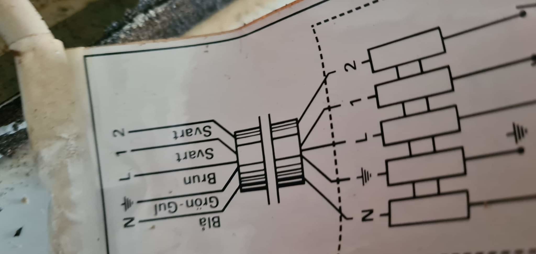

Hur ska den kopplas, nån som vet?
Kommer 5 ledare från kåpan, den nya har 4.
Vilken ska byggas? Bild på ett elektriskt kopplingsschema med fem ledare som ansluts till olika komponenter.
Vilken ska byggas?[bild]
Byglas!!
