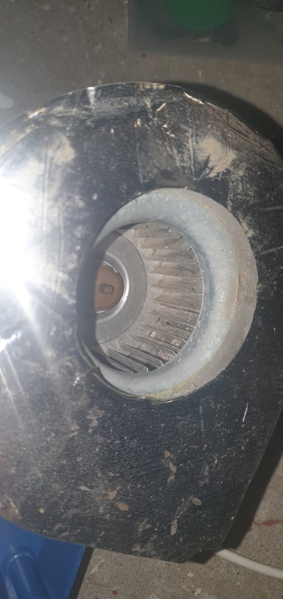

Jag köpte för några år sedan en begagnad Separett Villa 9000. Den har stått sedan dess oanvönd och nu när det börjar bli dags för installation så upptäcker jag när jag ansluter den på el att fläkten som ska gå hela tiden står helt stilla. Ett litet brum hörs dock men petar jag på skovelbladen händer inget.
Jag kan ju ha blivit lurad och att den inte ens fungerade när jag köpte, men det kan ju också vara att den stått still länge?
Har någon tips på vad man kan göra åt den, en ny verkar gå på två tusen.

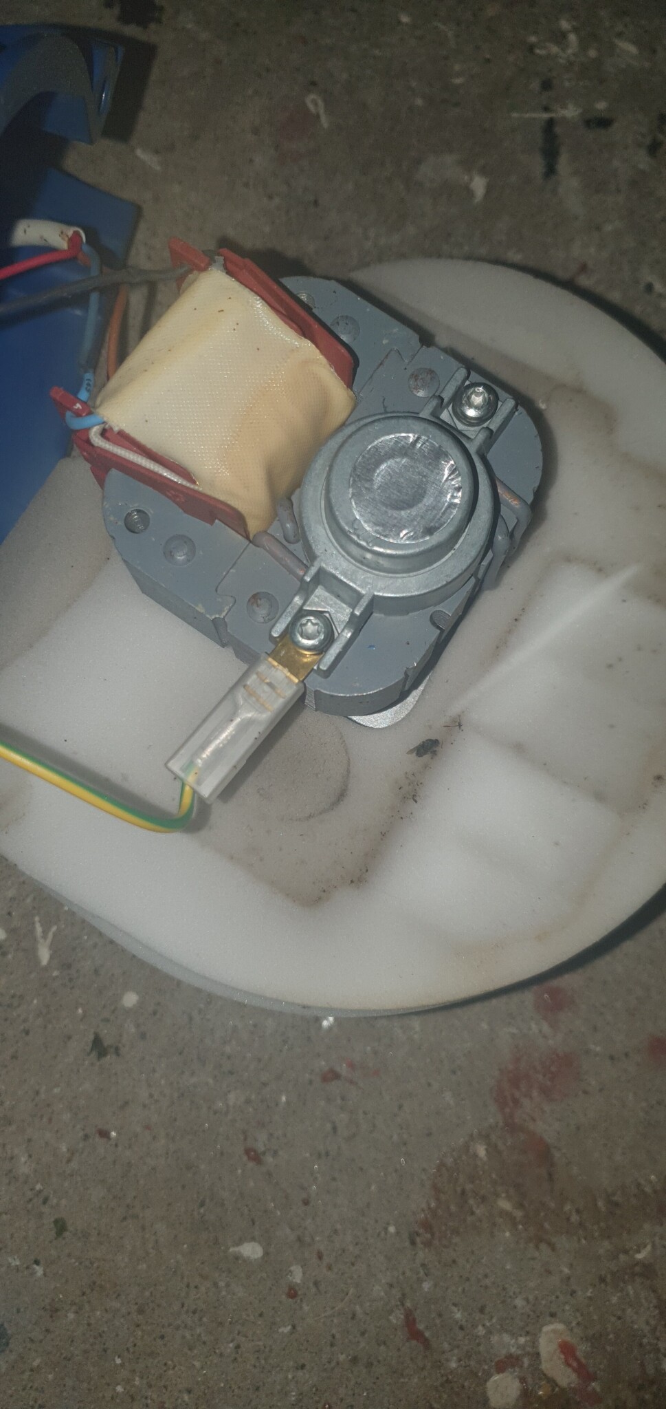

Gick fläkten att rotera med handkraft, vad var känslan då - helt fastsittande eller att det gick att snurra men trögt?
skärmspolemotor (har egenskapen att inte bli för varma även om rotorn skulle vara spärrad) - och de har för det mesta glidlager och oljebrons, men som lagerkåporna ser ut så kanske det gömmer sig en kullager där inne och dessutom skruvbart och inte nitat som det annars brukar vara.

Tagit loss ena sidans lager med hållare och smörjt samt lossat elektromagneten. Själva trumhjulet fick jag inte loss men sprejade inträngande olja i närheten där jag tror det andra lagret sitter. Nu går fläkten lätt att snurra på!

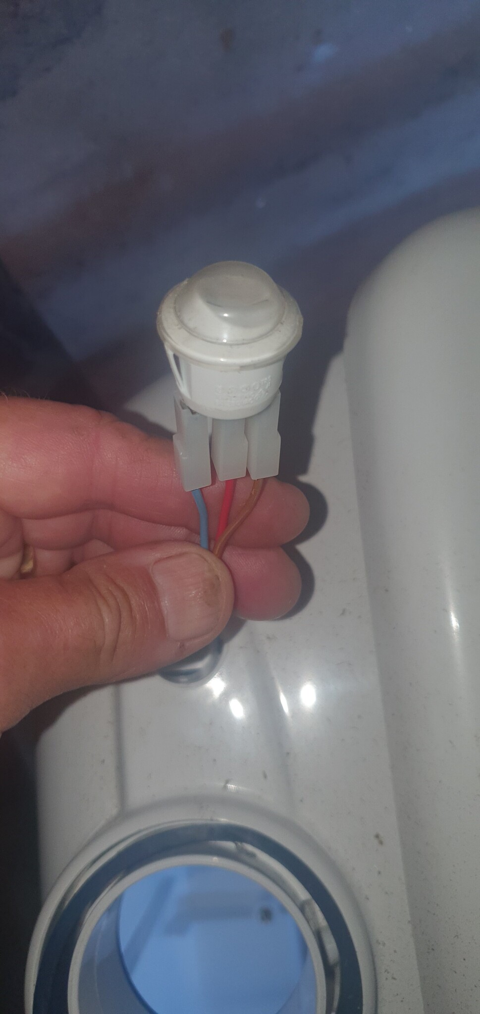

Det finns två val av hastigheter på denna knapp:
Men, fläkten går bara i ena läget. Jag har provat skifta blå och brun men det gjorde ingen skillnad. Kan jag mäta något någonstans tro?

Får svara mig själv, när jag ser på bilden så ser jag ju att jag förväxlat den röda och den bruna kabeln till brytaren, satte nu på rätt plats och nu fungerar det med två hastigheter! Klant!K Kurtivan skrev:Tagit loss ena sidans lager med hållare och smörjt samt lossat elektromagneten. Själva trumhjulet fick jag inte loss men sprejade inträngande olja i närheten där jag tror det andra lagret sitter. Nu går fläkten lätt att snurra på!
