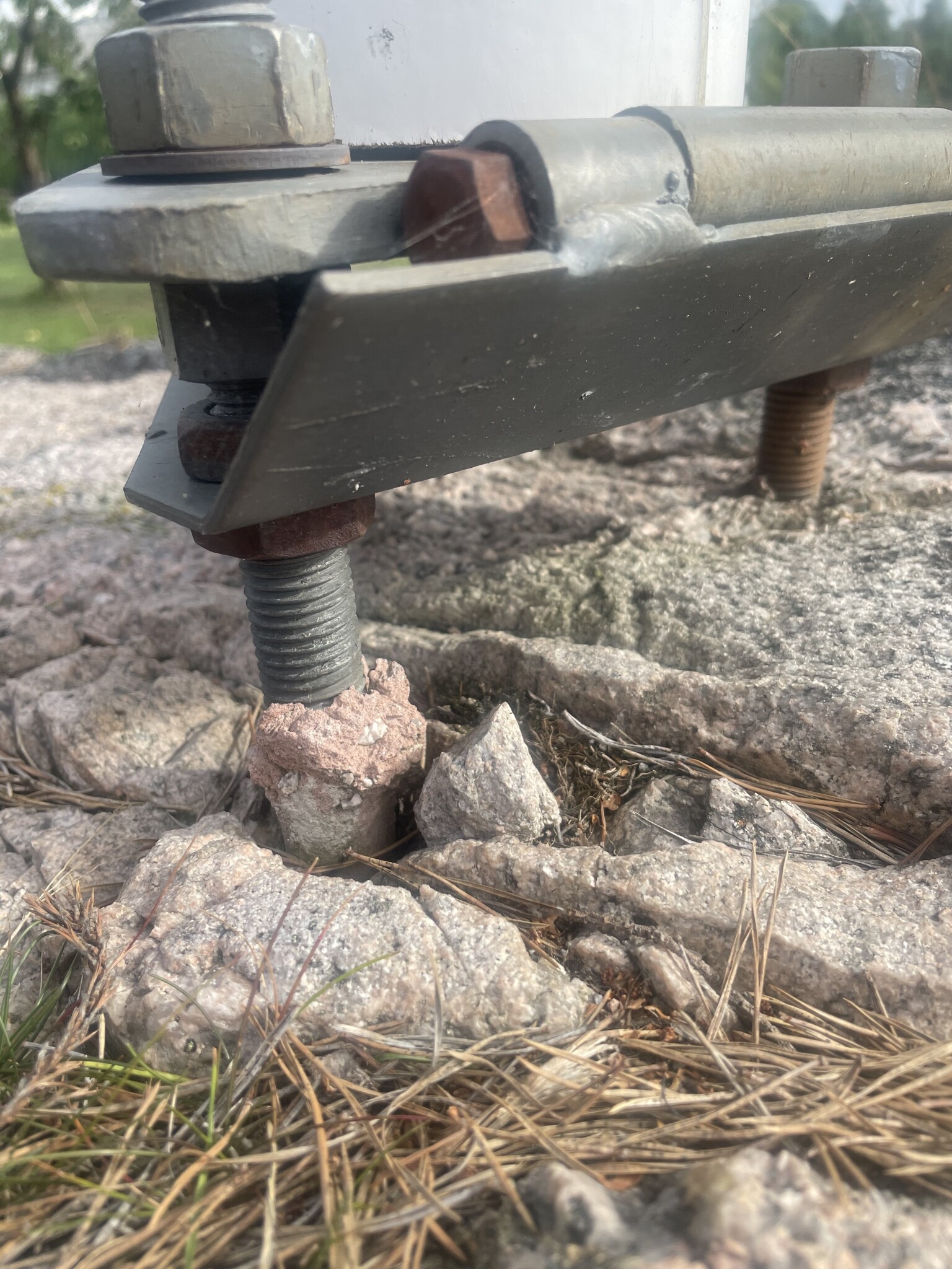

Vår flaggstång är förankrad i berg. Tre hål är borrade och fästbultar nedslagna.
Flaggstången har med åren blivit sned och när jag nu försöker justera den så märker jag att den ena bulten krupit upp. Inte blir det bättre när jag skruvar åt den.
Ser att man borrat hålet i en sämre del av berget där det bl.a. är en spricka.
Vad kan jag göra åt detta? Är det bara att borra tre nya hål och flytta flaggstången en liten bit?
Eller finns det något annat jag kan göra!
  • Flaggstång med sneda fästbultar i berg, en bult delvis uppkrupen ur sprucken sten, omgiven av tallbarr.
Kam du dra ur gängstången så kan du ju borra djupare och sätta en längre gängatång.
Alternativt så spara du en eller två av stängerna och borrar ett eller två nya hål beroende på hur du kan lägga ner flaggstången.
