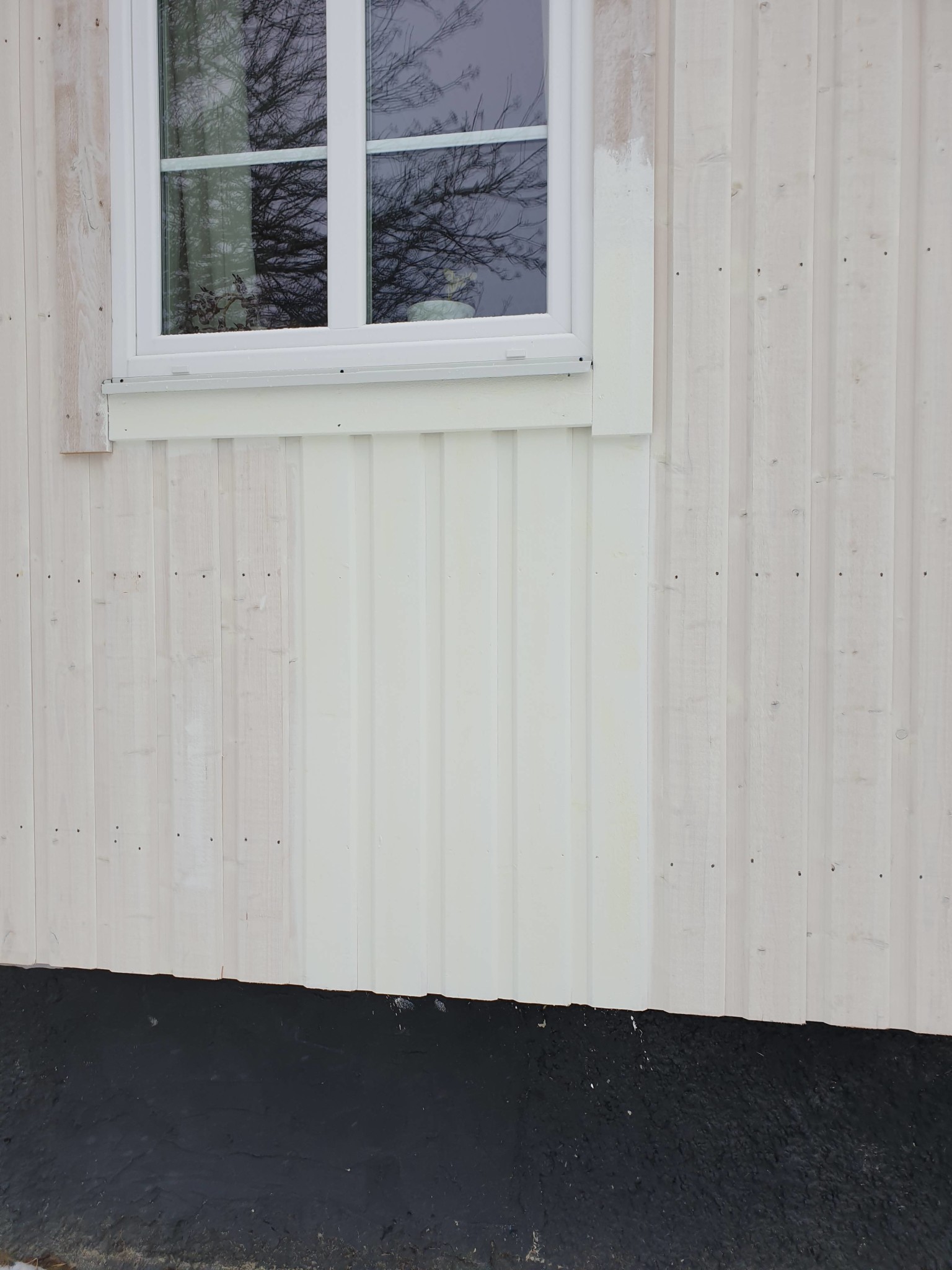

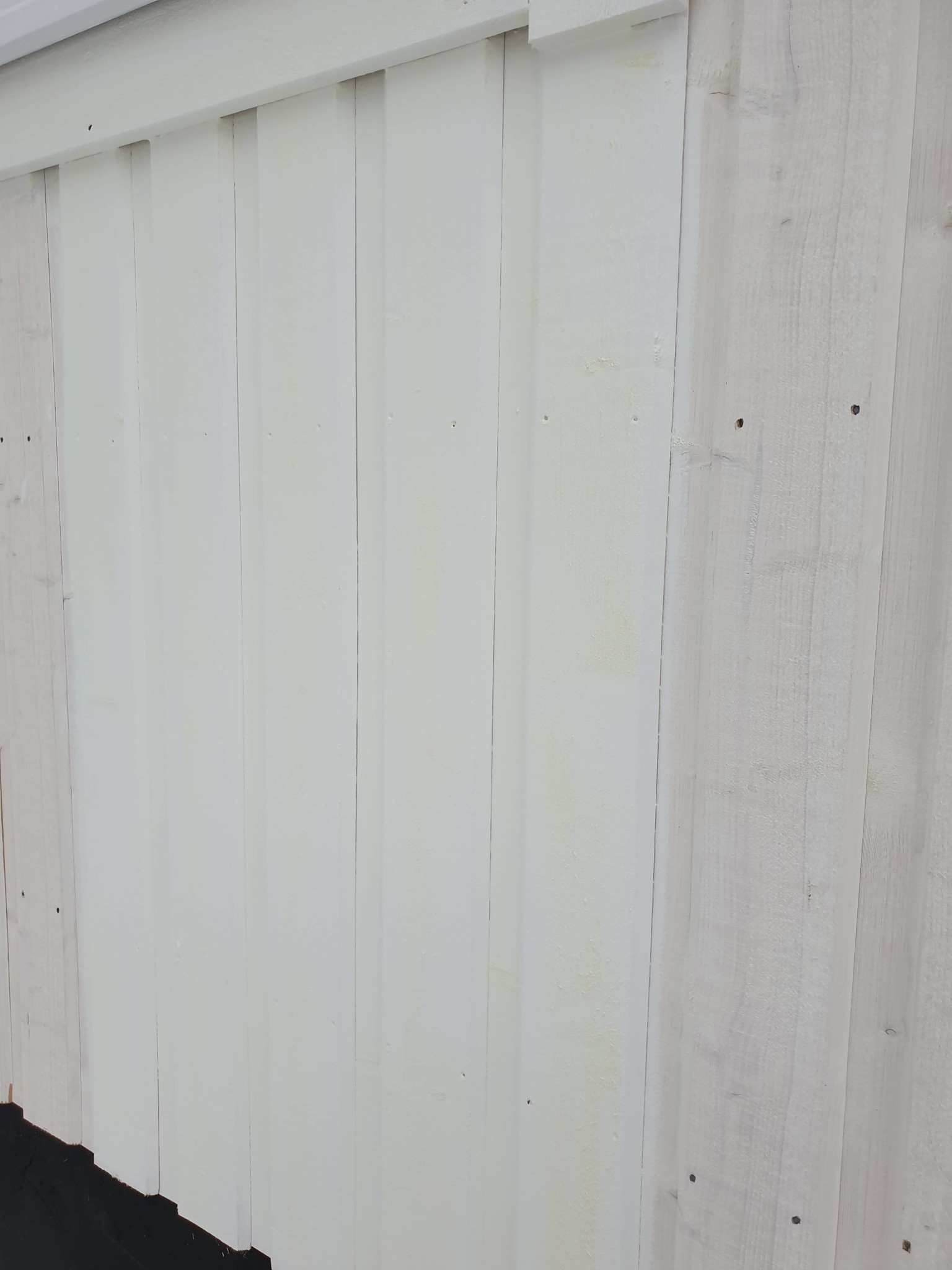

Ska måla huset i sommar.
Köpte jotun provfärg för att testa oss fram.
Blev kulören s0500-n.
Målade ett varv. Dagen efter 1 varv. O nu dagen efter det gick jag ut för att se resultatet om vi ska välja den färgen eller en annan kulör.
Vart chockad av alla gula fläckar som syntes. Varför vart det gula fläckar?
Grundmålat med akrylatfärg.
Ska köra huset med demidekk Ultimate är det tänkt.
Men varför blev e en massa gula fläckar?
Är de för att det fortf är kallt och fuktigt ute?

Ser ut som färgen är dåligt blandad.
Kan va så. Liten burk på några deciliter. Så jag blanda den bara med penseln.
Men det är gult där träet har som "utbuktningar".

Då kan du mycket väl ha blandat färgen allt för dåligt om du bara rörde runt med penseln.
Frågade colorama. Han sa att de är pga fukt och att virket fortf är fuktigt och att de inte torkar som de ska heller.
Han så köp en till prov burk och testa när vädret är torrare och bättre. Om de skulle va så igen fråga firman du köpte virket av om de verkligen är akrylat. Han a demidekk går bra på alla grund förutom slamfärg..
Får vänta och se till Maj:)

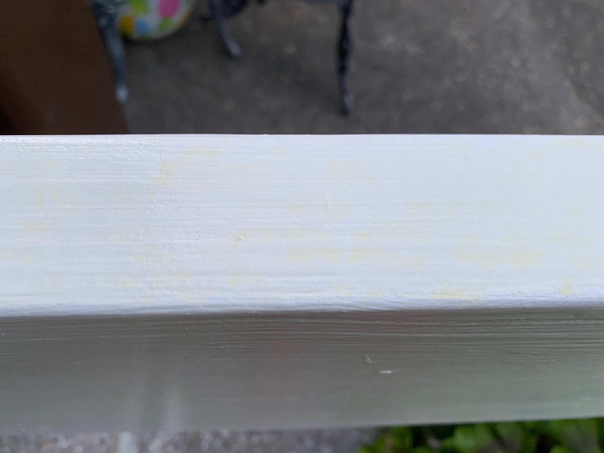

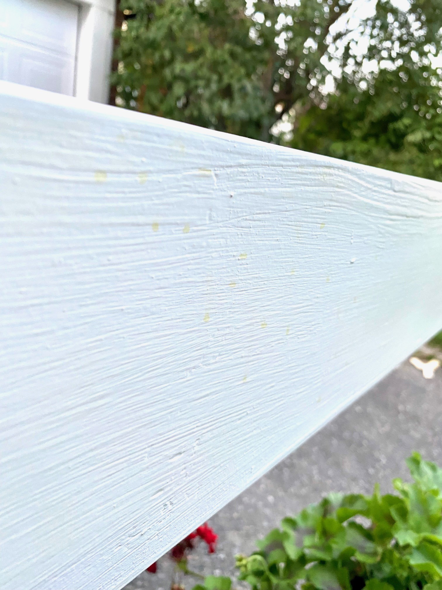

Nu är det här med största sannolikhet överspelat men stötte på samma fenomen när jag bytte ut delar av mitt trappräcke vid entrén och här kommer förklaring/lösning.
Bytte en större del som oljades, grundades och målades i garaget med Jotuns produkter. Resten småfixades och behandlades på samma sätt, fast på plats, utomhus. Problemet uppstod endast på delen som jag målat i garaget.
Skickade iväg frågan och bilder till Jotun och fick snabbt svar att fenomenet "fungicidgulning" kan uppstå vid målning vid hög luftfuktighet. Det blir en temporär missfärgning och försvinner helt inom 2-3 veckor med hjälp av solens UV-ljus (går även att tvätta bort med klorin). Skönt!
Så det är bara att måla på och ha lite is i magen ;-)
