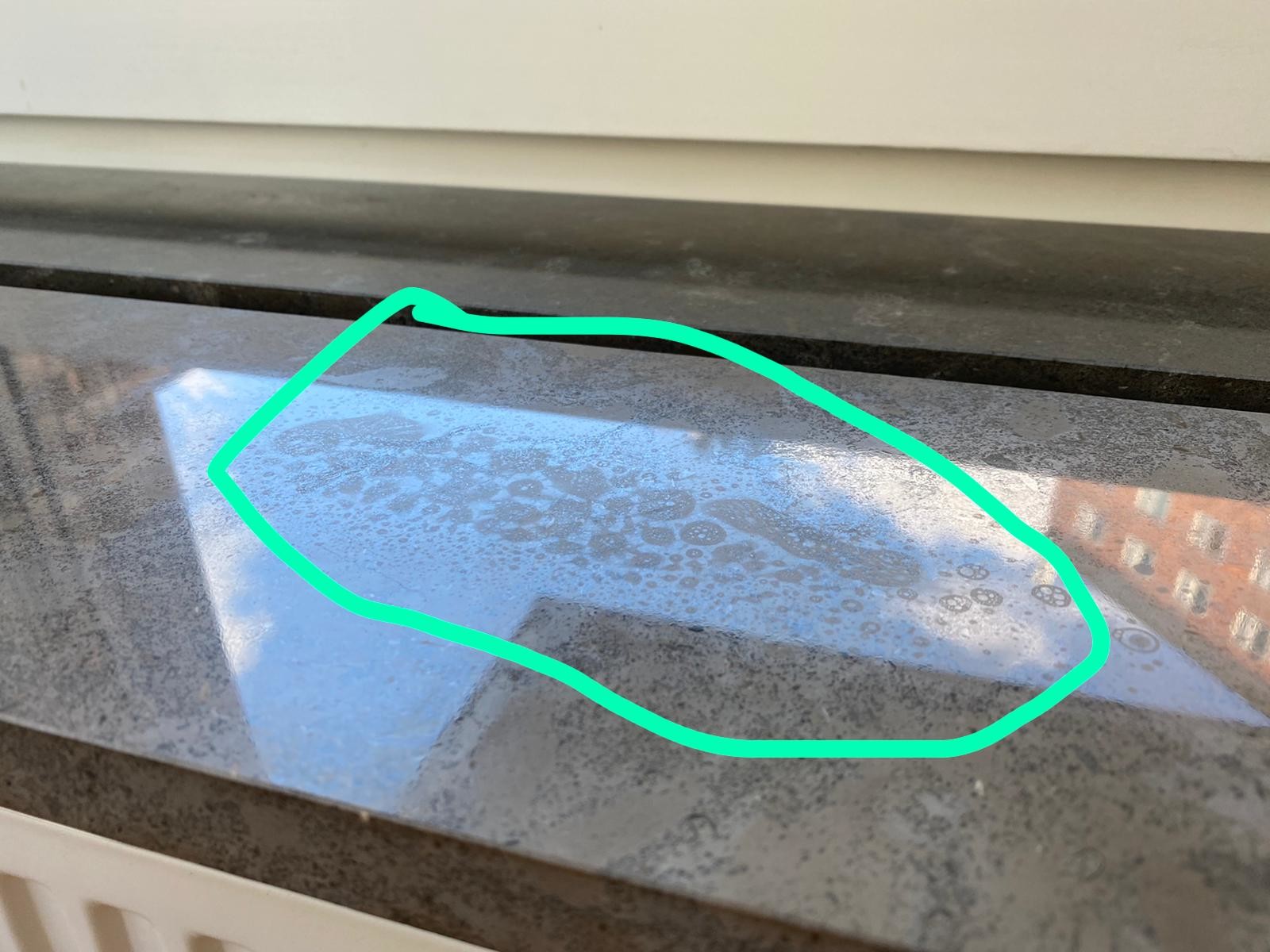

Hej! Jag ville rengöra en smutsig fönsterbänk och använde mig av Ajax Universal som lämnade följande fläckar:
Finns det något man kan göra åt det? Eller behöver fönsterbänken ersättas? Tack!
Tack för svaret! Ja, det har jag. Det hjälper inte. Det känns som om sprayen löste upp det yttersta lagret eller så.

Men stenskivor har inga lager utan det är ett homogent material. Det som jag kan tänka mig är att det är så mycket smuts kvar att det du uppfattar som ett lager är ett smutslager eller att du har gnuggat med något som slipar stenen så det blir skador i den.
Ser ut att vara en mindre etsning som fixas lätt. Se tidigare tråd. https://www.byggahus.se/forum/threads/fraescha-upp-foensterkarm.347526/
