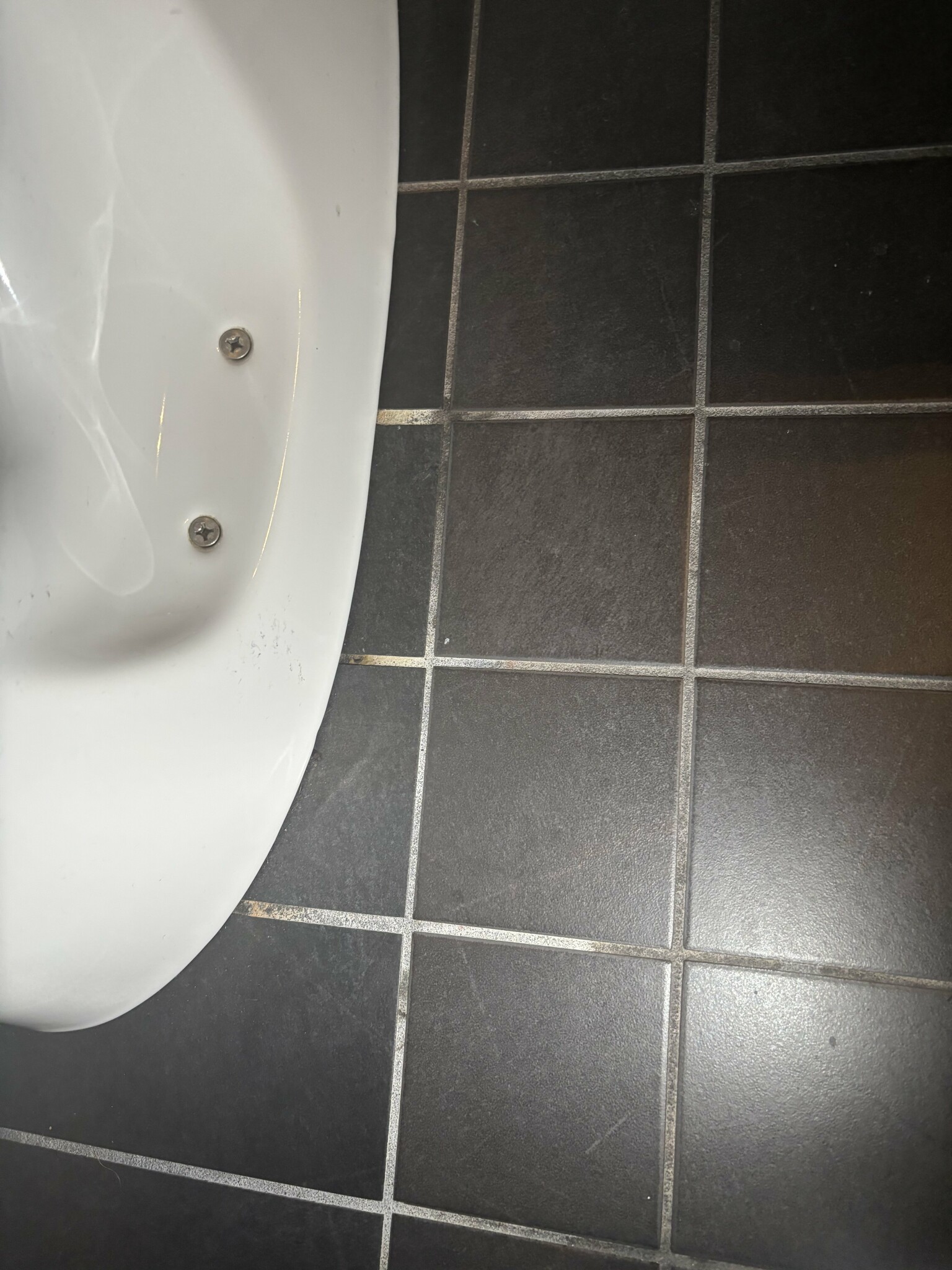

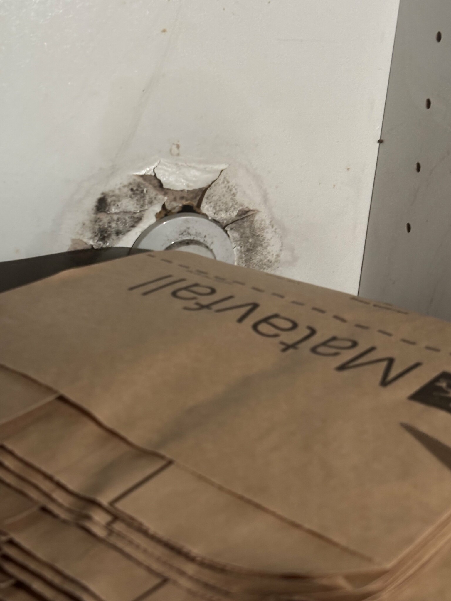

Kollade på ett hus idag som hade dessa svarta fläckar vid ett rör under köksbänken. Kökets grund renoverades i samband med vattenläcka för tre år sen. Vad kan det vara? Såg även fläckar bredvid toalett. Fogarna i badrummet är annars gråa. Vad tror ni om dem? Något som gör att man ska avstå köp?

Ser ut som en liten gnutta svartmögel. Tvätta bort och håll det lite torrare

Reagerar mest på att att toaletten har skruvar. Hur gammalt är badrummet? Det var länge sedan man fick ha en skruvad toalett, idag drar man silikon sträng runt toalettstolen eller limmar fast toalettstolen. Badrummet kanske har uppnått sin tekniska livslängd och bör göras om snarast? Den andra skadan ser ut som en skada i väggen i skåpet. Hur ser det ut på andra sidan? Där bör du kolla, beroende på om det skulle vara en skada, hur lätt är det att åtgärda i så fall? Själva skadan är inget, skär ut en bit och limma dit en passbit för utseendet skull.
Om du ska köpa? Om inte ska hitta fel så är det nytt hus som gäller. Man får avväga pris efter vad man själv tycker det är värt, och väga in ev. Renoveringskostnader nu och i framtiden. Ett felfritt gammalt hus är svårt att hitta. Det finns alltid saker som man måste göra när man har hus.
Är du väldigt intresserad så tar du dit en egen besiktningsman.

På andra sidan är husets yttervägg.
Toaletten är från 2006

Syns det någon fukt på ytterväggen? Då är badrummet gammalt och du får beräkna att få göra om det inom inte alltför lång framtid. Är det rör genomföring i golvet för tvättfatet också? Ang. Det svarta på golvet, skura med kakel rent och se om det blir bättre. Ska du köpa huset så behöver du en besiktningsman som kan mäta fukt också. Bättre att vara klar över vad man köper.
Det var mörkt ute så svårt att se tyvärr. Tänkte inte på hur det såg ut vid handfatet. Förhandsvisning så det var inte besiktigat än, men blev skeptisk efter det jag såg.

Fanns det ingen lampa? Vänta då till besiktningen och läs när dokumentet har kommit. Tror inte att det är någon fara. Det kan vara våta fläckar, fogar är inte täta, det är en dekoration. Det ligger alltid vatten/fukt mellan tätskikt och klinker i ett badrum som används. Det tar tid att torka upp även om man inte tvättar eller blöter golvet. Typ ett halvår. Det är tätskiktet under som är viktigt.

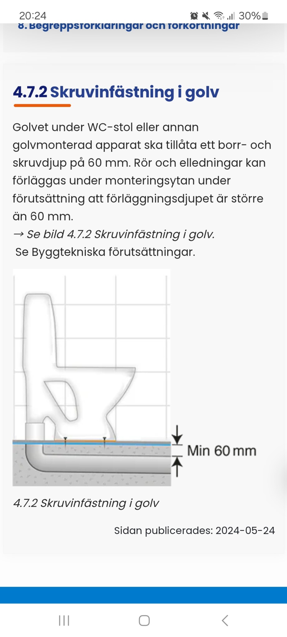

Vart står det att det är förbjudet att skruva fast toalettstolen?

Branschregler. Du får ha det så nu eftersom det var gjort efter den tidens branschregler. Men gör du ett nytt badrum så får du inte skruva fast toalettstolen i golvet. Du får heller inte ha rörgenomföring för t.ex tvättstället avlopp efter dagens branschregler, det fick du ha förr. Du kan läsa på BKR.se eller på Säker Vatten hemsida. Vi gjorde badrum 2010-2011. Redan då fick man inte rör genomföringar i golv eller fastskruvade toalettstolar. Har du t.ex. en gäststoa som inte är våtrum så skall golvet ha tätskickt men jag tror att du fick ha rörgenomföring till tvättstället eftersom det inte är klassat som våtrum. Men det var 2010-2011. Det kan vara annat idag.
Enligt säker vatten säger dom så här

Ja, då får man det men det fodras säkert lämpligt tätskikt för den typen. Ring säker vatten och prata med dem. Frågan hur det tätskikten gjordes, när man gjorde detta badrum? Har det gjort efter dagen branschregler, troligen inte. Det var aldrig aktuellt här. Vi hade det tidigare en toalett som var fastskruvad, byggd i slutet av 60-talet och vatten sipprade ner i skruvhålen. Vi har gjort om alla våra våtutrymmen från grunden. Aldrig mer fastskruvade toaletter.
