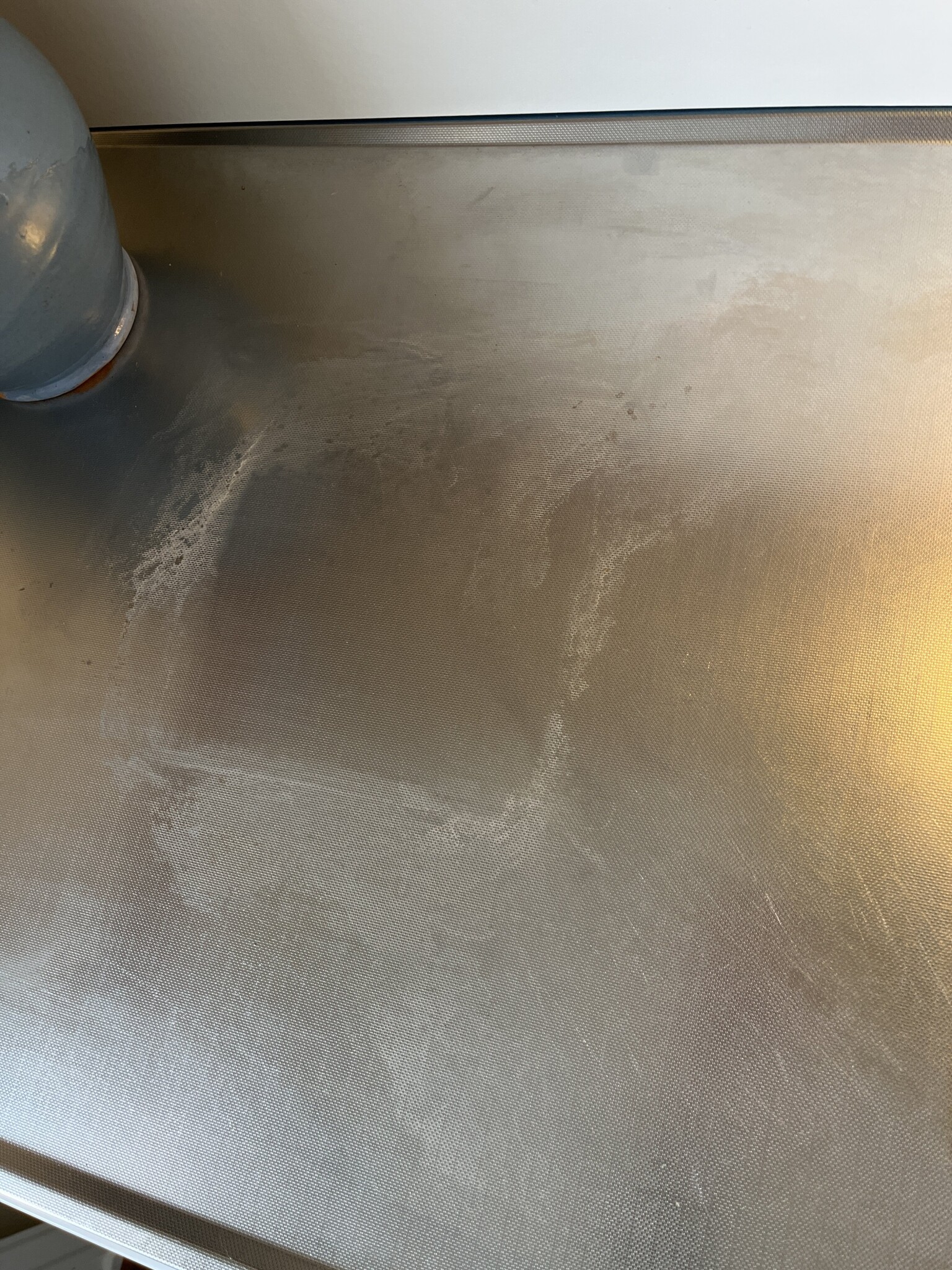

Har precis flyttat och diskbänken i köket har fläckar av okänd ålder som föregående ägare försökt få bort utan att lyckas, se bild. Någon som har tips på bra metod?
  • Fläckiga avlagringar på en rostfri diskbänk i ett kök, med en blå vas i bakgrunden.
Fläckarna är typiska kalkfläckar. Citronsyra är det första tipset. Svaga syror som dessa löser kalken utan att det blir farligt. Använd inte starka syror eller oxalsyra av den anledningen och att dessa beroende kvaliteten i plåten kan lösa sexvärt krom som är onyttigt.
Du har tyvärr det hopplösa linnemönstret i plåten, så du får leva med att dessa återkommer. Kortvarig trend på 80-90-talet som skulle förhindra ”repigt utseende”.
