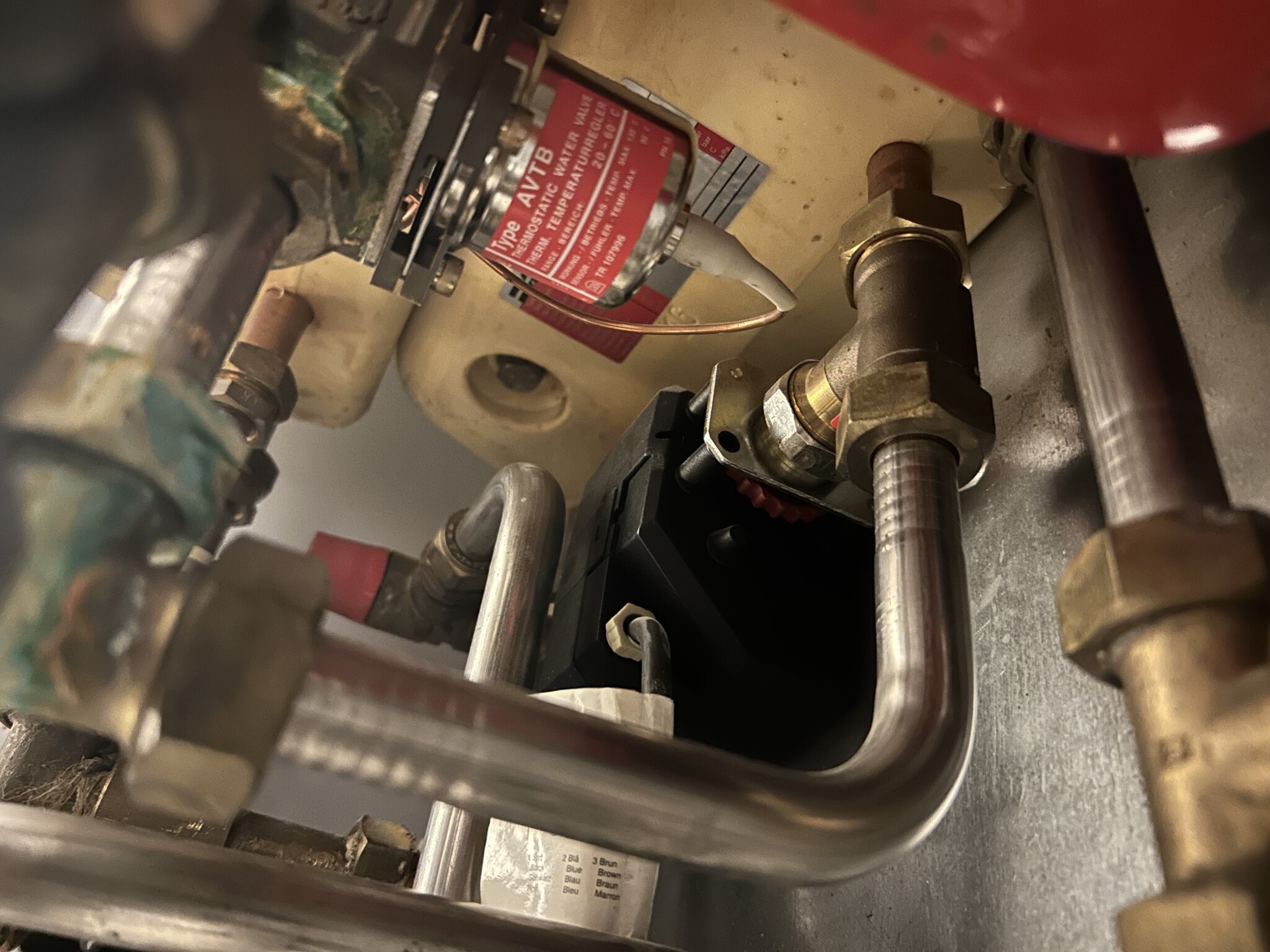

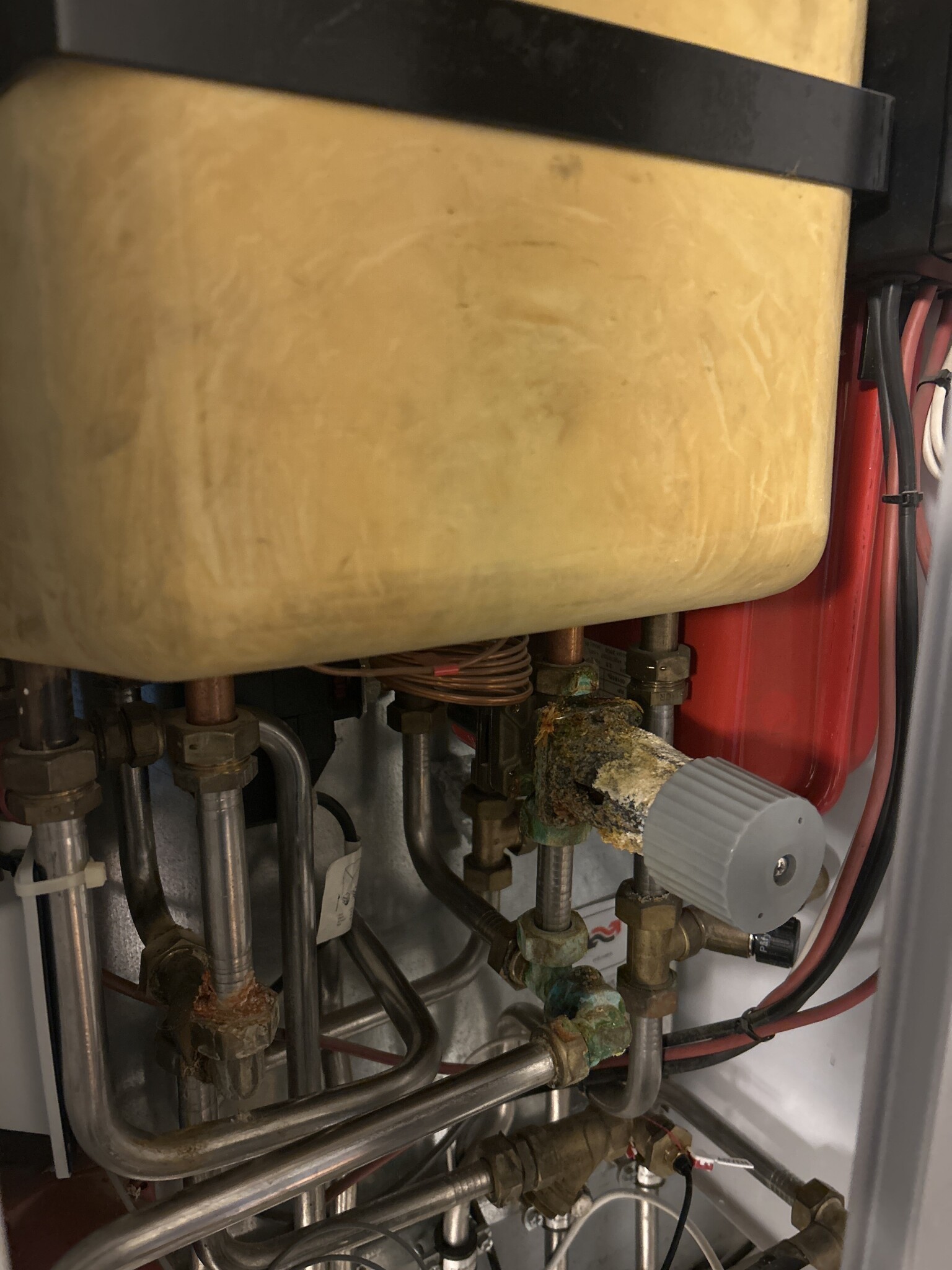

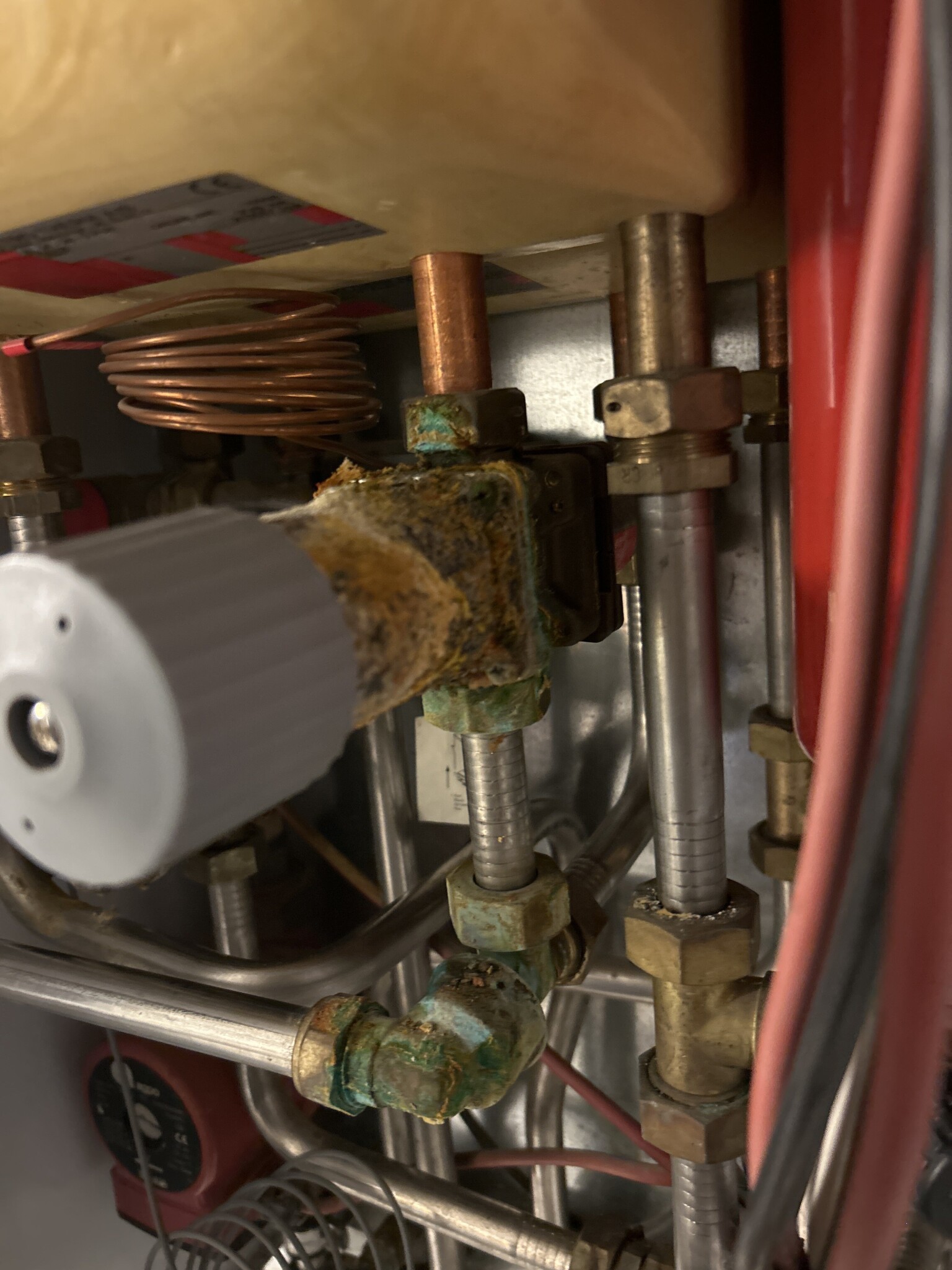

Min värmare värmer inte upp vattnet som kommer in i duschen. Den värms upp till runt 39 grader men den värmer inte mer. Jag tror att det beror på rost i värmaren, vänligen se bifogade bilder. Tror du att det beror på det? Om ja, kan någon föreslå ett alternativt installationsalternativ?

Är det bara i duschen det inte blir varmare än ca 39⁰ eller är det så på alla tappställen som tex kökskranen?
Alla taps
Sandeep Vangala Sandeep Vangala skrev:
Alla taps
Pyspunka på termostaten och har nog kärvat ihop invändigt. Då blir det ingen VV, när den kanske inte kan öppna mer än lite. Ett byte är nog på plats och är nog det enda som hjälper. Har du serviceavtal med FJV-verket, så byter dom den.

Jag planerar att byta ut den. Ska vi bara byta ut den mot Danfoss AVTB eller finns det något annat alternativ.
Vad det byts till är vad det är som passar direkt, anslutningsmåtten måste vara exakt, sen det med funktion är en annan sak och alla har i princip lika, kan skilja på markeringen för inställnng bara.
Thanks for replying and sorry I didn’t understand…is there any alternative?if yes will you able to share any links to it .
