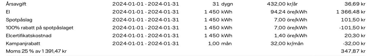

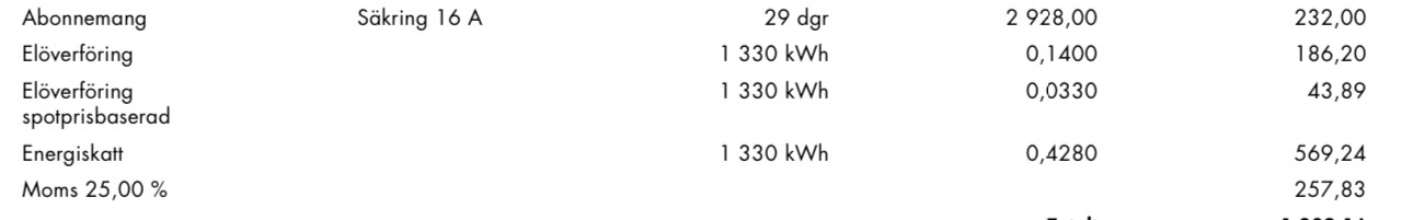

Tittar jag på den dyraste fakturan i februari 100 ören /kWh med allt inräknat
Nä fattar, bifogar två screenshots från Februari som var de dyraste räkningarna.E etompau skrev:
Vill mest veta bara om jag ska köra fjärrvärmen eller om man ska låna luftvärmepumpen jobba 😅
Om jag tolkar det rätt verkar det vara rätt break-egen om priset är runt 3 kr totalen?
